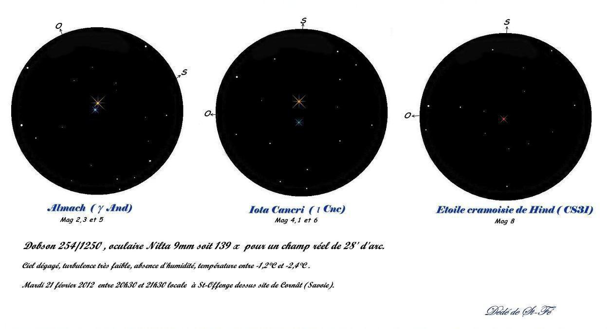

Je fais mon gabarit et j’y place au centre Almach je note les couleurs des deux composantes, je regarde la fuite de la belle double pour noter l’Ouest sur mon croquis, ensuite j’y ajoute les 17 autres étoiles dont certaines sont très faibles et le tour est joué :-_-:
Je passe ensuite à Iota Cancri (i Cnc) elle est plus délicate à trouver car le ciel n’est pas au top.
Je prends comme repère M44 (j’en profite pour l’observer rapidement) et Pollux (b Gem) Iota se trouve à l’angle droit que ferait un rectangle si on prend ces deux repères :hm:
Les deux composantes de Iota Cancri sont plus faibles mais légèrement mieux séparées que Almach, je ne compte que 15 autres étoiles dans le champ de mon 9mm, mais celles-ci sont légèrement plus lumineuses que celles autour de Gamma Andromedea :cool:
Je suis satisfais et je me prends au jeu, je me demande où trouver d’autres étoiles doubles colorées, mais mis à part la double carbonée de Cassiopée, j’en vois pas d’autres et cette double, je l’ai dessiné il n’y a pas si longtemps alors…….. Tiens en parlant de carbonée, si j’allais rendre visite à la Hind’s Crimson Star (CS31) dans le Lièvre :love2:

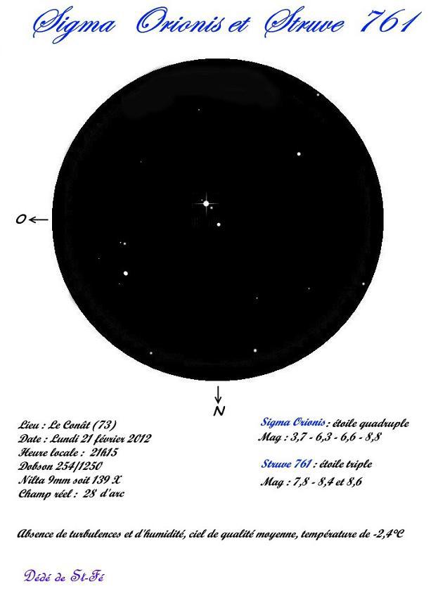

……Le complexe d’étoiles autour de Sigma Orionis est composé de deux étoiles multiples et d’une étoile solitaire qui forment un astérisme remarquable qui me charme à chaque visite donc vu que je suis parti pour faire des croquis, je me lance toujours avec le Nilta de 9mm.
Sa localisation est simple, c’est l’étoile visible à l’œil nu sur le bas Est de la Ceinture d’Orion.
Allez, je vais vous décrire ce complexe d’étoiles :-_-:
D’abord on a au centre de l’oculaire Sigma Orionis une étoile quadruple, la principale composante (mag 3,7) est d’un blanc immaculé, juste au dessus légèrement à gauche et presque collée contre son plus proche compagnon est le plus faible des quatre étoiles (mag 8,8), puis juste en dessous mais légèrement sur la droite de la principale étoile le troisième larron assez faible aussi (mag 6,6) et enfin beaucoup plus bas la quatrième frangine a une magnitude de 6,6 (sur mon croquis je l’ai volontairement fait apparaitre plus lumineuse )
Ensuite à environ 10’ d’arc plus loin sur la gauche de Sigma Orionis, on a Struve761, une étoile triple, tout d’abord on tombe sur sa principale composante de mag 6,8, un peu plus haut on a les deux autres composantes plus faibles et très proches l’une de l’autre l’une fait mag 8,4 et la dernière presque collée sur sa gauche fait 8,6 :o
Et enfin en repartant de Sigma Orionis mais en allant sur la droite à a peut près la même distance qui sépare Sigma et Struve, on a la dernière étoile qui compose cet astérisme (je ne connais pas son N° de catalogue) elle doit faire entre 6 à 7 de magnitude et enfin pour clore le tout, je rajoute les dix autres étoiles que je distingue dont 4 en vision décalée :b:
Voilà pour mes dessins, j’aurais bien continué mais comme un con, j’ai oublié mes gants chez moi et j’ai le bout des doigts gelés et puis Lolo m’a dit qu’il ne veux pas rentrer trop tard alors je saute sur l’occasion :be:

Par contre, c'est pas un peu plus séparé les 2 étoiles de Iota Cancri?

Oui, les composantes de Gamma And sont séparées de environ 10" et celles de Iota Cnc sont séparées de environ 30".

Disons que c'est surtout les composantes de Almach qui sont plus serrées :confused: et celles de Iota légèrement plus séparées en effet, le pire c'est que j'ai essayé d'être le plus précis possible lorsque j'ai placé toutes ces étoiles et que je trouvais mon résultat assez bizare :(
Je vais modifier mon croquis (enfin juste Almach) ;)

Bonjour Dédé
J'ai bien aimé tes dessins d'étoiles doubles.
Je me permets de t'en suggérer une ou plutôt deux.
Il s'agit de Zéta Pyxis ( la Boussole) page 28 du PSA. Elle est certes basse sur l'horizon (presque -30°) mais c'est une bonne surprise à l'oculaire, d'une part parce que c'est une étoile double (non répertoriée comme telle dans le Psa) et d'autre part à cause de ses couleurs.
Gâteau sous la cerise:), à gauche de Zéta se trouve une autre double....carbonée.
Bonnes observations.
