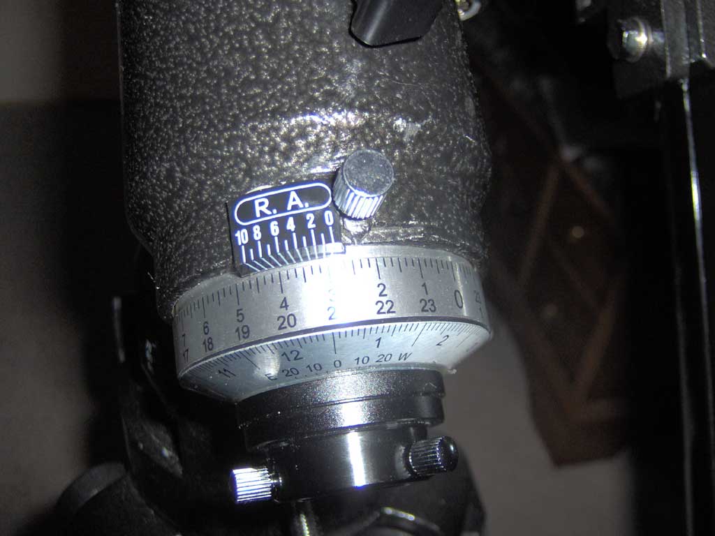

Je l'ai utilisé jusqu'à présent avec simplement mon chercheur.... Et aujourd'hui, je voudrais utiliser mes bagues DEC et AD pour pointer plus d'objet.
En lisant cela http://www.webastro.net/forum/showthread.php?t=88606&highlight=coordonn%E9es+ad...vous me direz si je me trompe mais ma bague en AD devrait rester fixe lorsque je suis un objet. Et pour cela je dois la bloquer. Or sur ma monture, la vis de serrage n' a aucun effet. Elle la serre simplement lorsqu'elle indique 0 car à cet endroit il y a un trou sur la bague....Est-ce un défaut de ma monutre ? ou bien suis-je condamner à utliser la méthode du pointage différentiel et adieu l'absolu.

Bizarre, sur la mienne le cercle AD reste en place (suivi en route) vis serrée et bouge avec l'axe (pointage) vis dé-serrée.
Peut-être une question de graisse/crasse...faudrait un peu "roder" tout cela à la main en tournant dans tous les sens.
EDIT: je ne vois même pas de quel "petit trou" il s'agit...(des photos?)

Aprés vérification j'apporte une précision : lorsque je serre la visse, je ne peux plus tourner ma bague manuellement mais la rotation du flexible en AD le fait tourner.....pourquoi
Entrainé par une crasse je pense (c'est subtil à l'intérieur, comment ça tourne en "roue libre" ou que ça reste en place...
Vas-y essaye voir de tourner débloquer roder?
J'ai trouvé une photo assez proche de ce qu'on a sur CG4, NEQ3 ou EQ3-2.
Quand tu serres la vis, le disque AD n'a pas le choix: il colle au vernier RA et ça ne peut plus changer.
Ce que j'avais sur ma CG4:
Les cales du gobelet/capot qui m'avaient laissé de la crasse entre l'assiette allu et le cercle AD.
Là les deux ont tendance à se coller et ça bouge mal.
Faut démonter, nettoyer et enlever cette saleté du gobelet pour éviter que ça ne revienne.
Tu as peut être une assiette allu tordue.
Et quand tu desserres, est ce que ça coulisse ?
C'est surtout le mouvement de changement d'AD qui compte pour pouvoir utiliser les coordonnées.
En fin de suivi on peut toujours remettre l'AD mais si ça ne coulisse pas bien quand on quitte l'étoile repère y'a pas grand chose à faire.
Je suis d'accord avec toi
Oui quand je desserre, cela coulisse bien. J'ai enlevé la bague et nettoyer car il y avait un peu de graisse mais cela n'a pas changé grand chose.
En fait, j'ai l'impression qu'en serrant la bague, elle se plaque sur l'axe de la monture et que forcement, lorsque je fais le suivi, elle tourne puisque "qu"elle touche l'axe AD"...
eh ben non, en serrant la vis la bague n'est pas plaquée sur l'axe AD mais (subtilement) sur un cylindre qui fait corps avec l'extérieur de la monture.
Dé-serrée, c'est la graisse qui l'entraîne avec l'axe AD.
Patte.
j'avoue je ne comprends plus rien...à part qu'il y aurait un problème sur ma monutre..mais quoi
