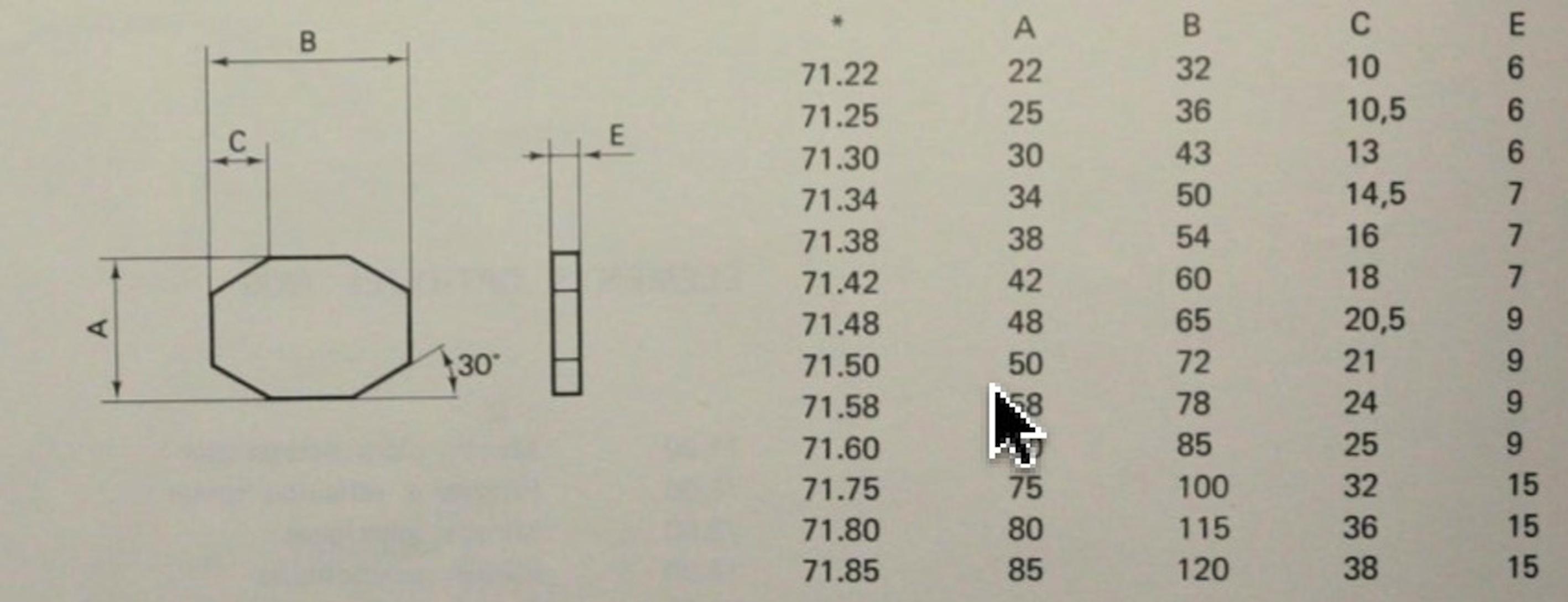

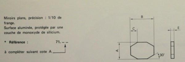

voici les dimensions des miroirs plans Clavé. Si votre primaire est du genre Lartigau ou Bacchi, ça promet. Félix Bacchi signait et numérotait ses optiques, il est donc facile de savoir.

je viens d'aller voir vite fait,(sur ma cote A j' ai 48mm) ça pourrait correspondre je regarderai précisément ce soir.

si votre secondaire est octogonal, c'est sans doute un Clavé. À ce moment, l'araignée est spécifique, adaptée à la forme du secondaire ; donc, avec un peu de veine, l'araignée est une Clavé itou.
Alors ça, ça serait coolos parce que c'est vraiment du beau matos, et, en plus, excellent. Plein de réglages, et super bien réalisé avec des pièces en laiton, en bronze, en acier (du feuillard militaire le nec plus ultra) et en alu, bref, le top !!!!!!!!
Ma doc date de 1985.

apres verification ce matin les cotes du secondaire sont de 48 en cote A et 65 en cote B
il corespond donc au 71.48 de la doc.

Bon, pour le miroir, sa provenance peut-être Mosser (1, rue de Lausanne à Strasbourg) car la Maison de l'Astro a vendu ses miroirs pendant des années. En plus, s'il y a un bulletin …Ce document est-il signé ??
Pour sigma je compte 9 étoiles, me semble-t-il :?:
merci pour ta recherche,
des que j'ai le bulletin je regarde si il y a une provenance.
