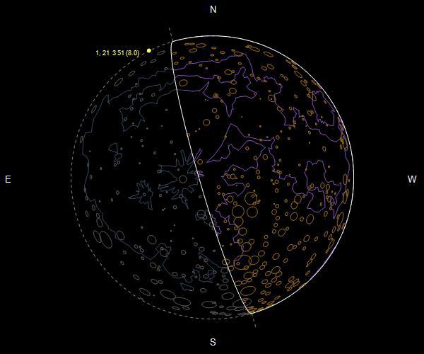

Voici la carte de la lune ou aura lieu l'occultation:

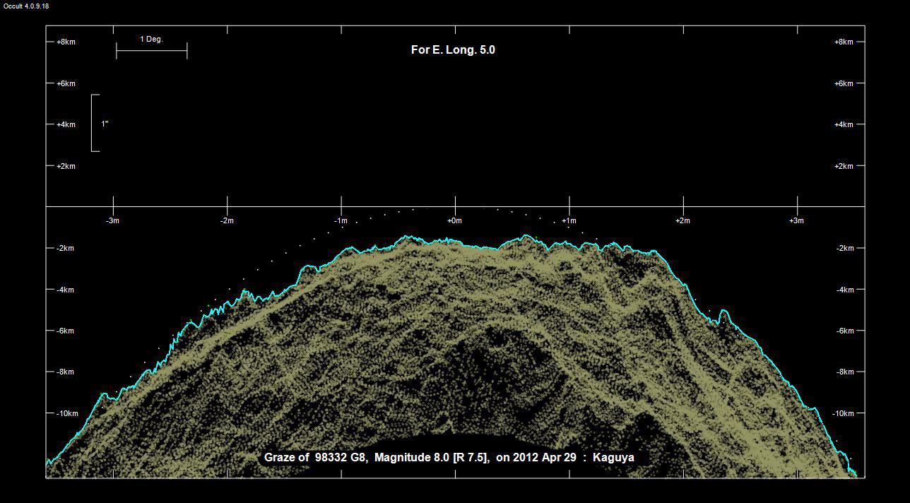

Et voici le profil de la Lune, à l'endroit de l'occultation:

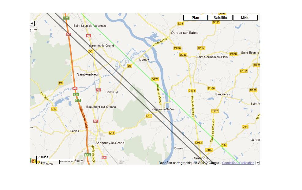

Donc voici la carte, au sud est de Chalon sur Saone.
La ligne verte est la ligne de centralité "moyenne", mais la vraie bande de centralité (voir profil au début du post), se situe environ entre 1.5 et 2km au sud de cette ligne. Donc entre les 2 lignes grises.
Julien , j'essaye de t'envoyer le fichier, afin que tu puisse zoomer sur les zones voulues...a suivre...!
