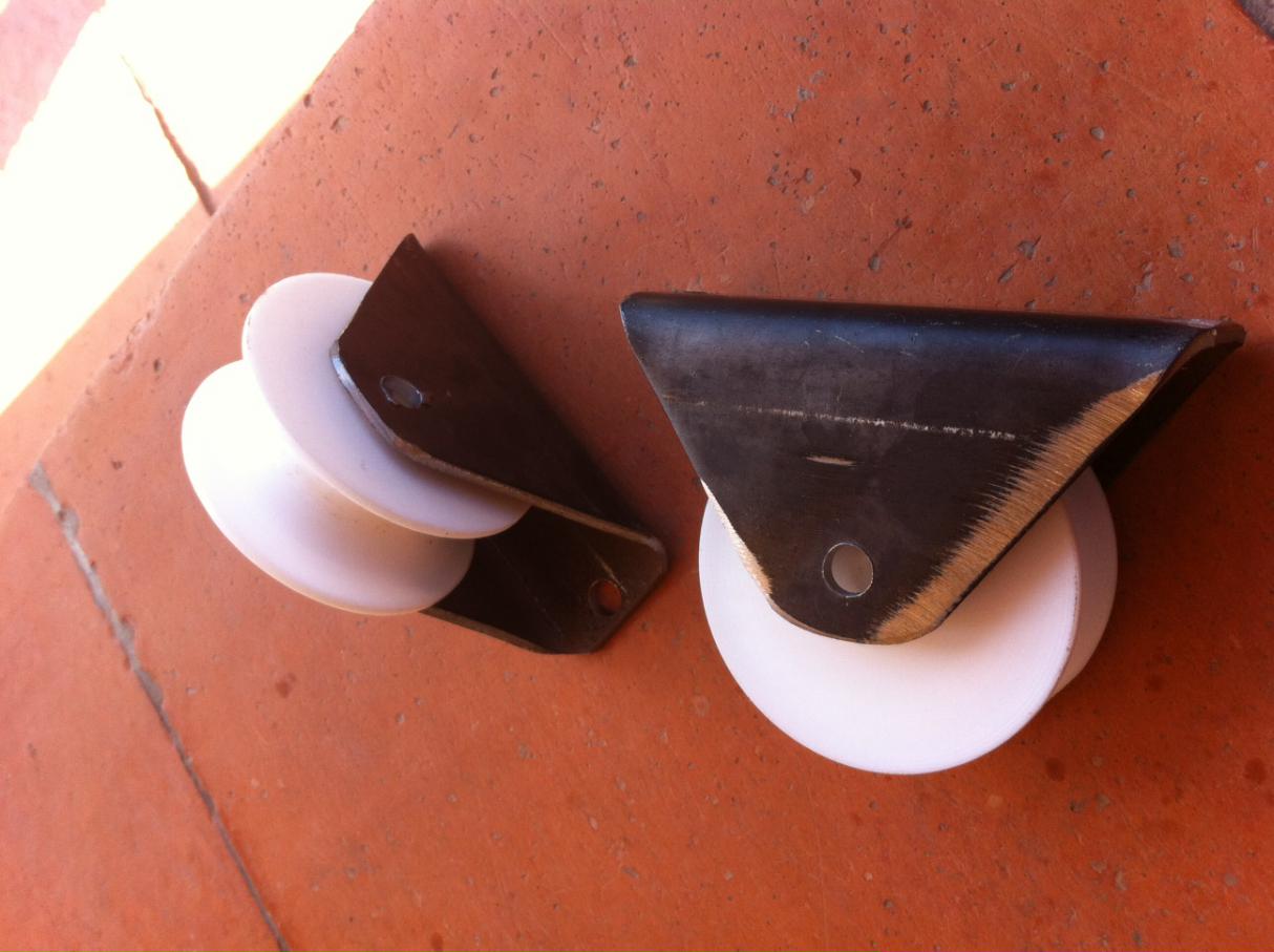

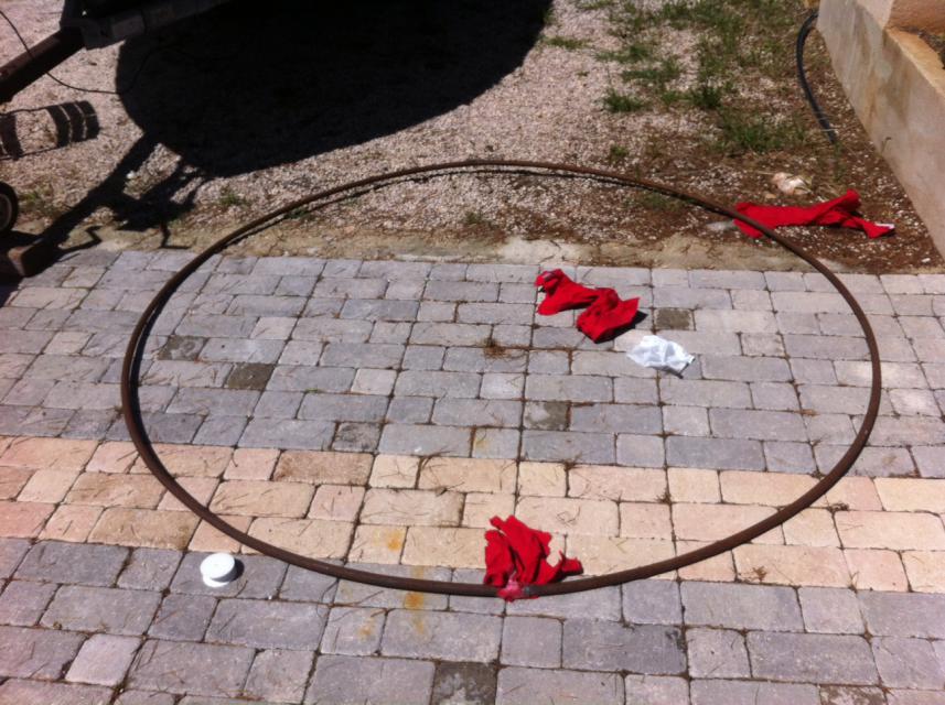

J'ai reçu les roues, et le rail de mon observatoire ! (Photos ci jointe )

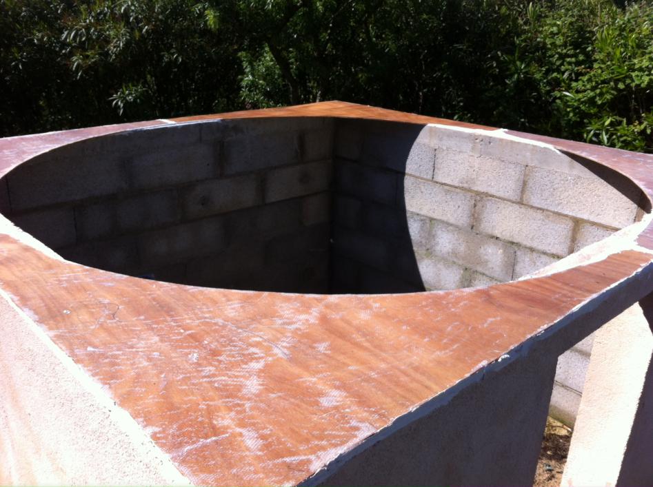

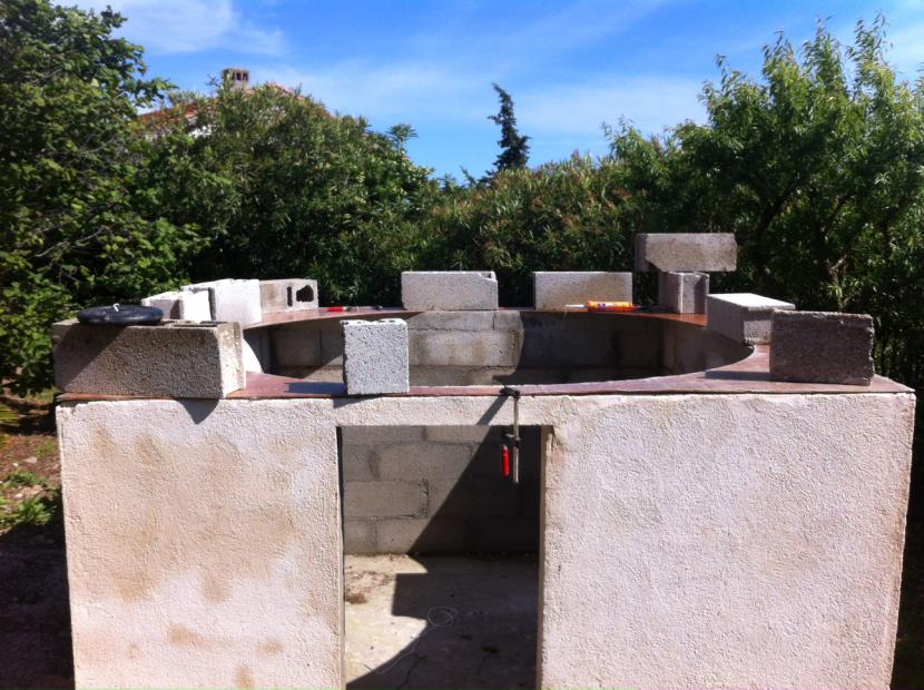

J'ai donc profité du grand weekend pour poser les plaques de contreplaqué (fibré et résiné à l'avance pour l'étanchéité ) sur les murs qui servirons à fermer les coins. Pour évité que l'eau passe en dessous j'ai mis du Sika puis placé des parpaings dessus pendent une nuit pour bien coller le tout (voir photos)
Mais ce n'est pas tout, pour pas que l'eau entre il a fallu que je fabrique un petit cerclage en fibre de verre tout le long du cercle.
j'ai scotché des bouts de cartons en guise de gabarits et j'ai fibré le tout (3 couches au total ) puis j'ai retiré le carton.
c'est du solide ! :p
Samedi je fixe les roues sur les murs et le rail sur la coupole et je voit si ca tourne bien !

T'es un grand malade tu sais ça toi.;)...je te l'ai déjà dit et j'admire... mais là pour la première fois je sens comme un problème :?:: quand tu vas poser ta coupole sur ton toit, même si elle repose sur les murs au milieu de chacun d'eux, elle risque quand même de peser un peu et faire fléchir aux angles non ? d'où un risque d'accumulation d'eau en cas de pluie tu ne crois pas? Ceci dit je dis ça mais j'ai pas vraiment la solution ("la critique est facile mais l'art est difficile") et si ça se trouve tu y as pensé en plus??? allez avoue que tu y as pensé:):)
par contre je suis baba devant l'idée pour concevoir le joint....
Salut !
Oui je voit ce que tu veux dire !
En fait il n'y aura aucun poid ni force exercé sur les coins.
Par ce que les roues seront vissé uniquement sur les parties ou il y a le béton dessous. (Il y a que 4 roues) .
Mais je voi ce que tu voulais dire
Le contreplaqué est trop fin pour faire exercer la moindre force dessus ! :)

le grand jour est arrivé, en effet, après 7 ans de réflexion, 1 an, 3 mois et deux jour de construction, l'observatoire TOURNE ( oui oui vous avez bien lu :D ) enfin !!!!!
Tout droit sorti des rêves d'un jeune garçon un peu fou :b: le voici !
l'observatoire de nicolas et son cimier prêt à laisser passer la moindre petite lumière ! Bon ok d'accord :jesors:
Plus sérieusement j'ai fixé le rail sous la coupole, et le résultat est super !
