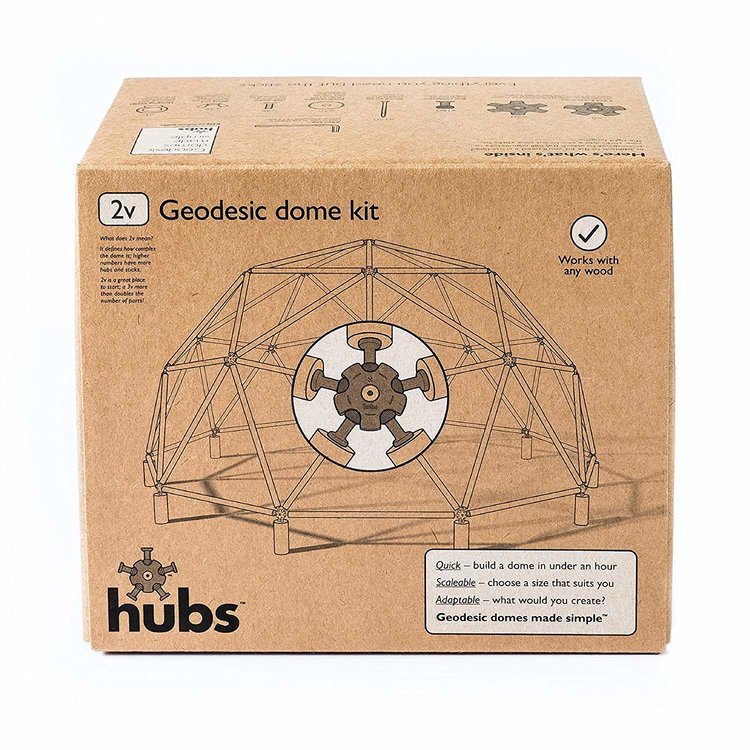

Je caresse l'idée de refaire mon observatoire avec un coupole. Pas parce que c'est nécessaire, mais pour faire comme 'les vrais' et pour le plaisir du montage.
J'ai trouvé ça sur internet: https://www.amazon.fr/dp/B01KA2ASH2
En collant des plaques d'isolation 1cm d'épaisseur sur les triangles puis en enduisant le tout de papier journal imprégné d'époxy, ça donnerait une structure à la fois légère, solide, étanche et bon marché. Resterait à découper l'ouverture et à fabriquer le cimier.
Un rêve de gosse, même si j'ai passé 50 balais! :be:
En tout cas, merci pour le retour et les bonnes idées!
:beer:
C'est une bonne trouvaille Orion Rider, j'avais justement trouvé un post au sujet d'un dôme géodésique sur un forum d'astronomie avant de construire le miens.
La personne avait découpé des triangles dans des affiches publicitaires rigide en plastique récupérés dans les magasins il me semble.
Simplement scotchés puis stratifiés !
J'avais pendant longtemps hésité à faire ça, mais à l'époque je n'avais jamais touché aux composites ..
