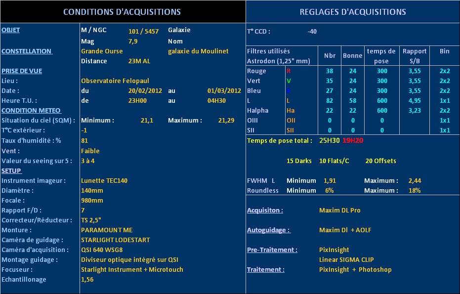

Setup pour cette 2eme version :

Question : dans ton tableau , tu donnes une indication du seeing , c'est une estimation "visuelle" ou tu utilises un appareil ? (mesure DIMM ? )
Seb.

Mais je juge surtout avec mes courbes de guidage , ca c'est la vrai valeur ! Non ?
Ok :)
J'ai du zapper un truc de mon côté , avec la SXV-AO-LF sous MxDL , tu l'affiches comment la courbe de guidage ? de mon côté j'ai seulement les corrections en temps réel dans la fenêtre de l'AO , j'ai pas trouvé les courbes , quand j'affiche le graphe de guidage , nada , rien dessus :?:
Je dois merder quelque part :be:
Seb
non tu peux pas, mais comme je débraye dans temps en temps l'AO pour comparer le Gain pour mes Tuto AIP, j'autoguide avec PHD et donc je retrouve mes courbes.
Après je surveille en live avec FWHM monitor,
quand l'aspect < 10%, seeing 5 , aucun bump (correction port ST4)
quand l'aspect < 15%, seeing 4 , quelques bump
quand l'aspect < 25%, seeing 3 , beaucoucp de bump
Ce n'est que mon choix!!!
