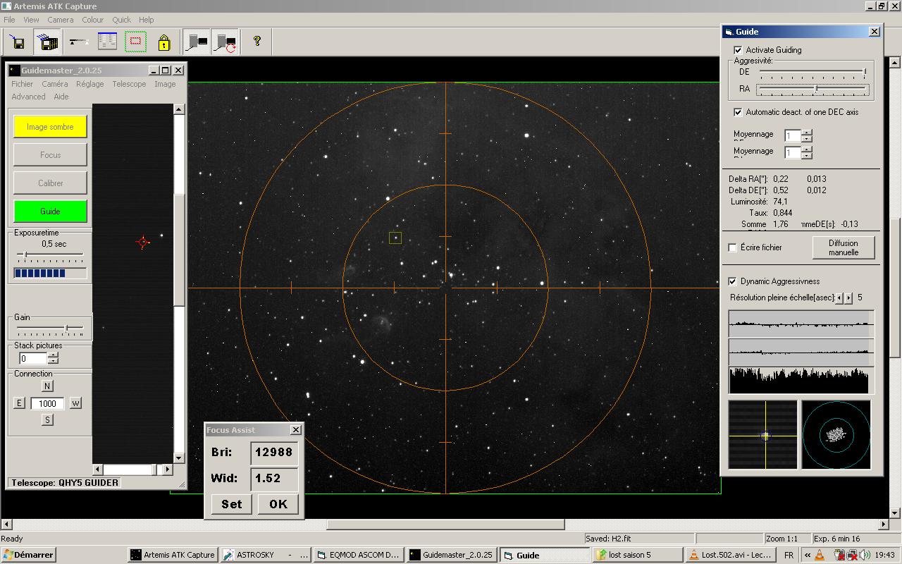

Je te donne mon avis d'utilisateur
Je préfère la solution PC, car tu peux vraiment voir se qui se passe à l'écran,
et faire des réglages plus fins qu'avec le Synguider, car plus ta focale sera grande plus se sera dur d'avoir des étoiles bien rondes...
De plus si tu as déjà un PC sur le terrain pour ta CCD;)

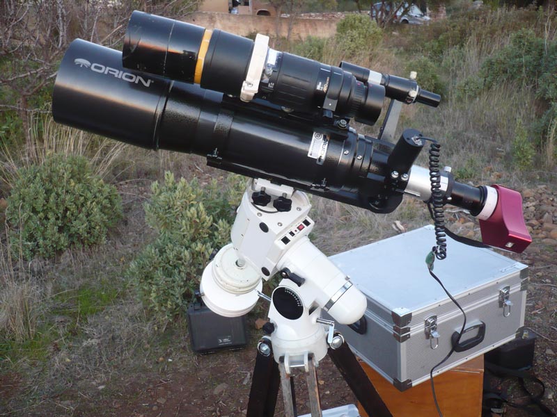

Bonsoir Sebastien,
je sais que tu as un synguider et je pensais que tu aurais été le 1er à répondre :)
J'ai lu pas mal de poste et qu'il semble que cette solution te convient.
Si tu peux détailler ton utilisation voir si tu as des photos du montage et de l'écran je suis preneur.
Pour le moment, je veux découvrir l'autoguidage et progresser dans cette voix par la suite, je pense que c'est un bon compromis ?
Merci pour ton retour d'infos et tu es le bienvenue pour le partage ;)
