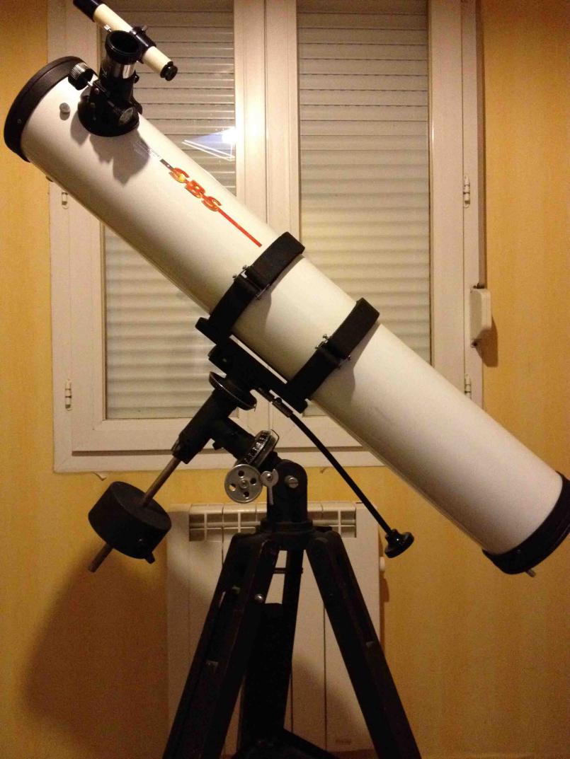

J'ai remis dernièrement la main sur un télescope que j'avais eu il y quelques années. Il s'agit d'un SBS Astronomical reflector D = 114 mm et F = 910 mm.
J'aimerais savoir ce que vous pensez de ce télescope car j'ai très peu d'informations sur internet à son sujet.
Je souhaiterais acheter des oculaires pour ce télescope afin de faire de l'observation planétaire mais je suis débutant donc j'aimerais avoir quelques infos sur ce sujet car acutelement je ne possède qu'un oculaire de 20 mm
Enfin j'aimerais savoir s'il n'est pas plus judicieux que j'achète un nouveau télescope plutôt que du nouveau matériel pour celui-là.
J'ai mis une photo du télescope.
Merci de vos réponses.

Faudrait fouiller dans la cave ou au grenier car il manque la tige et le contre-poids.
Sans ça, tu ne pourras pas équilibrer le tube.

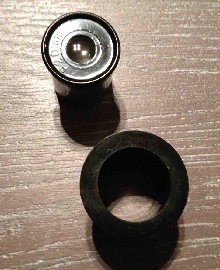

Pour les oculaires, quel est le coulant? (le coulant, c'est le diamètre du tube qu'on enfonce dans le porte-oculaire) Plutôt 32mm ou alors 24?

Bonjour et bienvenue.

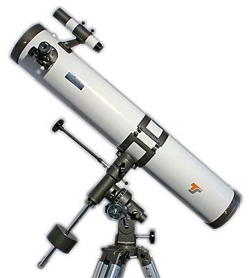

T'as parlé un peu vite 'Patte..si tu regardes la photo en grand tu vois qu'en fait la tige de contrepoids est à l'horizontale; d'alleurs on devine le contrepoids derrière et c'est aussi pour ça qu'on ne voit pas la tête de la monture (au début j'ai même cru que le tube était sur une monture azimutale).
Patte.
Oui...Comme ça à vue de nez on dirait quand même du 31,75, mais il vaut mieux mesurer Sam Le Breton...
Edit : a priori c'est bien un PO en 31,75...j'ai même retrouvé la trace d'un gars qui avait imagé mars avec : http://forums.futura-sciences.com/materiel-astronomique-photos-damateurs/183991-mars-114-a.html

Je me permets de rajouter une nouvelle photo ou le contre-poids apparaît.
J'en mais également une deuxième de l'oculaire, à la mesure du diamètre il s'agirait d'un 24,5 mm mais il est insérer dans le cylindre qui est à côté et qui lui mesure environ 32 mm, j'imagine qu'il s'agit d'un adaptateur pour l'insérer dans le porte oculaire.
