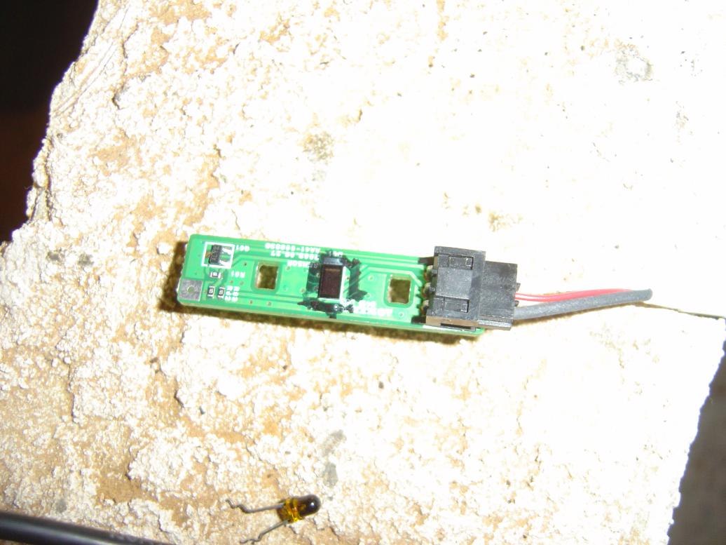

OK, alors on va mettre fin au suspense ,soit un capteur photorésistance de 5mm sur 3mm environ.
que je raccorde à un multimètre sur le calibre 200 mégohms
La résistance du composant varie en fonction de l'intensité de l'éclairement de sa surface ,pas ou peu de lumière= résistance infini.
