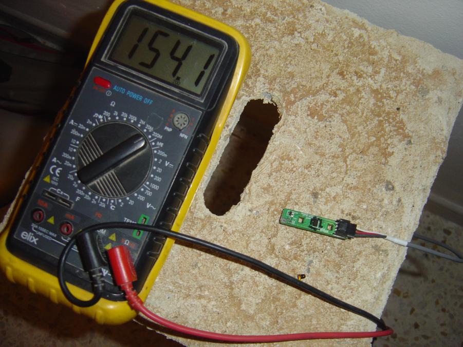

Suite du feuilleton,
J'ai mis le multimètre sur le calibre voltmètre ,et j'ai mesurer la luminosité du fond du ciel sur les 2 instruments en prenant soin de placer le capteur au point ou le faisceau de lumière est le plus étroit soit 5mm et 5,6mm ,et on va faire plaisir à Daube-sonne pour les 2 mesures la valeur est identique ou presque, preuve que je ne triche pas pour me la jouer j'ai toujours raison ;).
Soit 0,420V pour la jumelle
Soit 0,445V pour le télescope
Comme la pupille de sortie est un peu plus grande sur le télescope .
Par contre pour la lune la mesure semble te donner tord ,alors la mystère et boule de gomme ,à moins que les planètes soit à considéré comme des objet ponctuel .:?:
j'essayerai ce soir une nouvelle mesure en voltmètre .

Re bonsoir,
Dernier acte
Test final hier soir donc pour le sujet clarté/grossissement.
J'ai pris le même capteur mais raccordé au multimètre en position voltmètre .
1 ,j'ai vérifier autant que possible à la règle ,la dimension de la lune sur la feuille de papier à une distance environ 7cm sur chaque appareil .
Résultat:
derrière la jumelle plus ou moins 5à 6mm de diamètre
derrière le télescope plus de 25mm de diamètre .
En sachant que jumelle 10X de grossissement
En sachant que le lightbridge 1270/ oculaire 28mm= 45,3X de grossissement
Donc 45,5/10=4,53X plus gros sur le télescope
5à6mmX4,53=22,65mm à 27,18mm;ça colle parfaitement à la différence mesuré en projection oculaire derrière le télescope.
Donc je prends le capteur photorésistance et je le place derrière la jumelle et ensuite derrière le télescope à 7cm de distance.(comme je tiens le capteur à la main les résultats sont variables)
Résultats:
de1 à 3mV au mieux à la jumelle.
de 50mv à 100mv au télescope .
Ensuite j'ai placé le capteur au plus prés du point de concentration maximum du faisceau lumineux derrière la jumelle taille de la lune 4mm mais impossible d’atteindre la même mesure prise au télescope à 6/7cm de distance.
En conclusion d’après le capteur l' image de la lune semble plus grande et brillante au télescope par contre pour le fond du ciel le jour c'est pareil ,étonnant :pou:
Mes tests ne sont pas assez précis toutefois ,mais ils semblent me donner raison d'une part et tord de l'autre.
