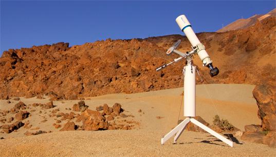

Bonsoir à tous,
Plus j'y pense et plus je me dis que la solution Astrotrack doit être le Top pour les vacances sans prendre toute la place dans le coffre de la voiture : surtout depuis la version pouvant faire de l'autoguidage...
Cela dit, je ne vois aucun Rex pour ou contre... Qu'en est-il ???
Perso ce serait pour utiliser avec mon EOS 1000D & Zoom 300mm max (ou ED80!!!) + SinGuider.
Merci pour vos retours d'expérience!
Sébastien

Pourquoi n'as tu pas pris le pied dédié. A cause du prix?
Perso je trouve que c'est ce fichu pied qui fait le charme de l'ensemble, mais il est cher ce C--!
J'ai acheté l'ensemble pour des raisons pratiques mais aussi un peu esthétiques et irrationnelles. Le trepier alu est superbe mais pas si facile à mettre à niveau en terrain très irrégulier et l'alu se retracte dangeuresement à basse temperature (diffcile de défaire les pieds après quelques heures dans la neige). Au final je lui préfère mon trépier manfroto carbone (8kg de charge). La tete equatoriale est excellente. La monture est un objet très exotique et bien construit. L'alimentation à pile est scandaleusement :mad: de piètre qualité et il a fallut resouder et solidifier les connexions. Le viseur polaire a eu aussi des soucis d'alimentation.

Moi j'aime bien le look du pied tube avec le principe de tout ranger dedans ;-)
