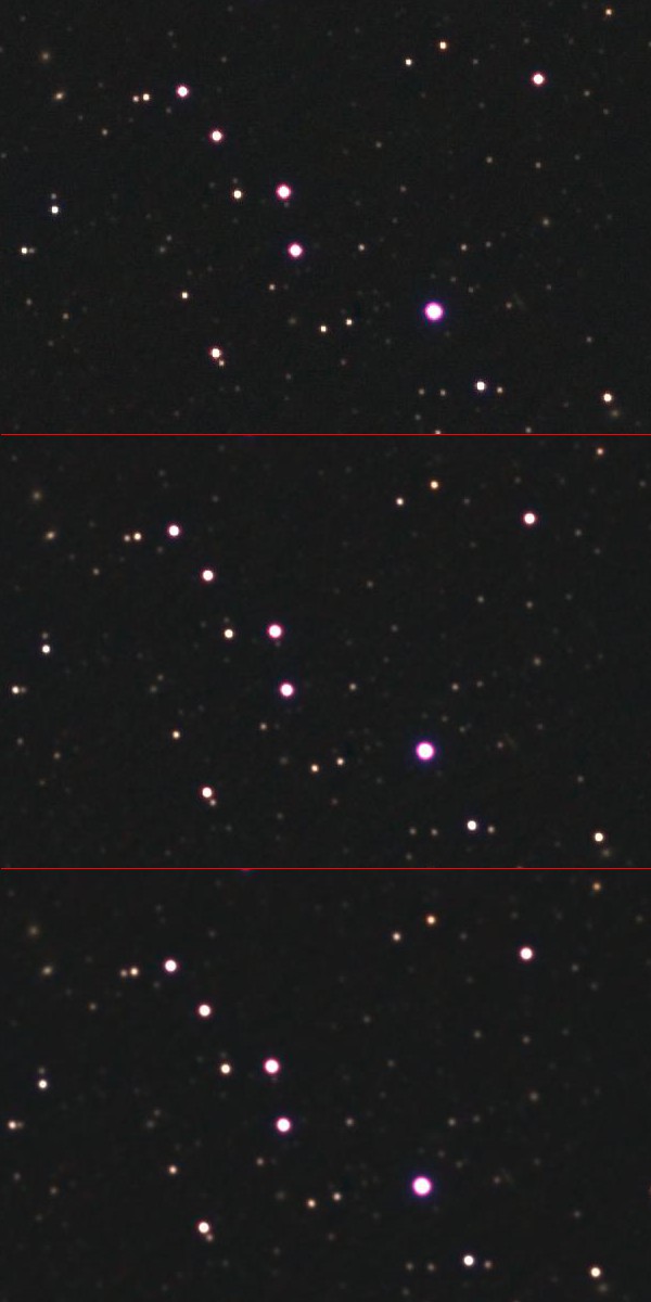

Moi aussi, je me pose des questions sur le drizzle. La doc d'Iris dit qu'il faut avoir un fwhm inférieur à 2,0 et que ça commence à bien donner quand on arrive vers 1,5. Or, avec mon APN (Olympus E-620), même avec le meilleur objectif du monde dans les meilleures conditions :p , je ne descends pas en dessous de 2,0. Je me suis dit que c'était sans doute un effet du filtre anti-aliasing présents dans les APN. C'est une sorte de filtre dépoli juste devant le capteur qui diffuse légèrement la lumière sur les pixels voisins pour éviter les effets de marche (et aussi qu'un point lumineux ne tombe que sur un seul photosite d'une seule couleur). Tout ça pour dire que je pensais que ça ne servait à rien de faire du drizzle avec les prises de vue de mon APN. Mais j'ai quand même fait un essai ce soir.
À partir d'une série de 60 photos, j'ai fait le même prétraitement pour tout le monde. Ensuite, j'ai fait un premier tri sur le fwhm d'une étoile au centre. Ça s'échelonne de 2,0 à 3,0 avec un gros paquet autour de 2,25. J'ai conservé une quarantaine d'images avec fwhm<2,5. J'ai d'un côté appliqué l'assemblage classique avec registration globale et interpolation quadratique puis addition par pondération adaptative avec 4 cycles. J'ai alors agrandi l'image d'un facteur deux avec l'interpolation soit spline, soit bicubique.
De l'autre côté, après conversion RGB, j'ai appliqué le drizzle avec un facteur 2 et callage sur une étoile au centre. D'ailleurs, un inconvénient du drizzle, c'est qu'il ne faut pas avoir de rotation de champ. Voilà donc le résultat avec des crops à 100% du centre de l'image :
Je vous laisse trouver où est le drizzle, l'interpolation spline et celle bicubique ;).
De l'autre côté, après conversion RGB, j'ai appliqué le drizzle avec un facteur 2 et calage sur une étoile au centre. D'ailleurs, un inconvénient du drizzle, c'est qu'il ne faut pas avoir de rotation de champ. Voilà donc le résultat avec des crops à 100% du centre de l'image :
il y a une limite du fwhm qui ne dépends pas de la qualité de ton objectif mais juste de la turbulence atmosphérique. A première vue, je dirais que pour avoir moins de 2.0, il te faut un excellent ciel. Cela correspondrait à un drizzle rarement utilisable.
pour le drizzle, tu dois pouvoir faire un registration globale (au moins sur un cadre sélectionné).
Pour tes trois images. Les deux premières ont l'air mieux.
La première a les petites étoiles mieux définies mais les grosses ne sont pas toujours rondes.
La second c'est l'inverse.
La troisième les étoiles ont plus floutées.
Je n'ai pas d'avis sur le qui et qui?
A vue de nez je dirais que le drizzle correspond à celle du milieu, l'image semble plus fine et plus nette que les deux autres.

Donc finalement il faudrait comparer les images à la taille d’acquisition avec le drizzle réduit de 50% au lieu de le faire l'inverse. Ca me semble plus pertinent.
De haut en bas : drizzle, l'interpolation bicubique et interpollation spline.
Je trouve aussi que les petites étoiles sont mieux définies avec le drizzle. Par contre, c'est vrai que les grosses étoiles semblent se prendre de légères excroissances en horizontal et en vertical.
fwhm : full width half maximum= largeur à mi hauteur d'un pic (voir wikipedia).
Dans le cas particulier de l'astro, on prend une étoile non saturée et on mesure le diamètre de la tache là où l'intensité lumineuse fait la moitié du maximum (au centre de l'étoile). On l'utilise pour évaluer la qualité de l'acquisition. L'unité est en pixel dans mon cas et c'est dans cette unité que ça compte pour faire un bon drizzle (fwhm<2 pixels).
Sinon, c'est souvent exprimé en seconde d'arc pour qualifier la qualité du ciel. fwhm=2 arcsec, c'est un bon ciel. Pour la photo présentée, comme c'est un objectif de f=50 mm, ça donne fwhm~40 arcsec donc très loin de la turbulence.
