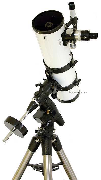

Salut à tous.
Depuis quelques temps, je pense à changer de télescope, principalement pour débuter en astrophotographie (disons 80% pour la photo et 20% pour l'observation visuelle).
Ayant lu l'excellent post de Bruno (http://www.webastro.net/forum/showthread.php?t=15505), je suis parti à la recherche d'un matériel adéquat. Je suis tombé sur ça : http://www.astroshop.de/fr/telescope-skywatcher-n-150-750-pds-explorer-bd-neq-5-pro-synscan-goto/p,19200#tab_bar_1_select et j'aimerais avoir votre avis.
Cette monture est-elle suffisante pour la photographie du ciel profond ? A savoir que je dispose d'un EOS 400D comme capteur.
Mon budget est d'environ 1000€.
Bonne soirée à vous !
