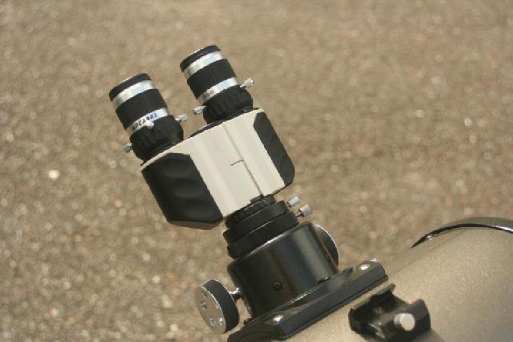

voici la configuration actuelle du scope +binoculaire et 2 WA19mm
enfoncée ainsi dans le PO je mets au point à peine sur un toit situé à 105m (données google earth)
sinon en vision monoculaire il me faut 37mm de "back focus" avec un WA 19mm
et 15mm de plus avec la seule focale approchant un kellner de 20mm...
voila si ça peut te donner quelques précision:confused:

Le chemin optique supplémentaire de la tête est d'environ 110mm.
Il te faudrait donc au minimum un correcteur qui te fait "gagner" 73mm pour utiliser les WA19.
Selon les données TS, le 2,6x donne 65mm, les autres encore moins.
C'est bien le 2,6x dédié que tu as? Ou autre chose d'une autre marque?
Logiquement tes kellner devraient passer si ton correcteur affiche une récupération de 65mm, mais ça il faut tester sur des objets bien plus lointains qu'une centaine de mètres!
Pour les antares, il te faudrait encore récupérer grosso modo 10mm.
A mon avis cela devrait être possible en se passant du réducteur 50,8 > 31,75 et au lieu de ça, pourvoir la tête d'un raccord T2 > 50,8 à mettre directement dans le PO.

D'ac, tu pourras alors tester sur le ciel (en terrestre on recule la MAP, ce n'est donc pas une garantie de faisabilité)
En dévissant les adaptateurs de ton PO, tu pourras - en tenant la bino à la main - t'approcher du secondaire pour voir si les 10mm récupérables avec le T2 > 50,8 seront suffisants.
