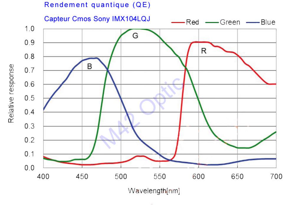

Modèle IMX104
Type de capteur : Cmos Exmor
Taille de capteur : 1/3’’
Résolution : 1280*1024
Convertisseur A/N : 10 / 12 bits
Rapport S/N : 68 dB
Taille des photosites : 3.75µm / carré
Fréquence d’échantillonnage : 74.25Mhz/148.5Mhz (mode DDR)
Mode binning 2*2 : Matériel
Mode WDR (Wide Dynamic Range) : Matériel
Vitesse d’acquisition max. pleine résolution : 30 Im/s interface Cmos & 120 im/s interface LVDS

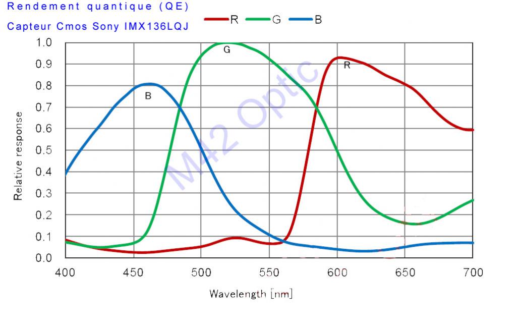

Modèle IMX136
Résolution : 1920*1200
Rapport S/N : 68 dB
Taille des photosites : 2.80µm / carré
Vitesse d’acquisition max. pleine résolution : 30 Im/s interface Cmos & 108 im/s interface LVDS

Pourquoi les capteurs Sony IMX104 et IMX136 ?
Les 3 critères ci-dessous, nous font penser que ces capteurs (capteur IMX136 et surtout l’ IMX104) devraient permettre à la communauté des astronomes amateurs de faire un pas en avant en imagerie planétaire/lunaire/solaire ainsi qu'un gros progrès pour le Visuel Assisté, en effet la montée du bruit thermique est relativement lente lors des poses longues (plusieurs dizaines de secondes), ce qui donera de très belles images à partir d'un petit instrument. Cette fonction de Visuel Assisté est déjà implantée dans le logiciel de PLxCapture.
Le rapport S/B (SNR) : le capteur IMX104 donne un rapport signal/bruit de 68 db, c’est énorme, sachant que chaque +6db, divise par 2 le niveau de bruit par rapport au signal, ce qui signifie que plus ce rapport S/N est élevé, plus on peut monter le curseur de gain sans que l’image devienne granuleuse (bruitée).
Le gain est réglable de 0 à 42dB, ce qui permet d’obtenir une large palette d’ajustement et de réduire le temps d’exposition lors des acquisitions sans perdre en qualité de signal.

Le rendement quantique (QE) : Le rendement quantique du capteur IMX035 est égal à celui d’un capteur CCD Sony ICX445, mais avec un puits de potentiel plus de 2 fois supérieur.
Le capteur IMX104 a été nettement amélioré par rapport à l’IMX035. Nous n’avons pas encore pu mesurer le rendement quantique de l’IMX104 qui doit donner d’après nos évaluations un pic vers les 75% de QE.
La dynamique : Le puits de potentiel du capteur IMX104 a aussi été augmenté dans un rapport de 2 fois comparé à l’IMX035. L’ensemble des améliorations sur le puits de potentiel + un meilleur rapport S/N, confère à ce capteur IMX104, une excellente dynamique, optimisée pour l’acquisition en 12 bits. De plus, une fonction WDR accessible au niveau capteur (non documentée pour l’instant dans le datasheet) permet une dynamique encore bien meilleure.
En monochrome je suppose ?
Par contre à combien se situera le pic de QE pour le vert (capteurs couleur) ?
Oui, pour le capteur N/B.
On peut estimer le pic de QE pour le vert à environ -5%.
Sony évalue la différence de sensibilité entre la version monochrome par rapport à la version couleur (pour l’IMX136) à 1.5 fois.
