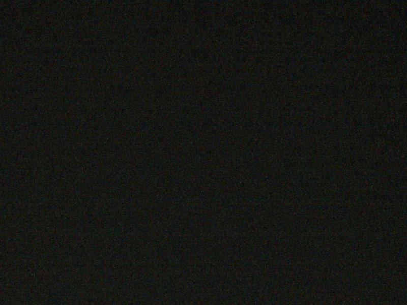

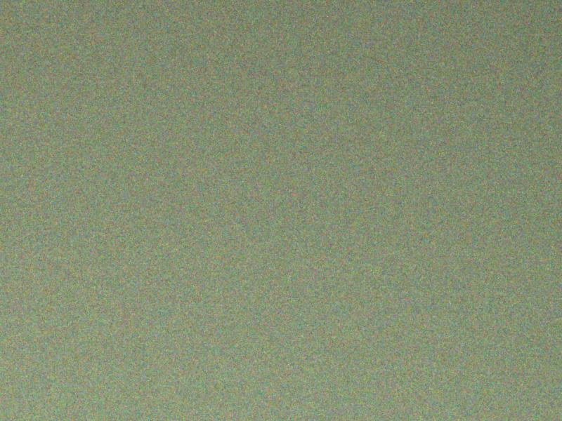

Avec la IMG132E il faut la pousser dans ses derniers retranchements pour faire apparaitre une vague trame.
Et encore avec le gain au maximum et à très faible flux !!
J'ai vérifié, grosso-modo le gain maximum (100%) est de l'ordre de 35 dB, c'est beaucoup pour du CMOS
(au comparer aux pauvres 9.5 dB de la Lumenera Lt425...).
Ce serait intéressant de tester de la même façon une QHY5L-II, à gain maximum.
Et calculer le gain max. car s'il est nettement plus faible, la comparaison ne sera pas valable ! :b:
Crop de brute à 100% de gain (2 ms expo) et histogramme à 50 % :
Crop de brute à 100% de gain (2 ms expo) et histogramme à 8 % :
