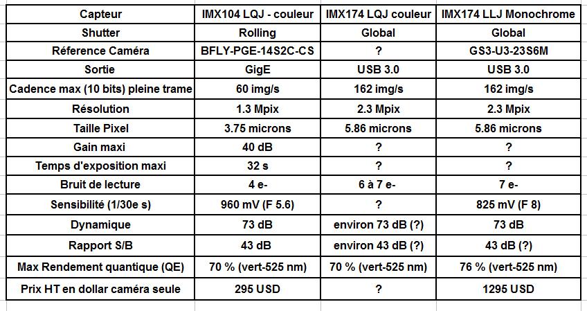

Aller, pour le fun, une petite comparaison, qui n'en est pas vraiment une puisque l'IMX104 est dispo en couleur et l'IMX174 sera dispo en N&B
chez Point Grey, du moins pour l'instant :
Albéric

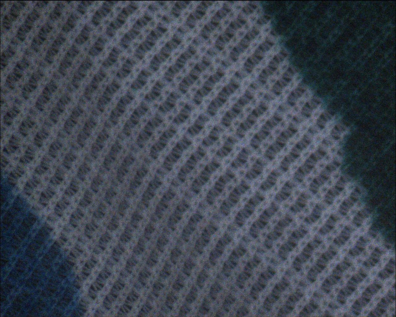

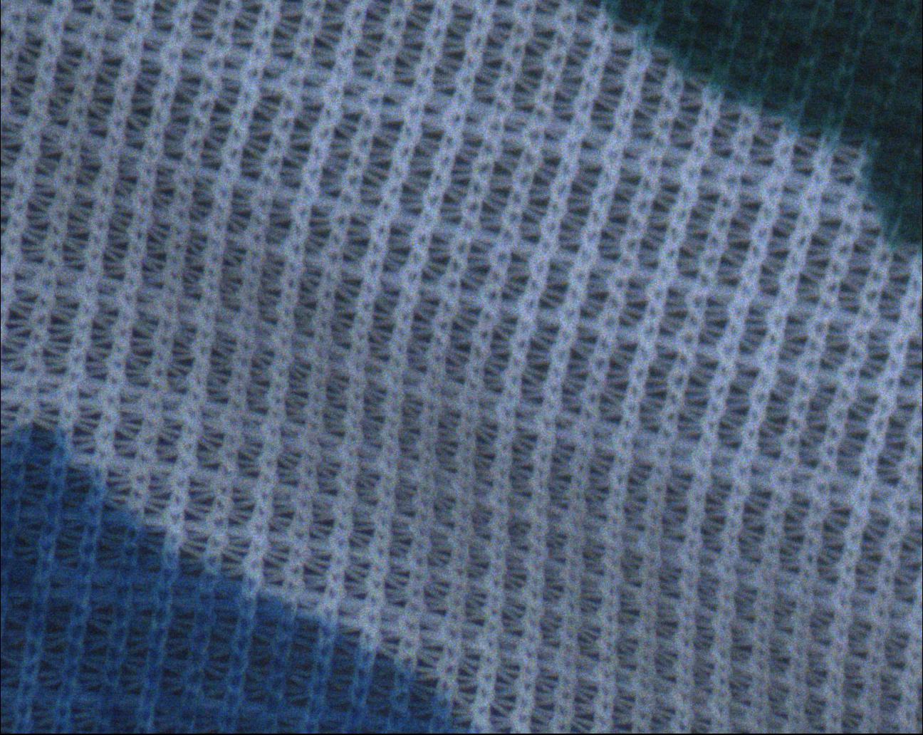

Faute de ciel, un bout de nappe fera l'affaire ! Lunette Skylux 70/700, image au foyer, la taille des pixels étant quasi-identiques (3.63 micron pour l'IMX035 et 3.75 pour l'IMX104), idem pour le nombre de pixels, l'échantillonnage est quasi-identique sur les 2 images.
Donc on peut comparer directement la différence de sensibilité, qui est très clairement visible ici (même niveau d'éclairement de l'objet, gain au maximum, 30 ms d'exposition) : ;)
Avec la IMG132E à IMX035 :
Avec la Blackfly à IMX104 :
Albéric
