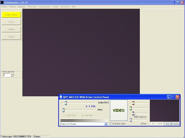

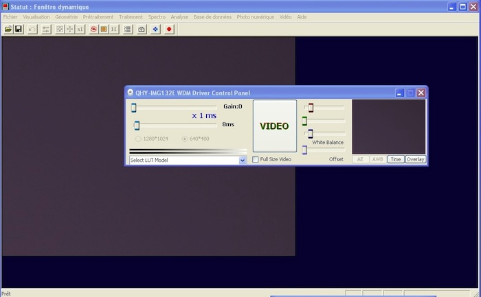

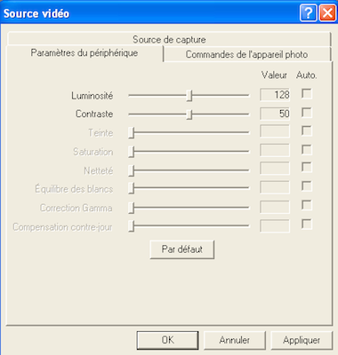

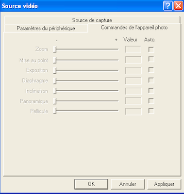

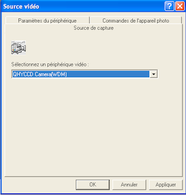

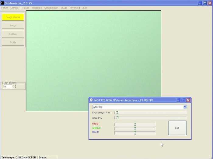

Salut Olivier ,
Même si je n'utiliserai pas cette caméra pour le guidage , je viens de faire le curieux en installant Guidemaster sur mon poste pour voir quelles sont les possibilités avec cette IMG132 via le pilote WDM.
Après installation du pilote WDM , guidemaster la reconnait sans problème.Par contre il faut lancer un outil de contrôle externe aux habituels contrôles des pilotes WDM pour pouvoir paramétrer la cam.
Outils de contrôles standards avec les pilotes WDM :
Pas terrible ...:D
Heureusement , QHY fournit un outil avec le pilote WDM (deux en fait , un "normal" et un autre "mode rapide" ) qu'il faut lancer en même temps que le soft d'acquisition/guidage pour définir les paramétrages de la cam en mode WDM.
Quelques captures avec Guidemaster et Iris :
Guidemaster avec le module de contrôle "normal :
Guidemaster avec le module de contrôle "rapide"
Iris :
