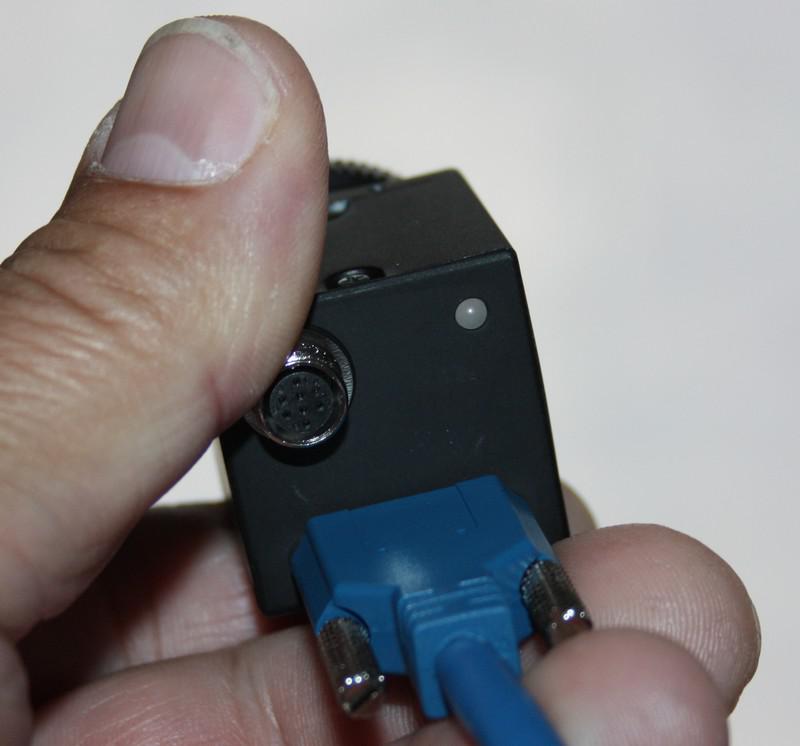

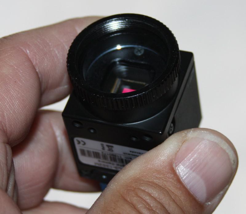

Bonsoir
Ça y est j'ai récupéré la Flea 3 elle est vraiment petite par rapport à la PL1M.
15 jours de pluie maintenant.:?:
Bonne soirée.
Luc;)

J'ai mis en route la flea3, ce qui surprend c'est sa température un peu plus de 50°, c'est normal Docteur ?
J'ai commencé les tests avec mon vieux HP pavilion TX 2050 à 2 G et 2 G de mémoire vive, son disque de 5400 t/mn sa carte Express Card USB3 et Fire Capture.
Avec ce logiciel j'ai un problème d'affichage des données les cases sont vides. Donc je tâtonne si quelqu'un à une piste.
Je vous mets une partie des fichiers de sortie de FireCapture :
Je n'ai pas bufferisé j'ai de moins bon résultats dans ce cas mais je découvre le logiciel.
Bonne journée.
Luc;)
