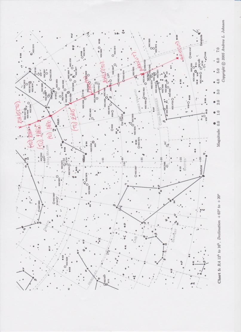

Je met aussi les 2 cartes générales que j'ai préparé pour Lyon.
Je viens d'étudier tes deux cartes (en espérant qu'elles soient justes ;) ).
Je constate que l'astéroïde se déplace presque exclusivement en déclinaison. Ça devrait faciliter son suivi avec une monture équatoriale motorisée AD. Et ça devrait fortement simplifier mon dernier problème, à savoir comment cadrer avec mon appareil photo.
Merci pour le travail.

Voici un tracet approximatif de sa trajectoire que j'ai fait pour les Alpes-Maritimes (aux alentours de Cannes)

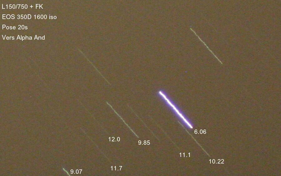

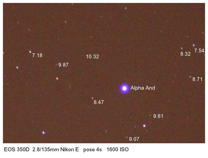

Ce soir des éclaircies avec des conditions correctes m’ont permis de faire des essais de filé au foyer de la L150/750.
Comme c’est une achromatique j’ai mis un filtre Fringe Killer devant le 350D. La sensibilité est réglée sur 1600 ISO.
J’ai indiqué en bas à droite de chaque trace la magnitude correspondante.
Quand elle est indiquée au centième c’est du visuel dans le catalogue Tycho.
Quand elle est entre parenthèse c’est une magnitude qui semble proche du visuel (VT ?) toujours dans Tycho.
Quand elle est au dixième, c’est une magnitude visuelle dans un autre catalogue beaucoup moins précis.
Le cœur des Pléïades, 750mm de focale, instrument fixe, pose 20s, crop à 100%, prise de vue direct en jpg, image juste un peu assombrie à cause de la pollution lumineuse très forte:
Les Pléïades sont très bleues, le filtre Fringe Killer est loin de suffire pour corriger le chromatisme…
Compte tenu de la déclinaison des Pléïades, à 24° de l’équateur, le filé se fait à 13,7’’/s au lieu de 15’’/s.
Si je photographie 2012DA14 au moment où il file au double de cette vitesse, à peu près 28’’/s, j’aurais le même résultat qu’avec une étoile plus faible de 0,75 mv.
C’est vers 20h45 TU que l’astéroïde aura cette vitesse. A ce moment il aura une mv de 9.1(non, 8.3) et laissera une trace similaire à celle que laisse sur cette image une étoile de 8.3 + 0.75 = 9.0. Il y en a d’assez proches et elles sont très lisibles.

Si je m'a pas gouré ... la détectivité de ton 1.8/50mm est la moitié de celle de ma lunette 150/750 à capteur équivalent.
Ce facteur 2 te fait perdre 0,75 magnitude.
Donc en suivant le calcul de la fin de mon message précédent, tu devrais obtenir une trace équivalente à celle d'une étoile de mv 9.1+0.75+0.75=10.6 sur mon image.
Tu as une 10.6 (magnitude douteuse et trace faible), et une 10.53 (magnitude plus fiable et trace plus lisible).
Si je m'a pas gouré (je croise les doigts) :rolleyes:
Cordialement,
Claude

Claude, j'ai édité tes cartes, je pense qu'elles sont bonnes, même si les prévisions changent un peu, ça ne sera pas de beaucoup. Encore Merci.

J'ai reporté 2 points avec les nouvelles coordonnées sur mes cartes: c'est sensible mais j'attend pour voir s'il est utile de corriger. Il est un peu en avance mais de 5' maximum soit 1/20ème de mon cercle d'échelle de 2°.

Une brève éclaircie et un nouveau test, d’abord avec un 2.8/135mm Nikon, puis avec la L150/750 :
Sur le papier il y a une différence de 0.6 mv entre les 2 instruments. Avec la pollution lumineuse j’ai du réduire mon temps de pose à 4s avec le 135mm, ce qui fait qu’on ne peut que supposer à quoi ressemblerait une traînée longue, mais j’ai l’impression que l’écart est un peu supérieur, mais pas de beaucoup.
Attention, ce n'est pas sur l'équateur, ce qui réduit la vitesse de déplacement.
Je dirais que 9.85 avec la 150 correspond visuellement à 9.07 avec le 135mm.
