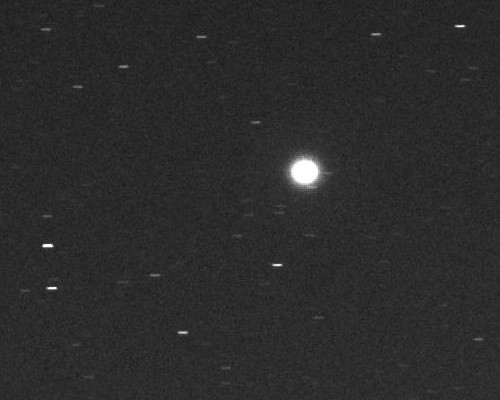

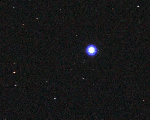

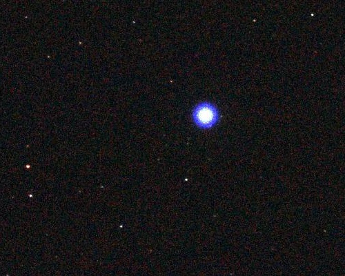

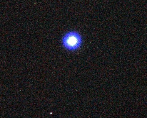

J'ai profité de trouées dans les nuages pour faire quelques essais de filé vendredi soir. C'était depuis mon balcon dans Grenoble. Vu qu'après installation de l'appareil, des nuages sont revenus, l'appareil a eu de 30 mn pour se mettre en température (~0°C) en attendant la trouée suivante.
Donc, boîtier Olympus E-620 sur trépied simple. Objectifs à pleine ouverture. J'ai visée Sirius (Dec=-17°). L'étoile était à 27° au-dessus de l'horizon. ISO 800. Dans un premier temps, traitement Iris comme pour le ciel profond. Crop à 100% autour de Sirius.
Carte de la zone :
Objectif ZD 50 mm/2,0:
1 seconde
2 secondes
4 secondes
10 secondes
On gagne clairement des détails en passant de 1 à 2 s. Et on commence à sentier les trainées à 4 s.

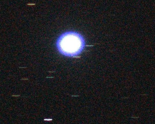

Objectif OM 135 mm/2,8:
1 seconde
2 secondes
4 secondes
10 secondes
De nouveau, on voit moins de détails à 1 s. Dès 2 secondes, on sent les traînées. On reconnaît les trois étoiles en bas à droite (magnitudes 9,9 9,95 et 10,19) surtout à 4 et 10 s.
Visuellement, je donne un avantage au 135 mm sur le 50 mm, ce qui est en accord avec le coefficient de sensitivité plus élevé (K = 17,2 contre K = 12,5).

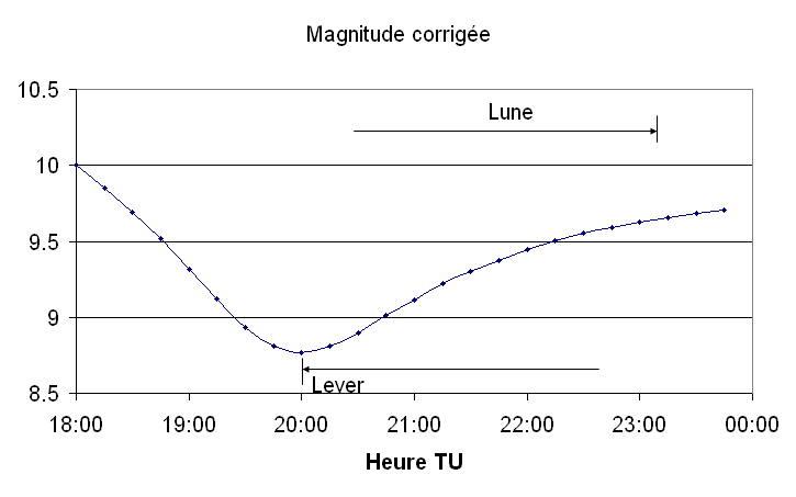

Ensuite, j'ai récupéré les données du JPL pour Grenoble. J'ai essayé d'évaluer une magnitude modifiée tenant compte de la vitesse de déplacement de l'astéroïde par rapport aux images de référence ci-dessus à 14,5 arcsec/s. Comme cpeg, je trouve le point d'annulation vers 21h30 TU.
Avec une magnitude de 9,5, j'ai deux heures d'enregistrement possible. Après, le problème, c'est que la traversée du champ à 135 mm est rapide (10 mn au lever). Je sens que je vais tenter un suivi manuel en déclinaison. À calculer et à tabuler à l'avance. D'ailleurs, en ascension droite aussi, ça ne va pas rester dans le champ. Il va falloir ajuster la vitesse d'entraînement du moteur courant continu de l'EQ2. J'ai une semaine pour y réfléchir :be:

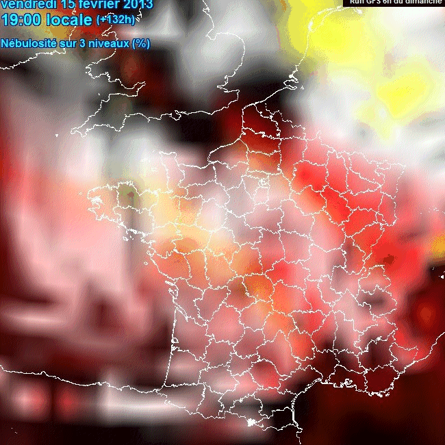

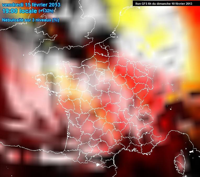

Pas facile la météo :):
Il s'agit des prévisions de nébulosité pour le 15 février, soit à 19h00 soit à 22h00. Les seules différences proviennent des dates auxquelles ces cartes ont été publiées, soit 132 heures à 57 heures avant la situation prévue.
On voit par là que la météo est un art difficile :)
En ce qui me concerne, il semble y avoir une certaine constance sur le fait qu'il faudra que je descende bien au sud, la distance ayant tendance à se réduire aujourd'hui. J'éviterai peut-être Avignon, Montélimar suffira éventuellement...
