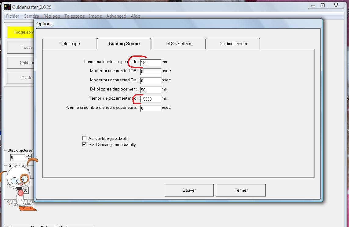

Hello Michel, il ne faut pas oublier d'augmenter le temps d’intégration pour les déplacements de la monture lors de la calibration dans les paramètres & option que ce soit dans GM ou dans PHD Guiding !

Re, je me parles pas de Nébulosity, ni du dithering,
Mais de GM ou de PHD Guiding
comme tu vas avoir une focale beaucoup plus courte avec le chercheur environs 180 mm, il te faut modifier certains paramètres dans les options pour la calibration & le guidage se passe bien...:)
Oui, il faut donner au moins la focale de la lunette de guidage, ça semble logique.
Dès que je reçois le petit chercheur, je vais me préoccuper de modifier ce qu'il faut :).
Michel
Je ne voudrais pas dire de connerie, mais il me semble que dans PHD on n'a pas besoin de renseigner la focale du guider ni d'ailleurs la taille des pixels de la cam de guidage, me trompje ?
Tout à fait exact avec PHD Guiding Laurent, Mais il y a le temps d’intégration à changer puisque la focale est plus courte, et on sélectionne la QHY5 au début ce qui reviens au même;)
