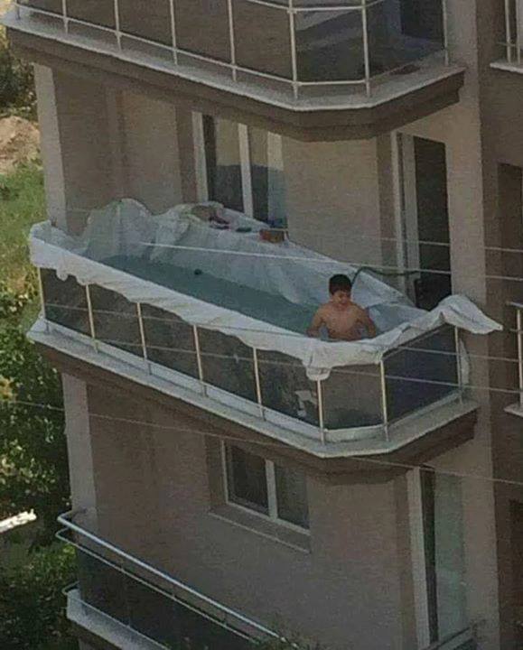

Punaise je ne voudrais pas être le voisin du dessous du balcon baignoire, ça va forcément mal finir cette histoire :D

Oui, en comptant 3.5 m x 1 m x 0.5 m, on arrive déjà à 1750 kg de charge pour 50 cm de hauteur d'eau!
La norme en France (Eurocode 1) pour les balcons est d'une charge de service 350 kg/m². Cette charge "de service" est majorée de 50% dans les calculs "aux états limites ultimes", soit 525 kg/m². Ensuite viennent les coefficients de sécurité sur les diverses résistances à la rupture du béton, des aciers... et on peut ainsi dire qu'un balcon européen bien conçu et bien entretenu ne cédera qu'au delà de 1000 kg/m² environ.
Avec 50 cm d'eau on est à 500 kg/m², ça devrait passer ! Mais il faut que le balcon soit en vraiment bon état et fabriqué correctement !
Ce qui m'inquiète plus, c'est la résistance des rambardes en verre...
Merci pour ces précisions, je n'y connais rien, mais ça ne me rassure qu'à moitié! Surtout que le tuyau y
est toujours! :eek:
Moi c'est surtout le problème des infiltrations d'eau qui me turlupine...
Ok y a une bâche mais va bien falloir la vider cette piscine ;)
Faut dire que j'ai vécu un truc pas mal en immeuble : lorsque mes voisins du dessus laisser filer l'eau de leur baignoire dans le trop plein, elle filait direct dans un caisson de plafond de ma salle de bain.
Le pot aux roses a été découvert lorsqu'un jour d'euphorie où je n'étais pas là, ils ont laissé filer tellement d'eau que mon voisin du dessous m'attendait sur le pas de ma porte :o
Là j'imagine bien cette réserve d'eau se vider dans l'appart :(
Modifié par yui
Pour la vider: siphonner.
En espérant que les rambardes ont tenu le coup...sinon y a l'eau qui part en trombe et le gamin avec!
