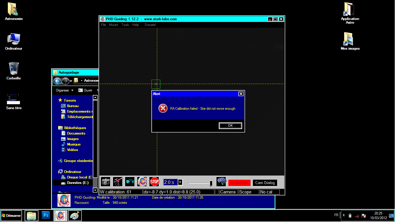

Sous QGvideo PHD et guidmaster, la cam est bien reconnu et fonctionne. Je lance PHD, choisi Ascom V5 Camera règle le gain à 90. Je fais mes dark. J'ai bien mis au préalable "on-camera" pour que la cam commande la monture. Je trouve une étoile guide, je focalise, je clic sur l'étoile, le carré l'encadre. Je lance la calibration, j'ai réglé le step à de multiples reprises 3000, 1500,1000, 350... au bout de W=61 voici le message que j'ai:

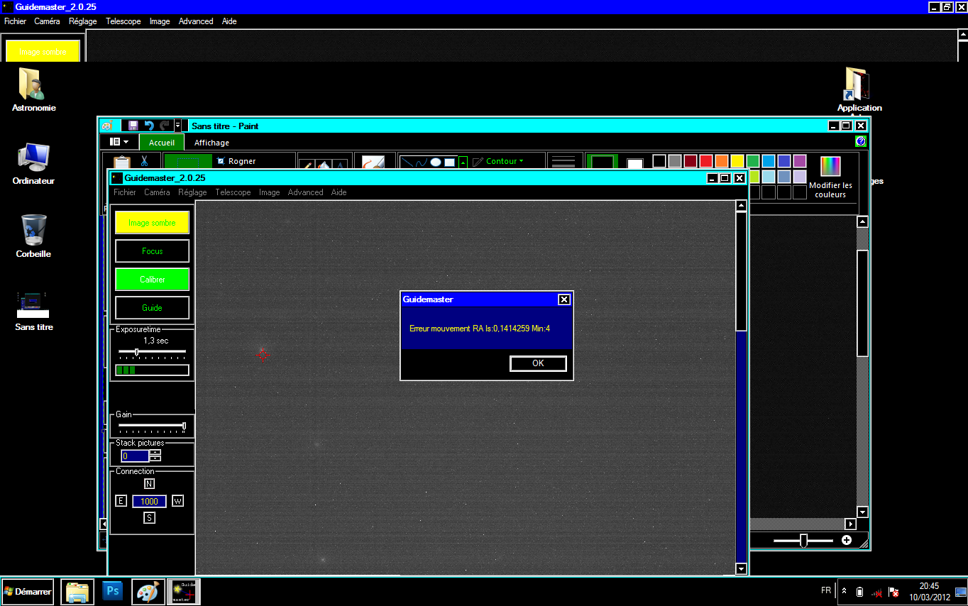

Même problème sous Guidmaster:
Je ne constate aucun déplacement gauche-droite & haut-bas lors de la calibration.
Je n'entend aucune variation, accélération, ralentissement, des moteurs.

Salut gglagreg, merci pour l'idée, je vais testé une fois chez moi pour voir ça. Sinon la monture est neuve (acheté il y a 3 semaines). La pl1m a été acheté d'occasion, cependant, elle semble en bon état.
Salut pascvale13, j'ai essayé Guidmaster, j'ai le même problème (voir mon 2eme imprime écran).

Ton 1er screenshoot me fait plus penser à un problème de durer des déplacements durant la calibration.
Par exemple, (j'utilise Guidemaster) je met 20s à 30s de déplacement sur chaque axe.
Avec PHD je sais pas pourquoi, il me déplaçait l'étoile dans le même sens avec W=1 ainsi de suite jusqu'à W=7 ou j'ai arrêté et repris GM!!

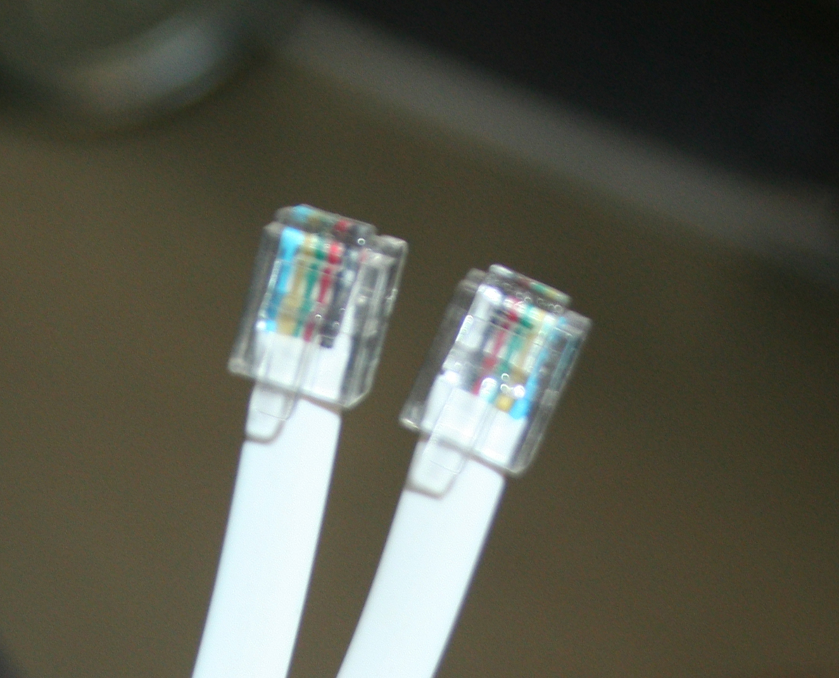

Déjà pour commencer, un grand merci à vous tous pour m'avoir apporter votre aide ça fait vraiment plaisir. J'ai un petit avancé, en effet, j'ai contacté optic42 pour savoir si les optos pouvais morfler facilement, mais il semble que non. Il m'a ensuite demandé de prendre une photo du câble que j'avais reçu avec la pl1m est il est apparemment monté à l'envers Peut être pour un autre type de monture. Je vais en commandé un chez Optic42, en tout cas, ils répondent dans les minutes qui suit l'envoi du mail! Bon, j'espère que ceci va résoudre mon problème, je viendrai confirmer dès réception du câble! J'ai tout de même un peut l'air cxx :bang::confused:
Voici une photo du câble que j'ai:
Je vous tiens au courant!!

Un cable droit ou croisé, j'ai déjà galéré , faut verifier si le ST4 de la PL1M est le même que l'ATLAS, dans ce cas il faut un droit, sinon c'est croisé...
Purée de ST4 qui n'est pas normalisé et donc change entre fabricant .... pffff

Salut Aurélien, effectivement le cable n'est pas bon. avec eq6/atlas et pl1m il doit etre droit. Tu peux d'ailleurs le couper au milieux et faire une epissure...pour savoir si les optos on mrorflé (quasi impossible) tu peux faire un montage avec des leds et résitances dont le schéma se trouve sur le site qhy.com (qhy5). Les optos sont des collecteurs ouverts actifs à l'état bas (masse commune, pas d'alim, le 6éme fil n'est as connecté). tu peux donc commander une led et faire passer quelques miliampere dedans.
Enfin ça marche! Testé sur le terrain! C'était bien le cable!
