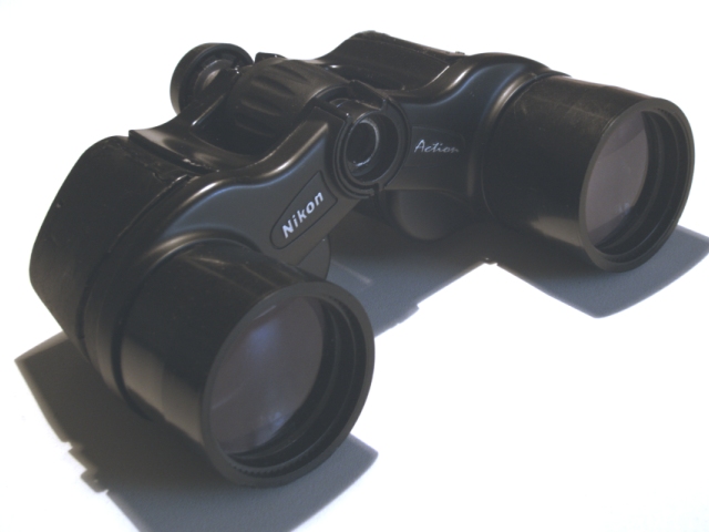

J'ai commencé à démonter une paire d'Action 8x40 pour nettoyage.
J'ai sorti le prisme coté oculaire, mais je bloque sur le démontage des fûts pour accéder à l'autre prisme. Trop serrés ? collés ?

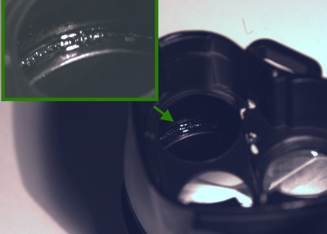

Le haut du fût :

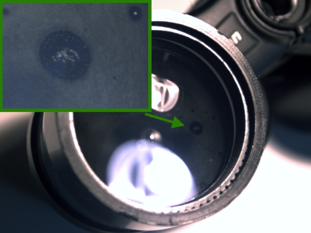

La mycose :
Je pense à immerger le tout et rincer à l'eau clair.

Si le fût est collé, alors peut-être que les lentilles peuvent se démonter par l'avant, en retirant la bague crantée?
Attention au sens pour les remettre...
Les champignons ne partiront pas juste avec de l'eau. Il faudra frotter puis sécher soigneusement sinon il restera des traces là où l'eau se sera évaporée.
Pas évident, bon courage!

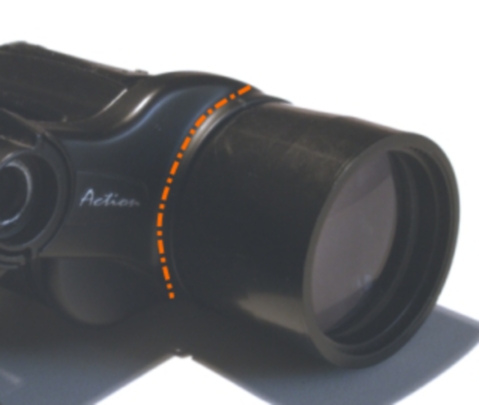

Donc, j'ai fini par attaquer à la mini-disqueuse les coques plastiques selon les pointillés pour accéder au prisme. De là j'ai pu accéder au filetage des fûts en 3/4 de cercle et débloquer la colle et ainsi sortir les 2 fûts.
J'ai pu tout nettoyer et tout remonter avec deux belles cicatrices qu'il faudra que je rebouche. Faudrait une pâte à joint un peu dur pour colmater le trait de découpe. Bon, je comptais pas les revendre de toute façon ...
