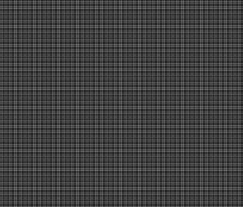

Sauf que quand j'ouvre ensuite le Master Flat qu'on peut trouver dans le dossier d'origine, je me retrouve manifestement avec une grosse trame bizarre dessus. Ci dessous un agrandissement a 800%.
A 100% on distingue assez bien les défauts et poussières du capteur.
Les flats d'origine sont d'ailleurs beaucoup plus clairs, et sans cette trame curieuse.
A mon sens ça ne doit pas être bon pour l'image finale, et je me demande ce qu'il se passe.
Si quelqu'un a une idée, je lui serais reconnaissant de la partager avec moi.
Edit. Je suppose que ce quadrillage doit être a peu près normal du fait de la matrice de Bayer. Mais un master sorti d'iris a une variation de couleur de quelques pourcents. Chez moi, on approche des 30% de différence de noir entre les zones claires et foncées...

Le master falt est une moyenne des flats bruts... la saturation du flat doit être entre 50 et 70% de la dynamique de ton capteur.
Bizarre que tu aies cette trame mais en zoomant 800x peut-être que c'est normal. Le mieux serait de montrer l'image en taille normale genre en 1024 pour voir.
Les flats je les fait avec une boite a flat Geoptik, donc a mon sens ça devrait être OK...
La c'est le traitement de DSS qui est bizarre. Je passe par le Sigma Kipping 2/5 il me semble. C'est peut-être pas le bon réglage ?
il me semble que c'est par ce que ce les flats, ainsi que les darks et offset sont retirés avant la débayerisation pour justement éviter les problèmes d'interprétation.
Il est donc logique que le flat présente donc ce motif typique.
