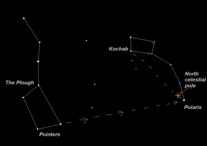

Ma mise en station est assez simple et rapide j'utilise cette méthode qui fonctionne très bien (donné par charpy)
13322524.jpg&action=rotate
Ne pas oublier de bien regler le viseur polaire (voir mon TUTO)
http://www.webastro.net/forum/showthread.php?t=81674

Ma mise en station est assez simple et rapide j'utilise cette methode qui fonctionne tres bien

:confused:
Euh, je pense qu'il y a méprise, le Pôle céleste (NCP) se trouve en direction de Kochab.
Pour un alignement correct, il faut tourner le petit cercle de 180°.
Le NCP (la croix) doit se trouver entre Polaris et Kochab.

Voici la reponse a ta question dejas posté sur mon tuto "réglage viseur polaire EQ5 et EQ6

Bonjour et bienvenue!
Je peux me tromper, mais la confusion pourrait venir du fait que le viseur donne une image agrandie et inversée (une petite lunette en quelque sorte)
Le réticule et ses indications sont situés sur le plan focal, et orientés (Cas et Uma) comme pour une vue "normale", sauf le petit cercle de la polaire, dont la position est adaptée à la vue inversée.

Non: les dessins constellations, c'est comme à l'oeil nu (on "superpose" à la vue sur le ciel, ultra grand champ)
Le cercle polaris, c'est la vue inversée de la lunette.
Donc si je compare la vue du ciel à l'oeil nu et la vue à travers la lunette (qui est concentrée sur la polaire, on ne voit pas cassiopée ni la grande ourse à travers le viseur polaire) il y a forcément une inversion quelque part.
Les indications du réticule en tiennent compte.
Mais bon, je n'ai pas de viseur polaire sous la main pour vérifier...

Oui je comprends ce que tu veux dire :
ma vision hors viseur polaire, utilisant la barre de contre-poids pour visée la grande ourse est non inversée, en revanche dans le viseur l'image est inversée , dans conséquement , le petit cercle est inversé par symetrie centrale sur le pole nord...
Merci a toi Patte. (au moins des remarques constructives pas commes celles de certains pisse-vinaigres décalés :p...)
