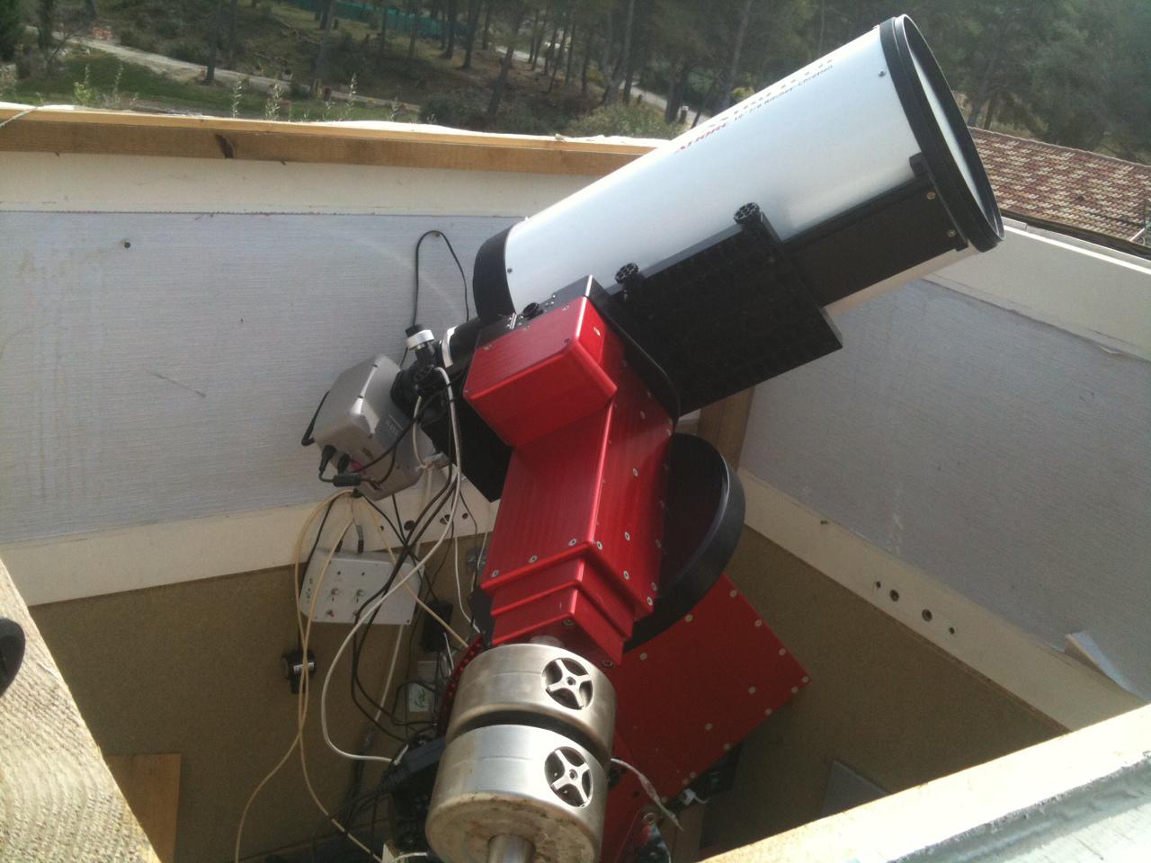

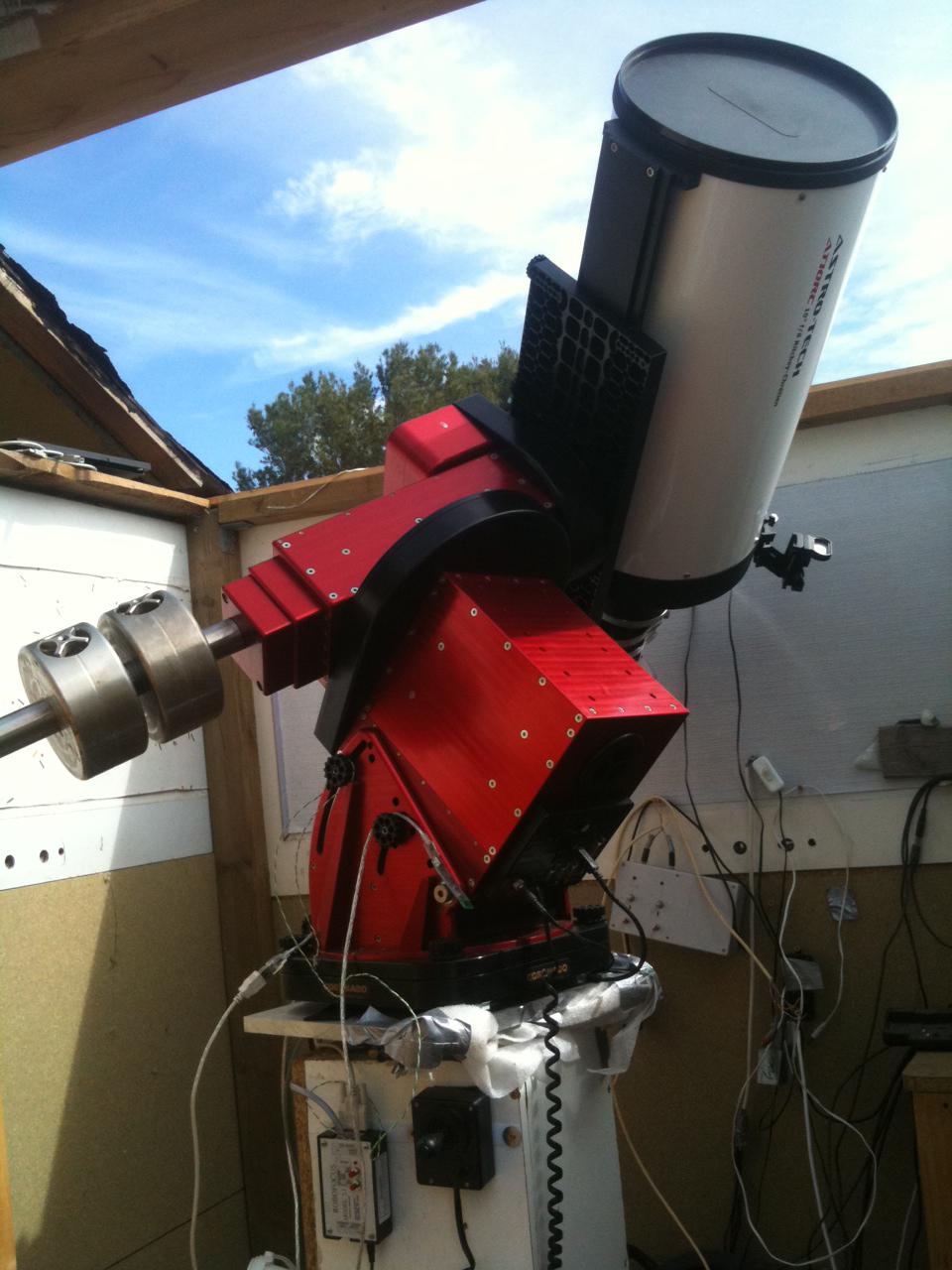

Ben voilà, je ne peux pas m'empecher de vous annoncer l'arrivée du nouveau BB: (avec le RC10 dessus)
L'observatoire "maison" est très limite, mais ça rentre. Cet été, un peu de bricolage à prévoir pour l'agrandir ... comme ça je pourais peut être mettre aussi dessus la FSQ
QQ photos et détails :
http://sites.google.com/site/photoastro13/materiel
Tjrs pas de photos du ciel, ça va venir ...
