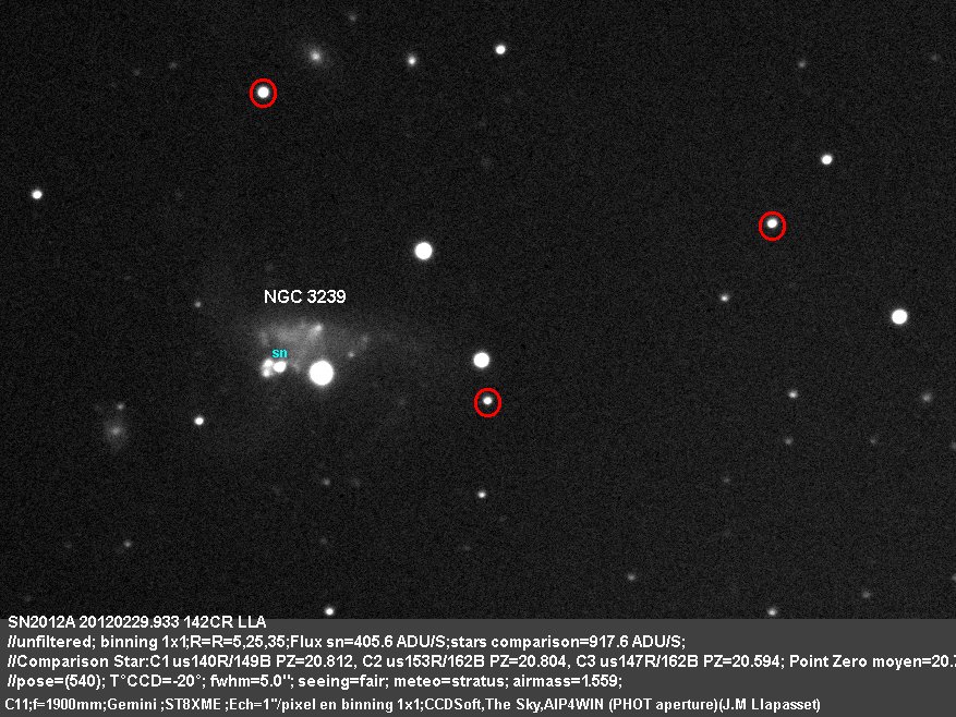

Sinon sur SNAude, les gens n'utilisent pas spécialement tel ou tel soft, c'est plutôt chacun qui utilise ce qu'il connait.
Par exemple sur la capture d'écran que tu as mis, c'est le soft AIP4WIN.

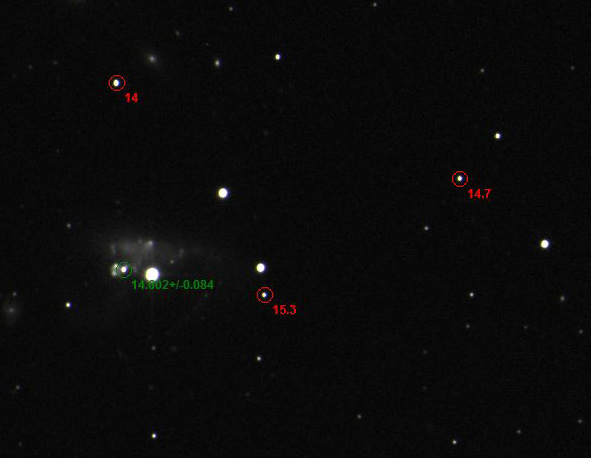

j'ai essayé TeleAuto
bon je n'ai pas compris comment aller chercher les magnitudes des étoiles de référence dans le catalogue alors j'ai rentré celles de SNAude
sn.jpg?psid=1
ça à l'air correct, non?
je vais essayer Aip4win
Tu es un peu en dessous je pense, la magnitude doit être un peu plus élevée.

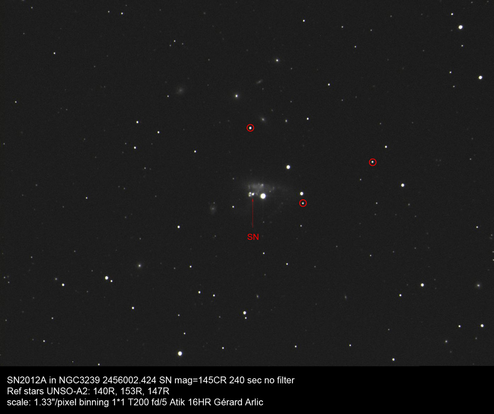

je me suis servi de TeleAuto et j'ai pris tes paramètres
Joël Nicolas l'as mis en ligne sur SNAude ce matin :)
2012A_15_03_2012_1000.jpg?psid=1
:banana::banana::banana:
merci encore de ton aide ;)
