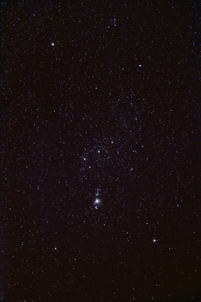

Tiens, j'ai quand même pu en tirer quelque-chose, mais c'est ardu!
Bonne nouvelles: la MAP est très correcte, la sensibilité aussi (tu as même la nébuleuse de la flamme) et il y a finalement peu de dérive, les étoiles ne sont presque pas allongées.
Mauvaise nouvelle, en bas de l'image... ;)
Les étoiles ont une forme atroce, l'objectif présente une déformation énorme du champ, et pas seulement dans les coins. Bref: c'est un cul de bouteille, désolé. Il est conçu pour de bonnes performances au centre en macro, et rien d'autre. :confused:
Solution pas trop chère: acheter un ancien 50mm f/1.8 d'occase et refaire les photos à f/4 (en fermant le diaphragme on diminue les défauts et les étoiles s'affinent) en allongeant encore un peu le temps et le nombre de poses. Le problème c'est que Orion commence à être bas sur l'horizon, faudra probablement attendre l'année prochaine. Entre-temps il y a la Voie Lactée qui sera bientôt de retour.
Modifié par OrionRider
Ben j'arrive à peu près aux même conclusions. Les étoiles sont horriblement déformées, comme s'il y avait de la coma sur quasiment tout le champs. Sinon, solution encore moins chère, fermer un peu plus :be:
La dynamique n'est pas si mauvaise que ça, il faut juste bien resserrer les courbes (avec PixInsight LE pour ma part) et ça roule. Lovée dans le coin supérieur gauche on aperçoit la Rosette, et quand on sait où regarder on devine la partie la plus brillante de la boucle de Barnard. Par contre pas de canasson en vue...
Par contre je te soupçonne d'avoir négligé les flats, où alors ils ne sont pas fait correctement il y avait encore un fort vignettage à retirer.

En fait, c'est vrai que tout les tests indiquait qu'il obtenait sont maximum à f5,6 mais à f4, cela devrait être bon quand même mais bon, se faire un avis sur un objectif à sa plus mauvaise ouverture est injuste (pas d’offense, ce n'est que mon avis).
Le mieux est de refaire une séance à f4 ou à f5,6 pour être fixé.

On voit plus de choses, mais le contraste est beaucoup trop violent. En gros c'est soit cramé, soit tout noir, il faudrait un peu plus de nuance....
Avec quoi tu as fait ton traitement ? J'ai relis ce que tu écrivais plus haut, et tu disais que l'image était toute blanche une fois ouverte avec Iris et c'est normal. Il faut ajuster les niveaux avec la boite à outil en bas à droite, soit en cliquant sur auto soit en jouant manuellement avec les curseurs. Je t'invite d'ailleurs à suivre cette feuille de route sur Iris et consulter les tutoriaux sur le sujet. Quand on a tout à apprendre un peu de lecture ne peut faire que le plus grand bien.

Le traitement après DSS : Rawtherapee puis The Gimp.

Rawtherapee ? C'est plutôt destiné au traitement des raw, comme son nom l'indique.... je ne suis pas sur de l'intérêt. Essaies plutôt Iris :)
Il traite aussi tout types d'images.
Pour Iris, j'attends juste d'être plus documenté car j'ai essayé et j'ai pris peur (même pas réussi à annuler une commande) !
Le soucis, c'est que Gimp n'est pas simplement utilisable avec des images 16 bits qu'il convertit en 8 bits.
Si ma mémoire est bonne Gimp en 32 bits est prévu pour la version 2.10 avec GEGL pleinement fonctionnel.
PhotoShop est utilisable en 16 bits mais à 1 000 € sans version pour GNU ; même pas en rêve.

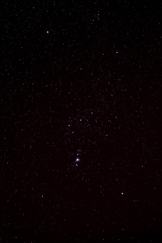

Bon, voilà le résultat de la dernière séance (le rideau va se fermer).
Paramètres :
190 photos, 9 offsets, 11 darks.
f/5,6, 190x5s (15 mn), 22h05 à 22h46.
Traitement avec DSS + RawTherapee + The Gimp.
Photo sous licence libre CC BY-SA 2.0
Je refais des flats cette après-midi et une autre séance pour ce soir.
Modifié par ignace72
Ah, ça commence à ressembler vraiment à Orion. ;)
Les étoiles ont meilleure allure et trahissent le diaphragme à 6 lamelles de belle façon. :)
Faudrait voir la 'full' mais il me semble que cet objectif donne le meilleur un peu fermé, je retire ce que j'ai dit plus haut! :be:
Reste à travailler les couleurs, mais pour ça, pas de recette il faut bidouiller: niveaux par couche, saturation sélective, balance des couleurs, etc. . :confused:
Et surtout enlever toute teinte verte, généralement absente du ciel astronomique. ;)
Dans Gimp: outil saturation et diminuer les verts.

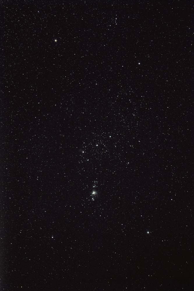

Paramètres :
390 photos, 13 offsets, 19 darks, 17 flats.
f/5,6, 190x5s (32,5 mn), le 23 et 24 mars.
Les couleurs arrivent.
Ignace

Je suis tombé sur mixage des canaux dans RT, et ça simplifie quand même les chose :
Canal rouge : réhaussage des rouges 112
Canal vert : réhaussage des vert 59
Canal bleu : réhaussage des bleus 200
:p
Prise de vue de ce 26 mars ajouté au autre photos :
Paramètres :
f/5,6, 634x5s (52 mn), le 23 et 24 et 26 mars.
Peut-être un peut trop de rouge mais je la trouve pas mal :)

Par contre je ne sais pas si tu est au courant, mais l'amélioration du rapport signal bruit augmente avec la racine du nombre de poses. Donc tu gagne un rapport de 2 pour 4 photos, 3 pour 9 photos, .... , 10 pour 100 photos... donc au bout d'un moment pour gagner une valeur il faut aligner un nombre incalculable d'images supplémentaires.
Tu ferais bien d'investir dans une petite monture motorisée pas trop chère, tu soulagerais ton ordi ;)

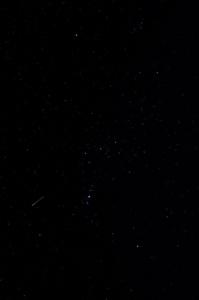

Filante, l'étoile qui est apparu au détour de la lecture de cette prise de vue.
f/5,6, 5s, une photo
Rawtherapee & Gimp sous GNU.
Plus exactement de 11 à 239.
Moins 3 étoiles filantes.

La ligne sur ta photo est un peu courte pour une étoile filante. Plutôt un satellite. ;)
