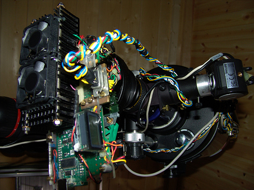

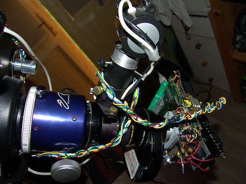

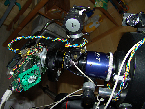

J'ai conçu et fabriqué cette camera autour d'un détecteur ICX285AL. A la base je conçois des instruments (parties électronique et traitements) pour des manips scientifiques (et entre autres des cameras) donc j'avais quelques bases. Et puis au lieu de faire la monture ou le scope et bien je me suis attaqué à l'électronique.
Lorsque je me suis lancé (il y au moins 6 à 7 ans) dans la conception de cette camera, l'équivalent n'existait pas sur le marché ou bien à des prix exorbitants. Maintenant il existe pas mal de camera avec des perfs (annoncées et la je me méfie toujours) équivalentes.
Pour les specs : poses de 1/1000s à 1h avec un bruit de lecture total à 8e-, un gain à 1e-/ADU (Analog Digital Unit), temps de lecture en pleine résolution 1s. Mode basse résolution ( divisée par 4 ) avec poses de 1/2000s à 1/4s et rythme continu d'images à 4 images/s (idéal pour pointage et approche MAP).
Détecteur refroidi à -40°C et bruit thermique très réduit par désactivation de l'ampli interne de l'ICX285AL durant les poses dépassants 5s.
Le soft d'acquisition je l'ai écrit en C sous CVI.
Donc finalement rien d'extraordinaire par rapport à ce que l'on trouve sur le marché actuellement, c'est plus le fait de l'avoir 'pondue' soit même.
Quelques photos de la caméra montée avec le DO et la roue à Filtres au cul du crayford:

Le montage est impressionnant !

Cela dit, les images de ta CCD sont également impressionnantes...même pas de boitier pour protéger l’électronique ?
Romain.
Merci JP et Romain pour les commentaires,
Romain, non pas de boitier , juste une plaque de plexi du coté exposé (surtout que le radiateur noir et les deux ventilos sont venus après lors du doublement de l'étage pelteir), de l'autre j'ai un ventilo et l'enceinte du détecteur. Je mets des boitiers lorsque l'environement et les contraintes EM (electro magnetique) l'imposent ou bien lorsque il faut protéger de poussières abrasives, conductrices ou bien projections d'eau. Sinon je m'évite la mise en boitier qui peut demander beaucoup de boulot, si c'est juste esthétique .

Wouah punaise... belle image (à F/D 10 en plus..elle manque de sortir du champ la bestiole)
et beau travail d'électronique..j'veux la même :be:
Du bon boulot David , c'est un excellent souvenir en ce qui me concerne , j'y avais passé beaucoup plus de temps , ma prochaine étape sera de passer à la focale de base du sc 8", et là tu me tentes .
Je suis très très impressionné, autant par l’image de la galaxie qui est superbe, que par le montage de caméra, qui est … comment dire très .. R&D.
Bravo
