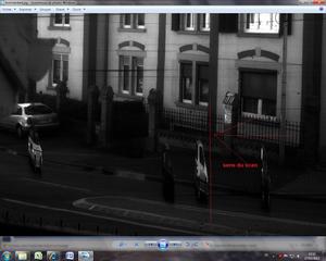

Pour le coup de la voiture "à l'envers", c'est simplement dû (j'imagine) aux déplacements conjoints de la voiture et du chariot du scanner. Quand le chariot avance et fixe une autre partie du champ de l'image, la voiture aussi se déplace... Du coup, l'image de la voiture est au mieux déformée, voire effectivement carrément retournée !
oui, c'est ca, parfois la voiture va plus vite que le scan dans le meme sens, alors, la voiture est deroulée dans le sens inverse, il doit y avoir des choses a faire avec les eoliennes, roues de velo, tout ce qui se deplace, voiture faisant demi tour.

N'hésite pas a faire le test, tu peus le faire sans détruire le scanner. Le principe non destructid est de placet un support calque sur la vitre à la place du support a numeriser. Du coup, tu n'enleve rien au scanner , mais tu perd de la lumiere et de la netteté, mais ca te permet de tester le dispositif.
La led du scanner est tres faible et tu verras que le probleme du scanner est sa trop grande sensibilité, je dois opérer au diaphragme 256 en plein soleil.
voila une photo en 35 megapixels de nuit. on voit la trace des phares de voiture au sol. Le scanner etant placé en vertical, les voitures ont été compressées verticalement

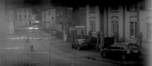

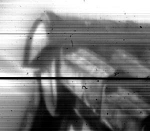

Ce long week end m'a permis de faire un test de projection oculaire à l'aide d'un chercheur 6x30. Ce n'etait pas l'idéal ni le top en matiere de netteté, mais c'etait le seul moyen leger de tester la projo oculaire sur le scanner .
Voila les icones des images correspondantes en fin de post ( tres lourdes).
Constat; le scanner est tres sensible a la lumiere. Pas de problemes de chauffe de capteur. Quid d'un resultat avec un vrai telescope collectant beaucoup plus de lumiere ?
Rien que pour la photo d'ensemble, il faut un filtre neutre polaroid pour eviter la surexposition.
images 130 megapix; jpeg 50mg jpeg 20 meg et 770k
th_040449386_testchambe33_122_18lo.jpg th_040656228_testchambe52b_122_141lo.jpg th_040666244_testchambe53b_122_528lo.jpg
