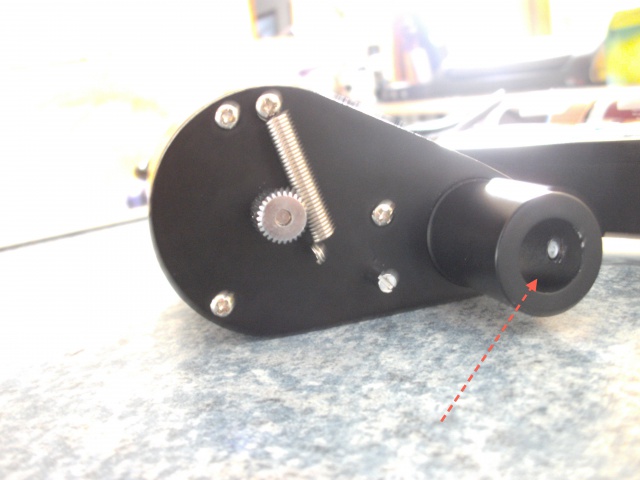

A l'arrière du moteur il y a un ressort que je ne sais pas où il se fixe et quand j'allume le moteur j'entend le moteur tourner mais à l'extérieure rien ne tourne:?:

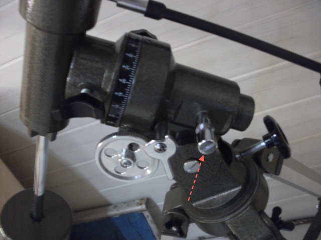

Voilà la monture :
mini_120319052211664408.jpg"]mini_120319052211664408.jpg[/url]

Et le moteur en question :
mini_120319051840566818.jpg"]mini_120319051840566818.jpg[/url]

et tu visse pour que le petit pignon colle a la roue crantée de ta monture
mais au vue des tofs (je suis pas sur hein) me semble pas que ce soit compatible, après faut voir

Bonjour, le ressort se fixe vers le bas de la monture (genre l'une des vis d'azimut), ça figure sur le mode d'emploi de la monture ou du moteur.
A ce moment la "clé" sur la monture sert à débrayer le moteur.

Comme l'a indiqué Allioth, le cylindre gris sur le côté de la monture doit rentrer dans le "trou" du moteur.
La clé doit être orientée de telle sorte que l'engrenage du moteur soit en contact avec la roue de la monture.
C'est là que je tiens à préciser ceci: vérifie bien que les deux roues sont parfaitement "encastrées" l'une sur l'autre. Dans le cas contraire, le temps d'attente cité précédemment va s'allonger, s'allonger, s'allonger... :o
Si tu accélères la vitesse du moteur avec la raquette pendant que tu observes, tu ne verras peut-être pas immédiatement de mouvement. Mais par la suite, chaque mouvement généré par le moteur (hors vitesse x1) est notable à l'oeil nu.
