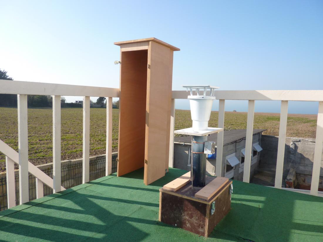

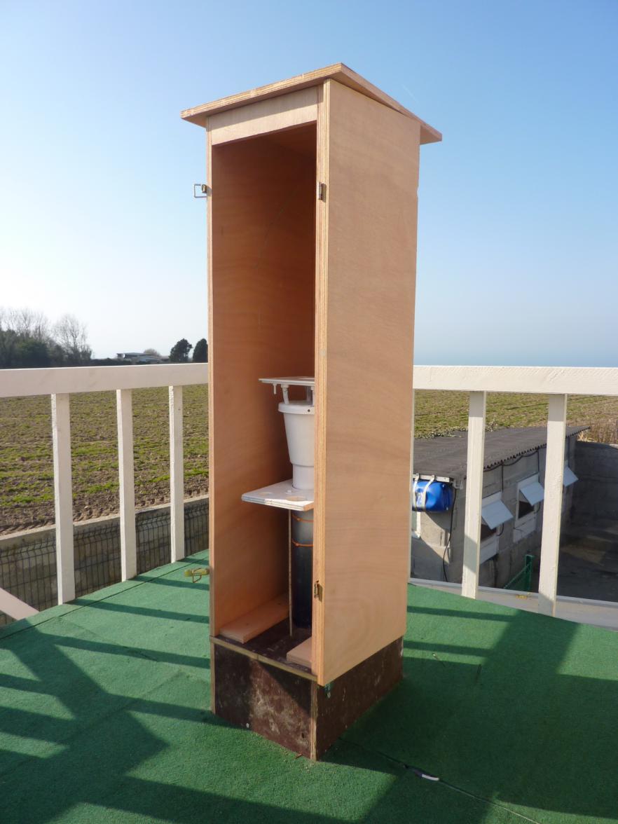

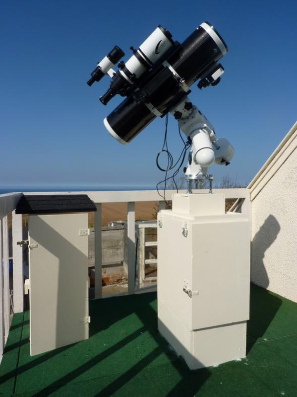

Début du "chantier"coffre amovible pour protéger la monture NEQ 6 qui restera en place ,prochaine étape,étanchéité,peinture et fixation de la platine.Petite question,vaut il mieux laisser les contrepoids en place lorsque j'enlève le tube ?Je vous mettrai une photo quand tout sera terminé .

Le tout est sur une terrasse ,la colonne est prise dans un chevêtre en bêton et le caisson est plein de sable pour absorber les vibrations (m'a t-on dit ):)

C'est quand même mieux avec un coup de peinture,il ne me reste plus qu'à fixer la platine. Avec le CP restant,j'ai fait un berceau pour le tube . PS: Fred,les lapins se tiennent à carreaux,ils ont vu "le renard,le lion et le lynx "alors,ils sont sages !;)

Du CP marine de 16 mm ;)

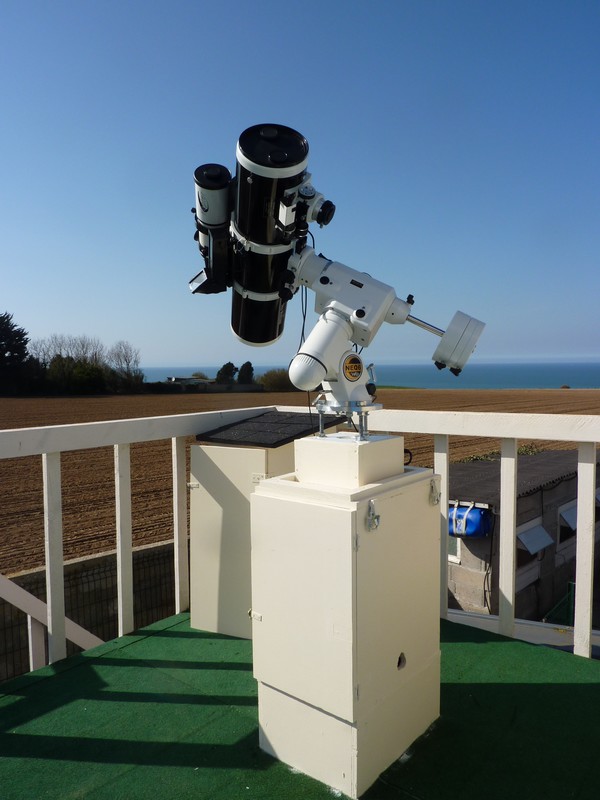

Fred,dimanche soir,j'ai fait la mes et un alignement sur 3 étoiles,j'ai rangé le tube et les contre-poids et hier soir j'ai tout remis en place ,j'ai vérifié la mes ,elle n'avait pas bougé d'un poil.C'est sûr qu'avec le temps,il faudra la vérifier ,mais quand tout est en place ça ne prend que quelques minutes.;)
