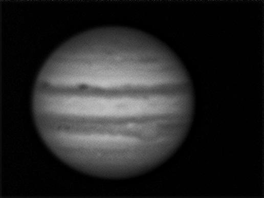

Un essai d'ADC fait en octobre dernier avec le C11. (C11 carbone sur EQ6, crayford JMI EV2, barlow zeiss, roue à filtre et filtre QHY, ADC ASH, PLA-Mx) Les conditions étaient mauvaises, je n'ai pas fait d'image, mais par contre un essai d'ADC qui montre bien que la dispersion intra bande dans le bleu est sensiblement réduite. C'est d'autant plus intéressant sur un SCT ou la couche bleu n'est pas terrible. Tout ce qu'on peut gagner est bon à prendre...
Couche bleue sans ADC

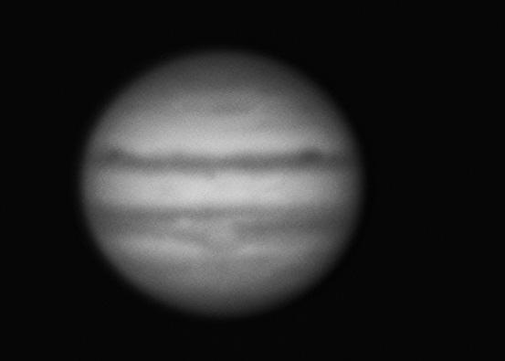

Couche bleue avec ADC

Mais il y a une chose que seul l'ADC peut améliorer, c'est la dispersion intra bande, en particulier dans le bleu (en R et V c'est assez faible). Même avec un filtre bleu, il reste de la dispersion entre les différentes longueurs d'onde du bleu. C'est ce qui est montré ici

Le test est intéressant, mais vu la position de la tache rouge, tu as du avoir un temps significatif entre les 2 images (au moins une heure non ?). Et donc la turbulence, si elle est sensiblement différente entre tes 2 images, celle-ci peut contribuer de manière plus importante dans le gain ou la perte de résolution.
Le test à faire c'est avec/sans ADC mais pratiquement au même moment.
