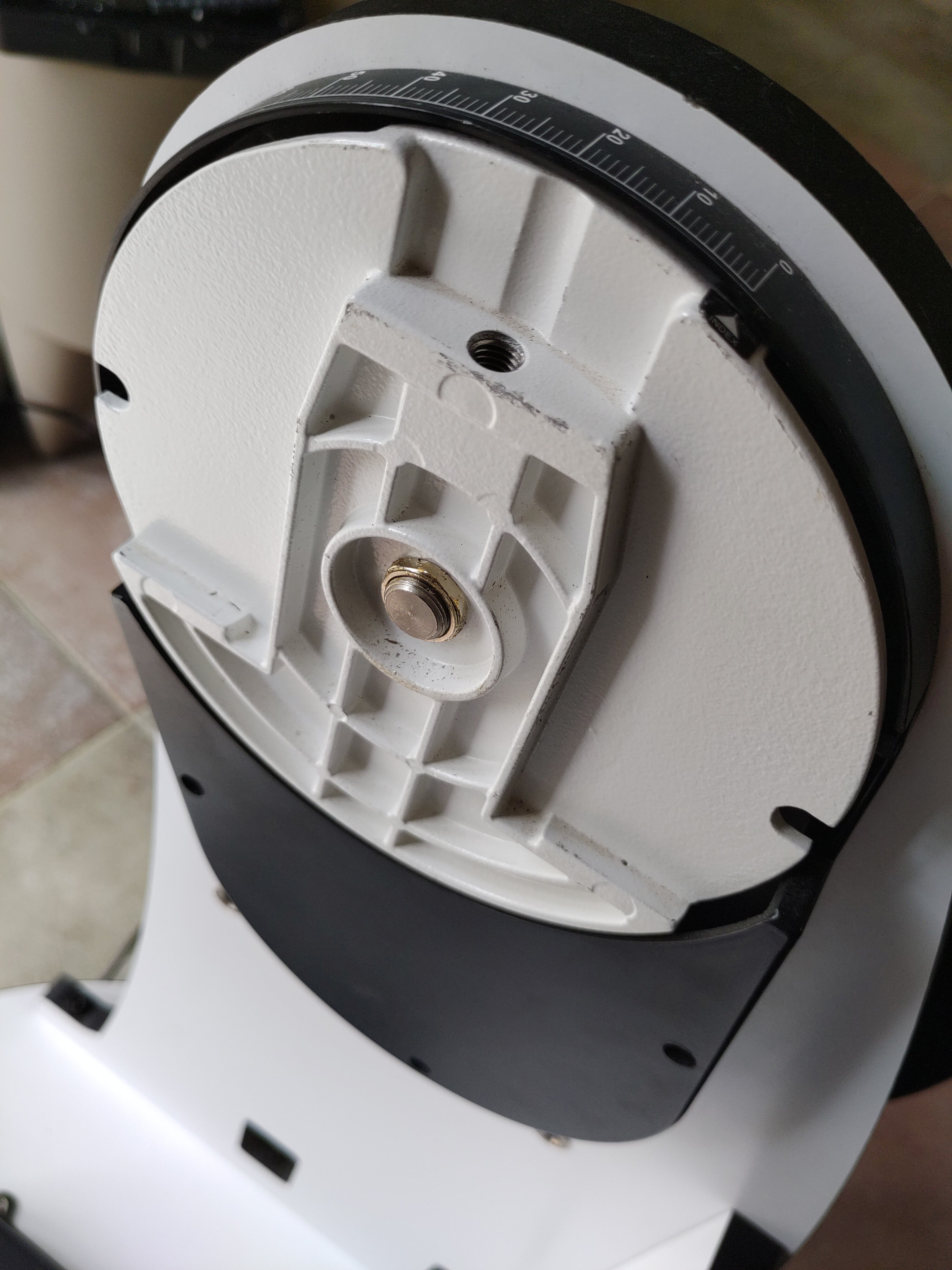

Re,
Voici l'image de ce qui est de l'autre côté.
Quand je vis l'écrou de réglage, rien ne bouge.
Quand j'actionne la raquette, seule la partie blanche (sur laquelle est fixée le tube) tourne. Je ne comprends vraiment pas ce qui joue le rôle du contre-écrou... Quel serait l'écrou de fixation ?
Pensez vous qu'en essayant de bloquer la partie blanche (je ne sais pas trop comment), je peux casser quelque chose ? Mais je doute que ce soit utile, car il faut sans doute faire de nombreux tours pour voir la partie blanche bouger (quand je joue de la raquette, l'écrou de réglage fait beaucoup de tours pour que le tube lève un tout petit peu).
Au plaisir de lire vos conseils
Merci encore pour votre aide
  Le 27/05/2022 à 13:19, Allegro a dit :
Voir davantage
Donc ton écrou tourne fou ??!!! C'est à n'y rien comprendre de son utilité....
Est-ce qu'ils auraient pas prévu le réglage de la force de frottement par l'écrou doré que l'on voit su ta photo ci-dessus ? (celui coté tube donc).
Car en le serrant (d'un poil de pouillème !) il pourrait remplir la même fonction.. (fait un index au cas ou tu tenterais un léger resserrage)
Sinon il te reste toujours la possibilité de rajouter une petite masse au cul du tube pour équilibrer.. un peu relou mais beaucoup le pratique)
L'écrou doré coté tube a l'air d'etre un écrou frein. Si tu serre l'écrou de réglage coté encodeur comme tu l'as fait précedement, est ce qu' il tourne également? Si oui, essai de tenir l'écrou coté tube (le doré freiné) en serrant d'un poil de poullième l'écrou de réglage coté encodeur et vois si cela améliore les choses. Bon courage
Impossible de tourner l'écrou doré. Il est serré  bloc... et ne bouge pas quand je tourne l'écrou de réglage.
J'ai l'impression qu'il sert à arrimer solidement tout le dispositif sur la base et il a dû être serré avec une clé à choc. J'aurais ce qu'il faut mais là je risque de tout casser.
C'est la partie métallique à l'extérieur de la base qu'il faut peut être démonter. A moins d'une nouvelle idée, j'en parle à un pote mécano qui voit  mieux les choses que moi... sinon, je pars sur des contre-poids.
