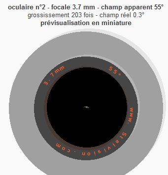

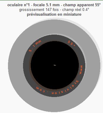

A propos de la simulation on ne peut pas dire que ce soit très parlant.
Tu devrais peut être comparer les deux en plein écran: c'est tout de même plus proche de la différence qu'on perçoit en visuel.
J'ai fait le test avec 6 et 3 (mes focales planétaires), c'est en plein écran que ça ressemble à ce que j'ai quand je passe de l'un à l'autre.
En vision réduite on ne peut pas dire que la différence soit flagrante.
