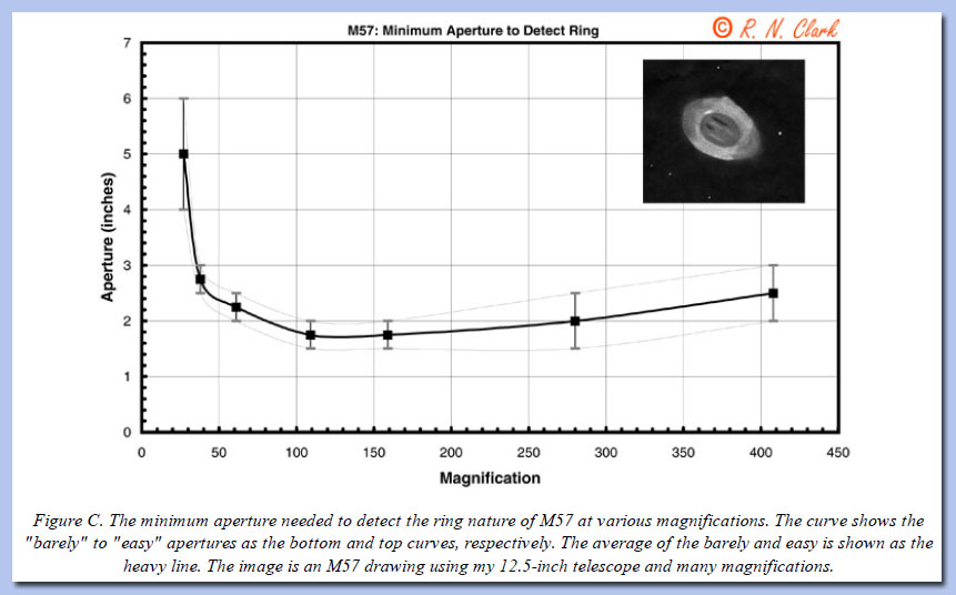

Je ne sais pas si ton raisonnement se tient...mais ça vaut le coup de tenter. Je suis monté une fois à un peu plus de 3D (x500 pour D=150 mm), mais en planétaire. C'était disons..expérimentalement amusant !!! je referai l'essai à l'occase sur M57 quand le temps sera venu...

Ici on voit par exemple M57 à 4D (pour un instrument de 50mm) : une limite au-delà on perd plus qu'on gagne (enfin concernant la vision de l'anneau)...
