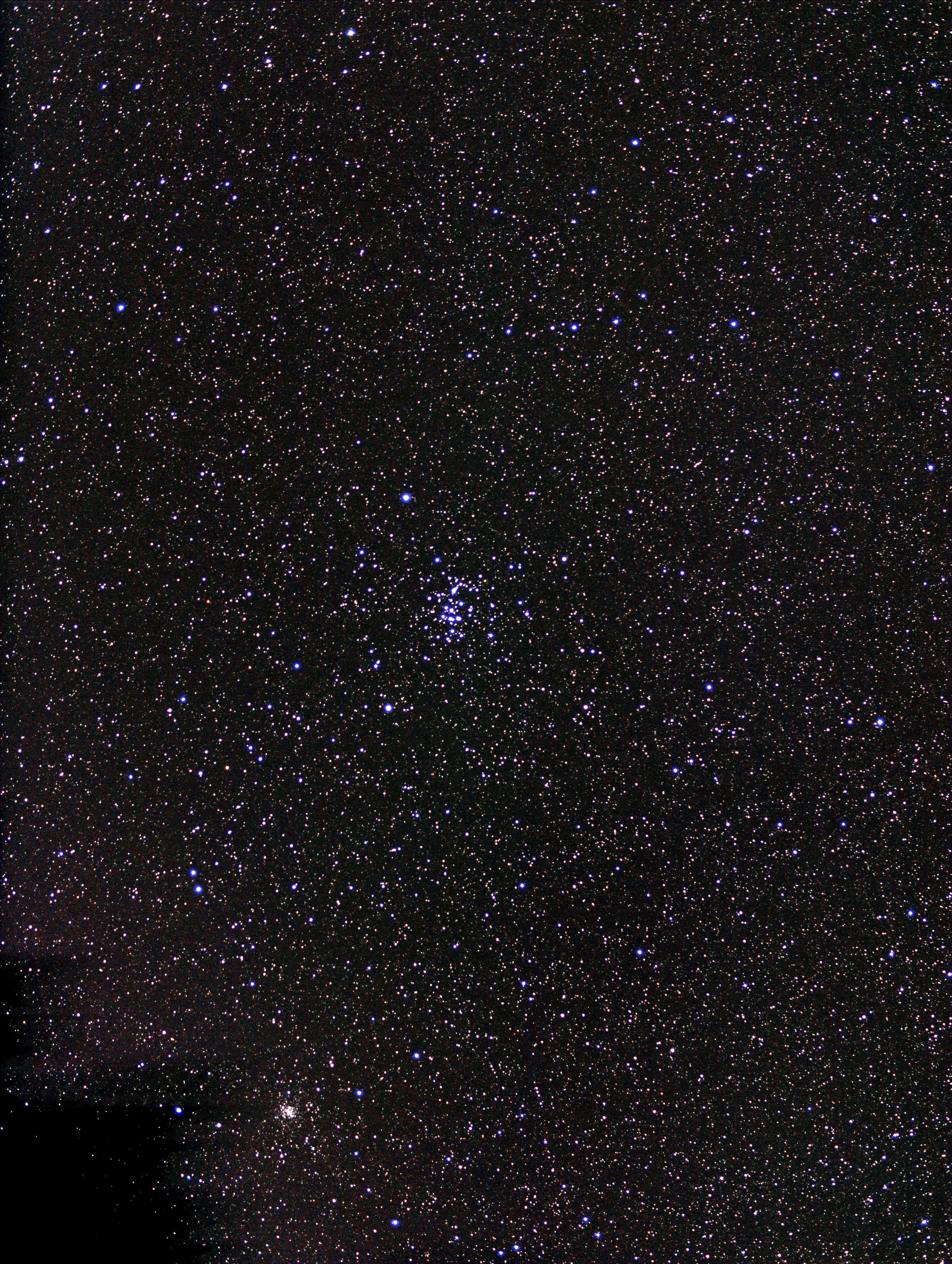

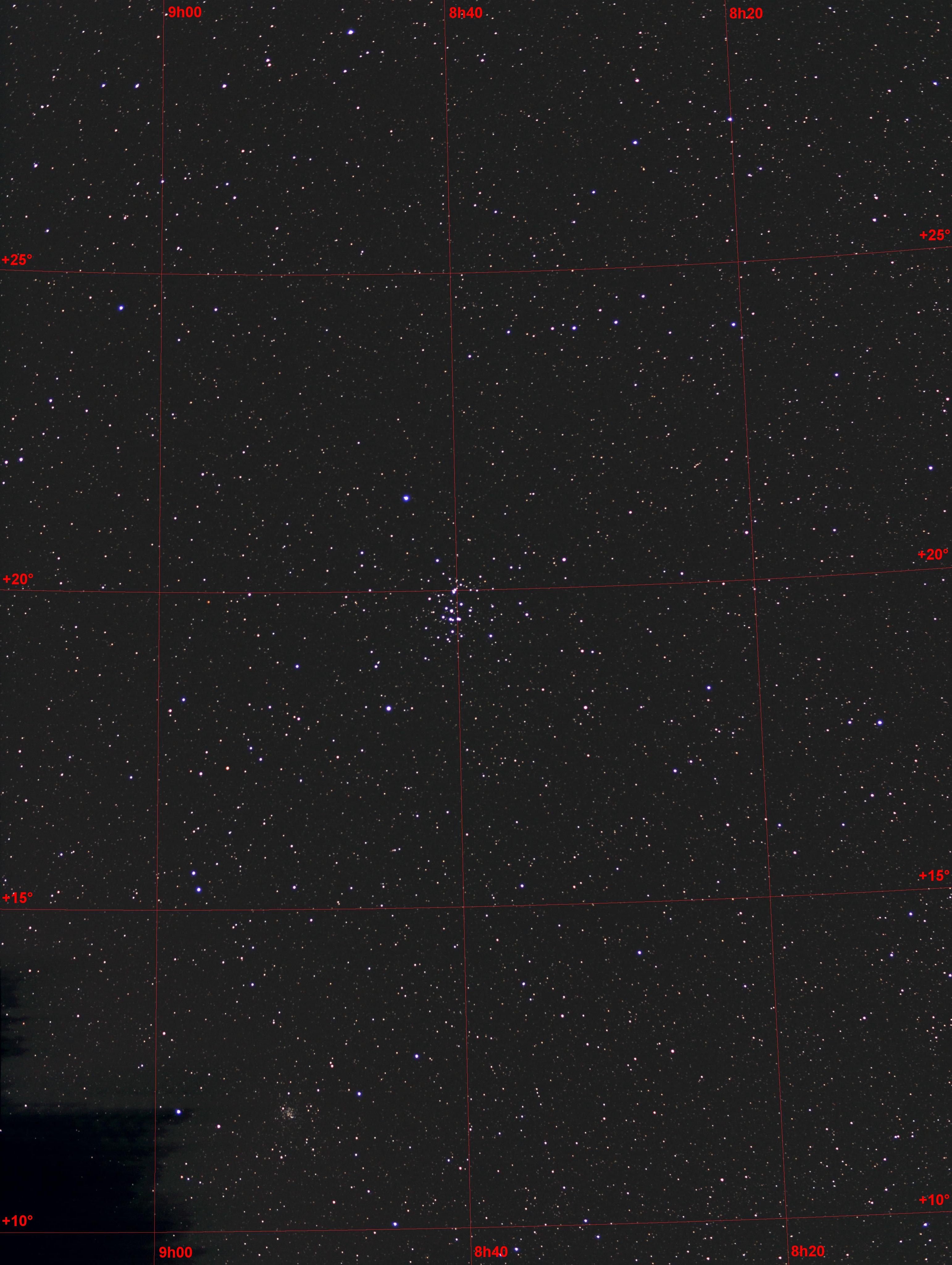

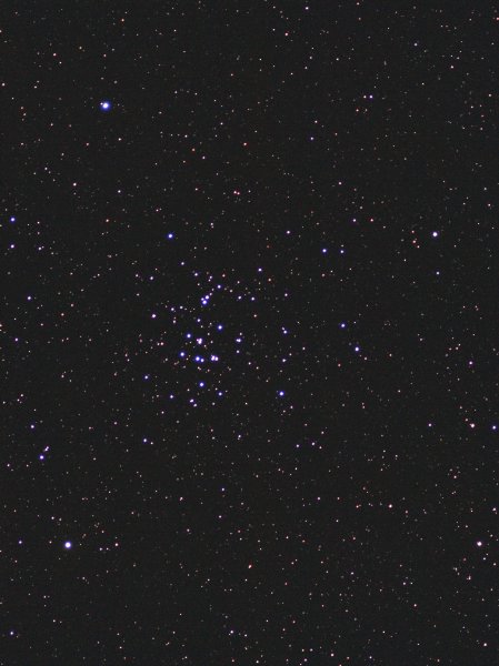

Pour tester mes téléobjectifs photos, je voulais faire des essais sur M45 qui, en raison des ses étoiles très lumineuses, met bien en évidence les défauts des optiques (halo, comma, aigrettes...). Malheureusement, une fois sur le terrain, M45 était déjà derrière les arbres. Aussi, je me suis rabattu sur M44. Pour mes trois télé, j'ai fait deux séries, une à pleine ouverture, l'autre en fermant d'un cran.
Mode opératoire :
  • boitiers Olympus E-620
  • Monture EQ2 motorisée
  • 10 à 15 pauses de 1 mn
  • Assemblage avec Iris

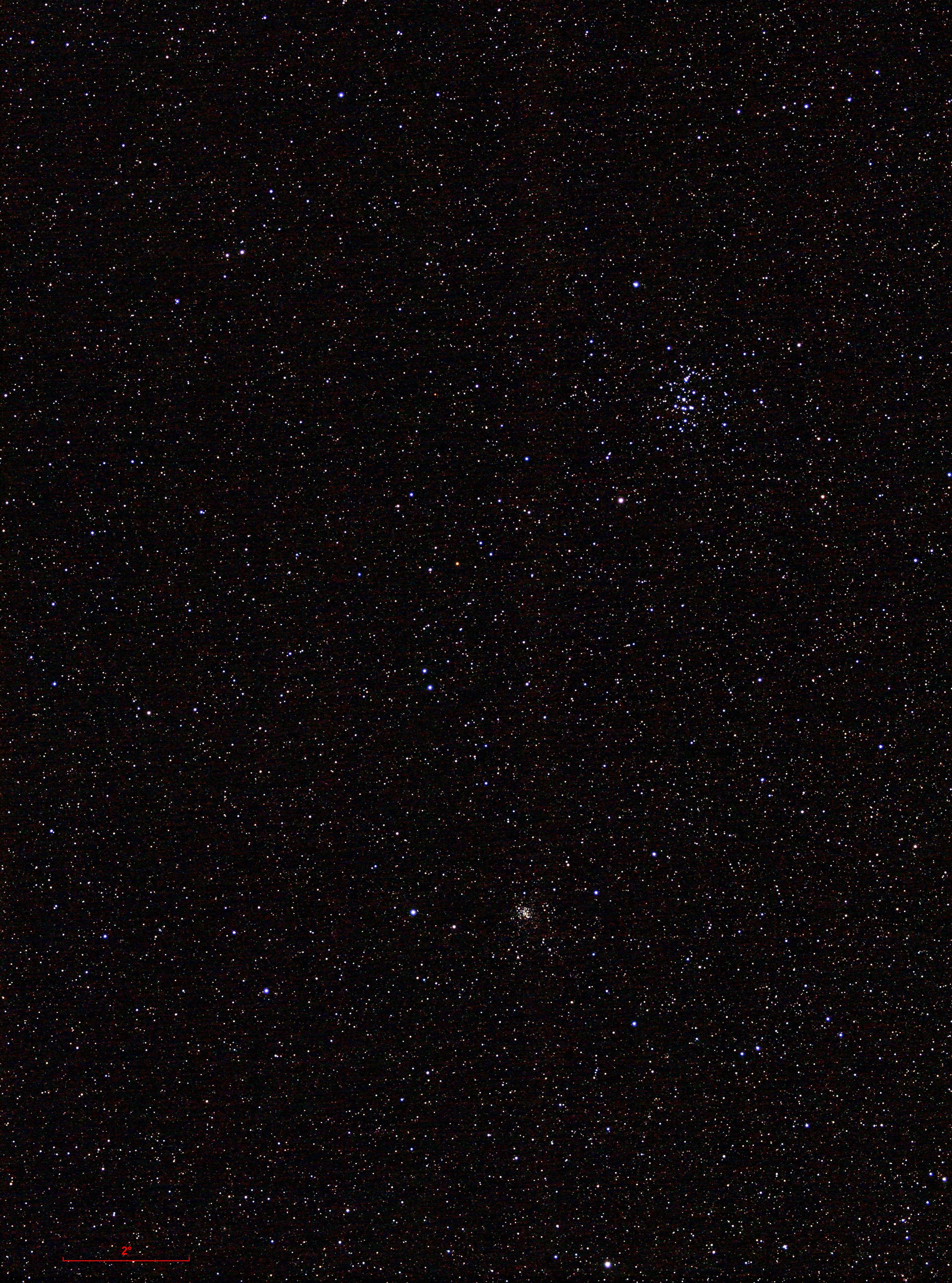

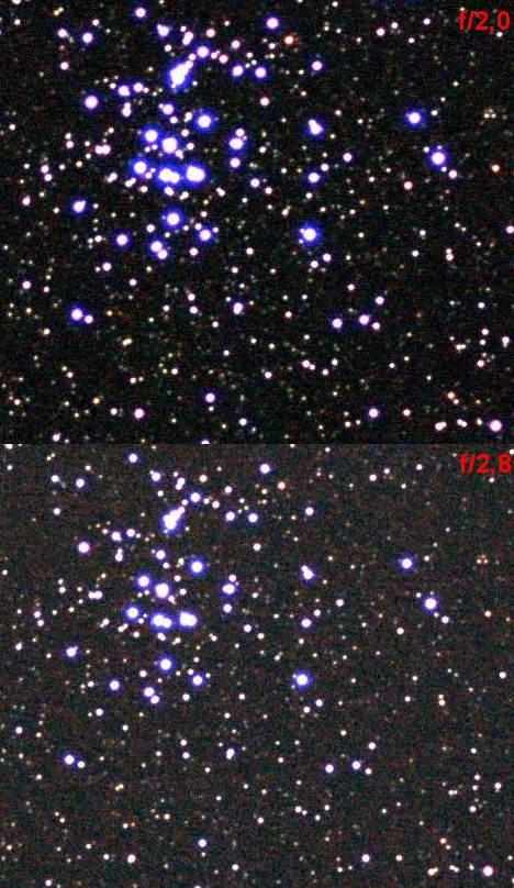

Pour commencer, objectif Zuiko Digital 50 mm f/2,0. Toutes les pauses ont été conservées :
Pleine résolution à f/2,0 (2,8 Mo) : F = 50 mm. F/D = 2,0. ISO 800. 10 x 1 mn.
Pleine résolution à f/2,8 (2,7 Mo) : F = 50 mm. F/D = 2,8. ISO 800. 10 x 1 mn.
Comparaison de crop à 100 % au centre :
Version illustrée (1,2 Mo).

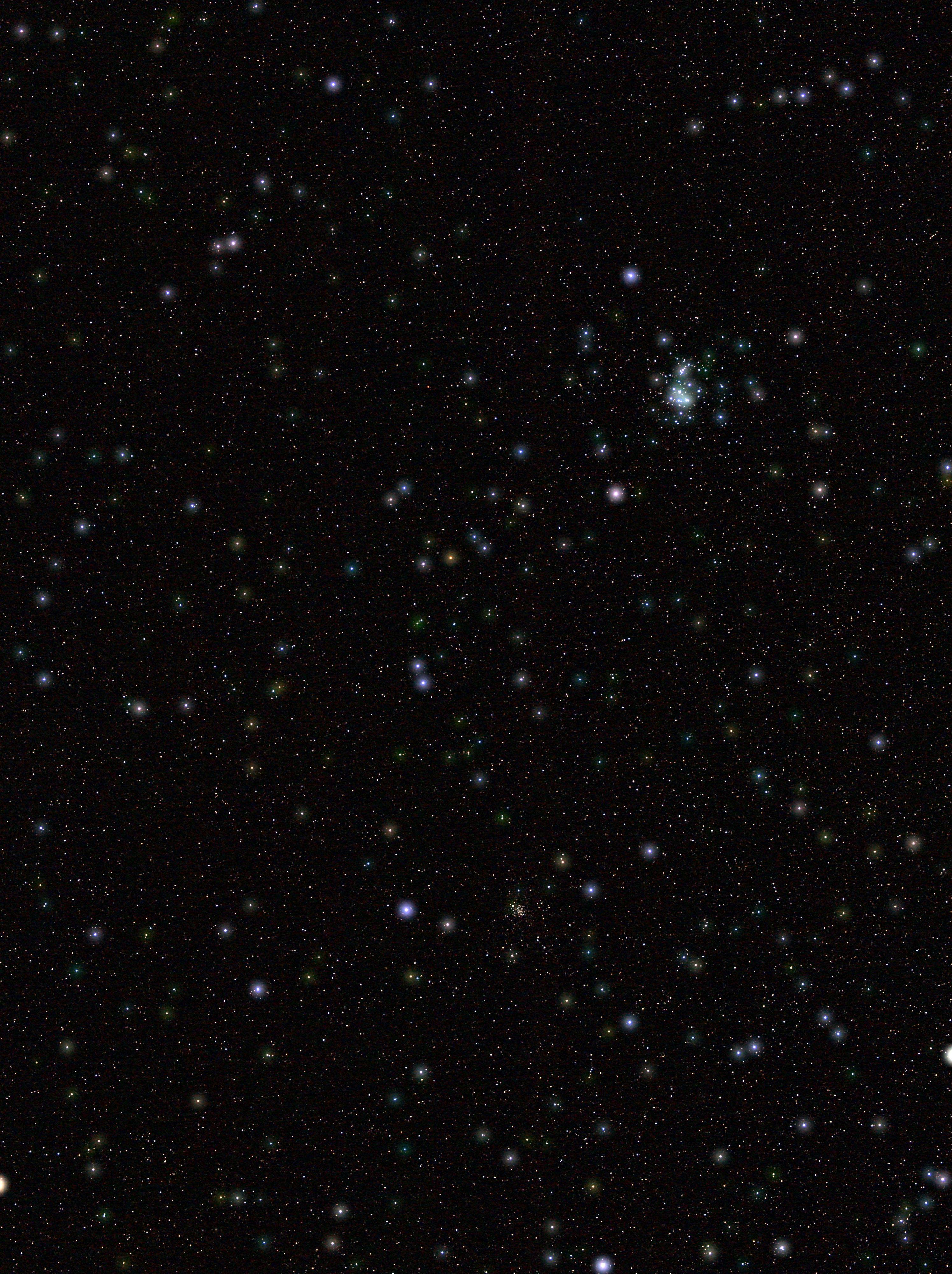

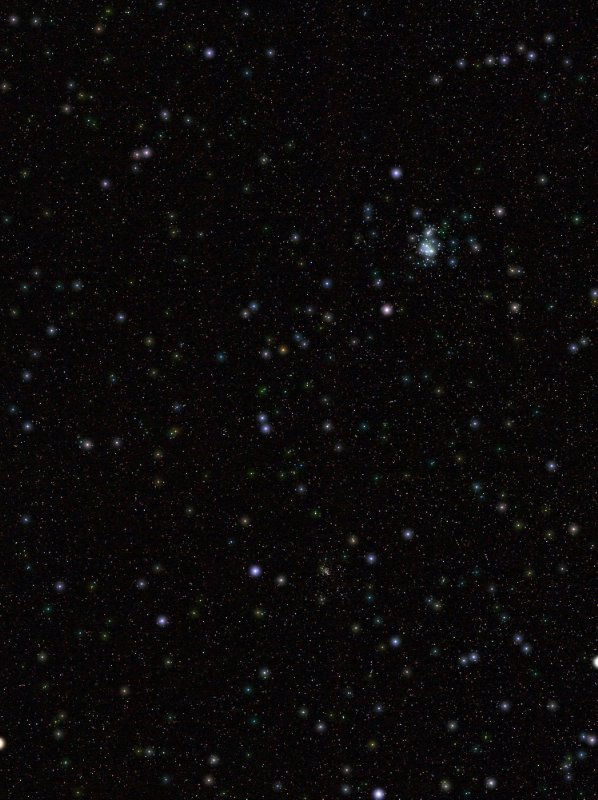

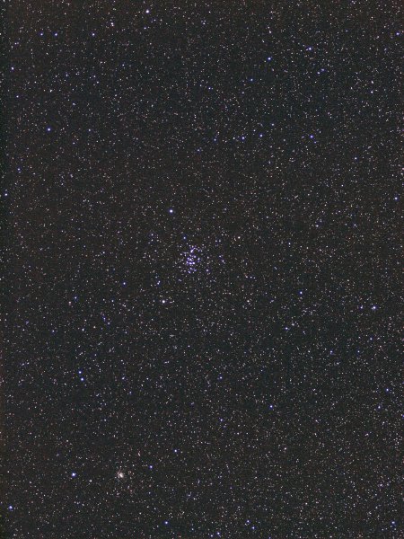

Et j'ai découvert qu'il y avait un autre amas dans le coin : M67 en bas à gauche sur les photos:
Crop à 100 %. Échelle : 2,7 ° en horizontale.

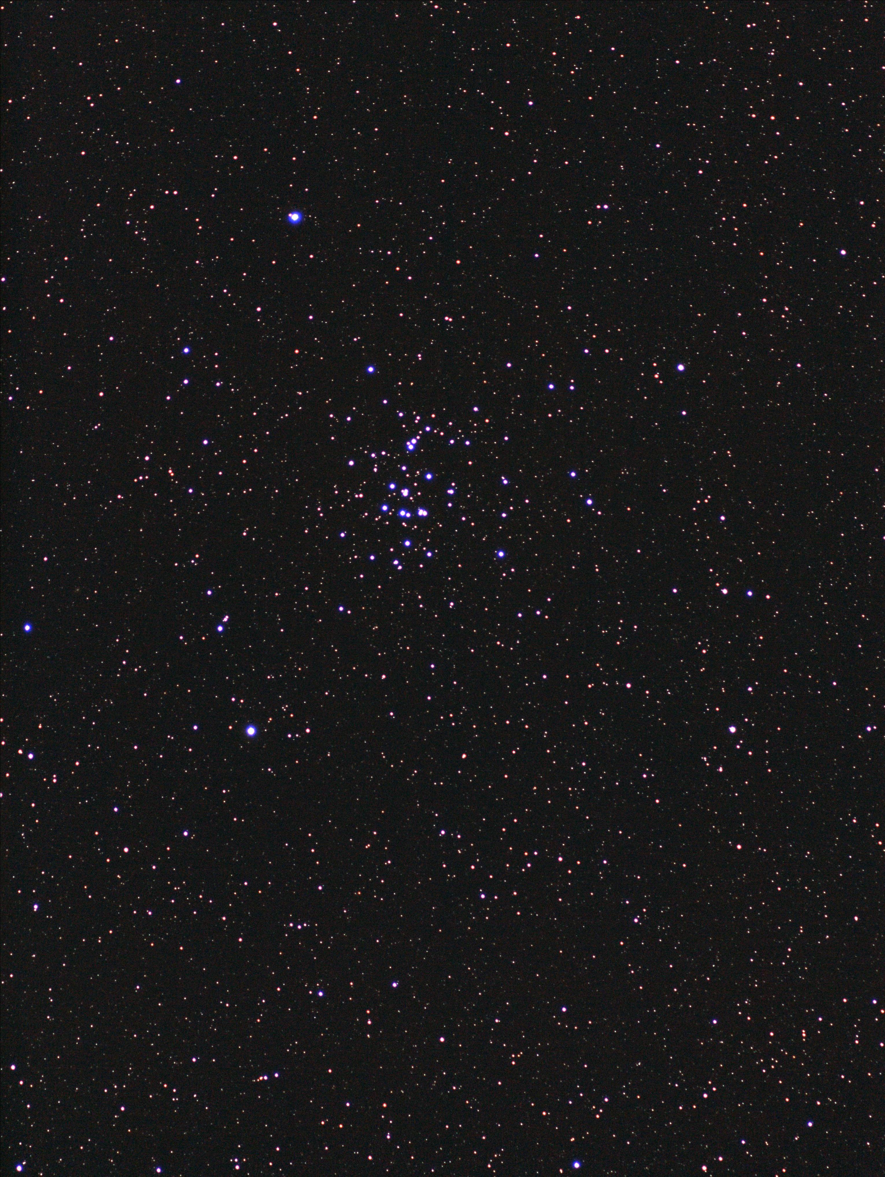

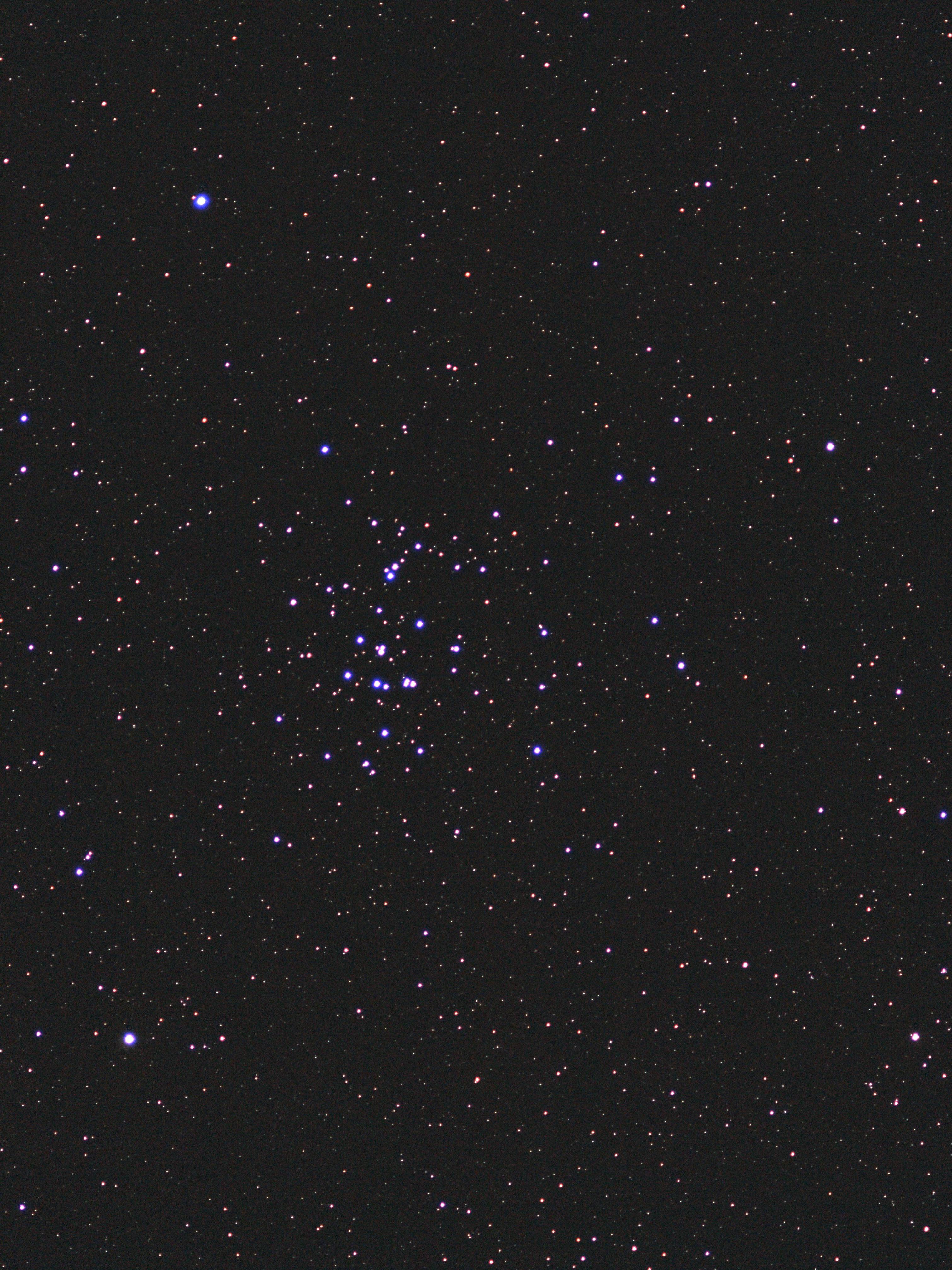

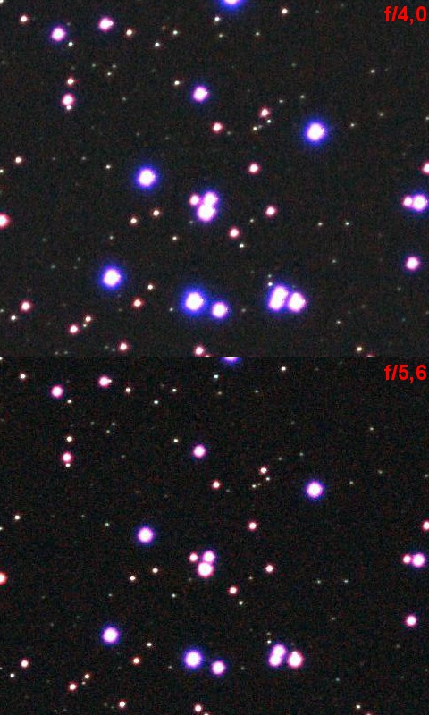

Et je termine avec le zuiko OM 200 mm f/4,0. Là, sur une douzaine de photos, je n'en ai conservé que la moitié vue la qualité de l'EQ2...
Pleine résolution à f/4,0 (1,5 Mo) : F = 200 mm. F/D = 4,0. ISO 800. 6 x 1 mn.
Pleine résolution à f/5,6 (1,7 Mo) : F = 200 mm. F/D = 5,6. ISO 800. 5 x 1 mn.
Crop à 100 % du centre:
Version illustré (2,4 Mo).
J'ai l'impression qui y a du halo autour des étoiles à f/4,0. Même comme le fond n'est pas le même, c'est difficile de comparer. Et j'ai du mal à faire des traitements donnant le même rendu entre deux séries qui plus est différentes.
Je viens donc voir la suite du CROA :)

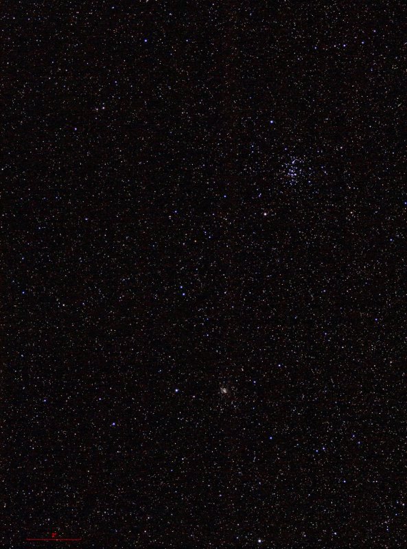

C'est une très belle immersion, incroyable de découvrir tout ça "juste" avec un appareil!
Mention spéciale, avec mes yeux de profane, à la 1ere "Pleine résolution à f/2,0 (2,8 Mo)" (objectif Zuiko Digital 50 mm), 1 parce qu'on y voit M67 et 2 parce qu'elle me donne presque le vertige...

C'est sûr qu'à f/2,0, il en rentre du photon. Et en retour, on voit des milliers d'étoiles. Je n'ai pas fait d'étude particulière sur cette série pour voir jusqu'où on allait en magnitude.

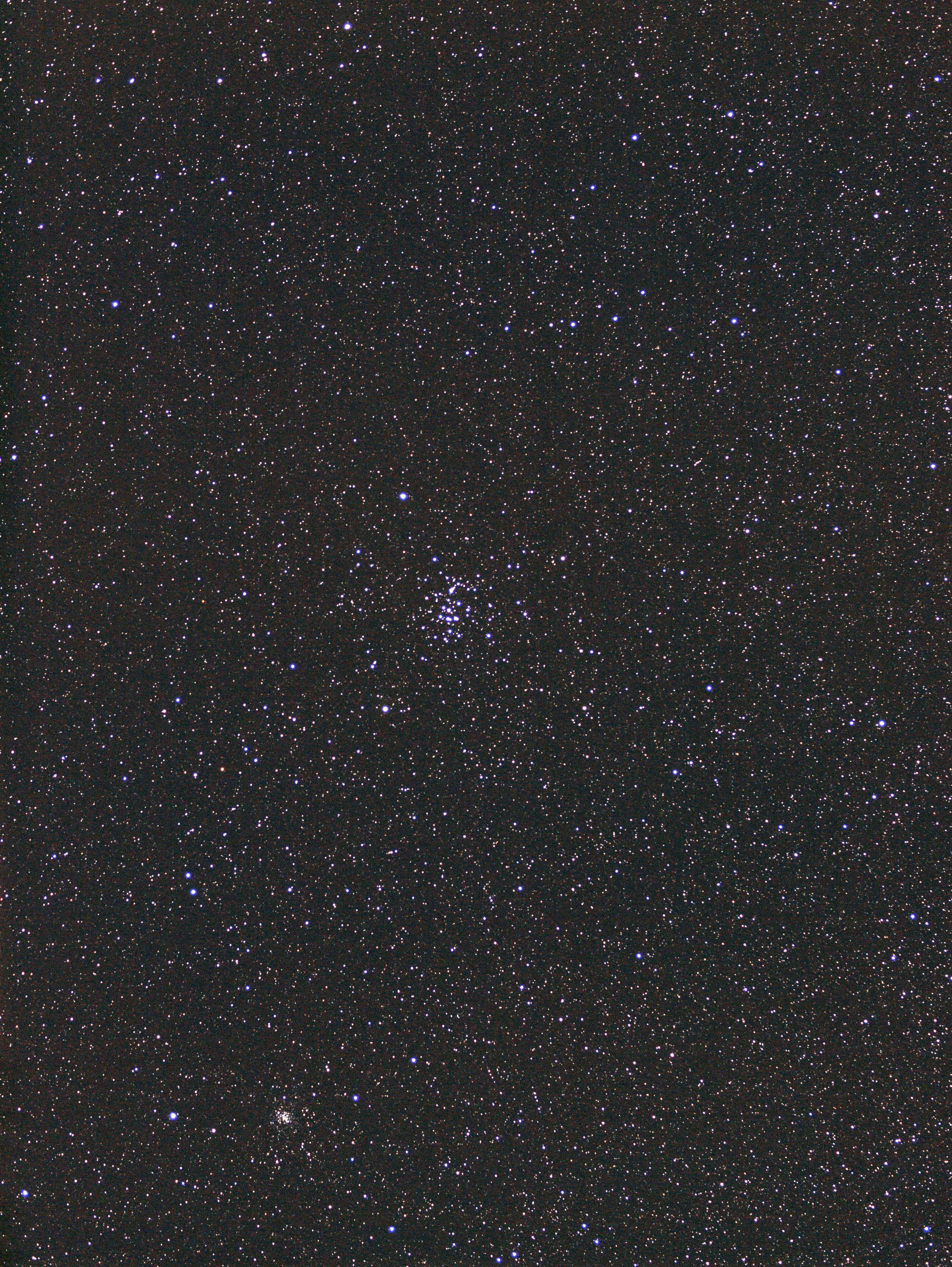

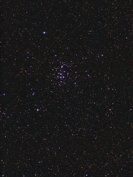

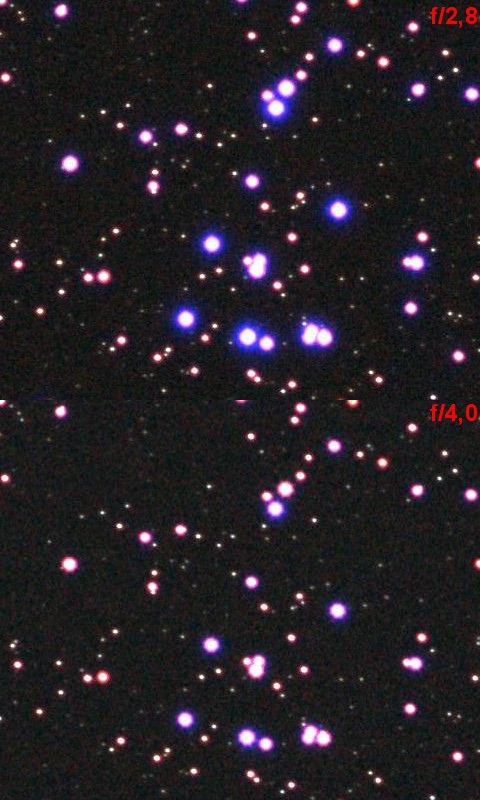

Je continue mes exercices sur M44. Un mois plus tard que les photos précédentes, j'ai remis ça au Col de Malissol. Mon objectif était d'essayer d'obtenir la meilleure résolution possible avec le 50 mm. Pour ça, j'ai fermé le diaphragme à f/4,0 et j'ai pris 83 photos avec un temps de pause unitaire de 1 mn, pas plus pour éviter les défauts de ma monture.
Traitement Iris. Sélection des images présentant le meilleur fwhm.
Pleine résolution (3,2 Mo).
F = 50 mm. F/D = 4,0. ISO 800. 66 x 1 mn.
Le problème de fermer à f/4,0, c'est qu'il y a 4 fois moins de lumière qui rentre qu'à F/2,0.

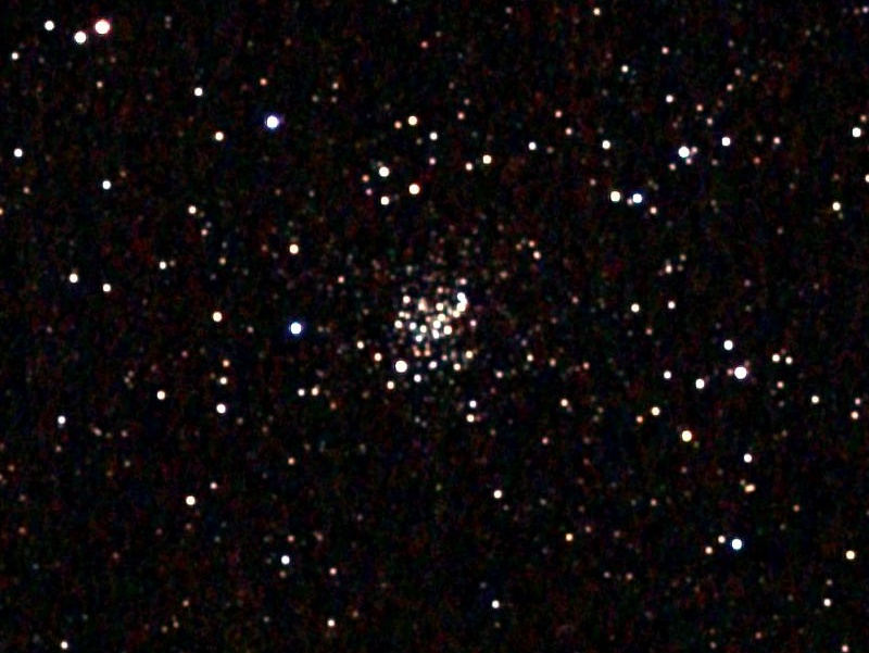

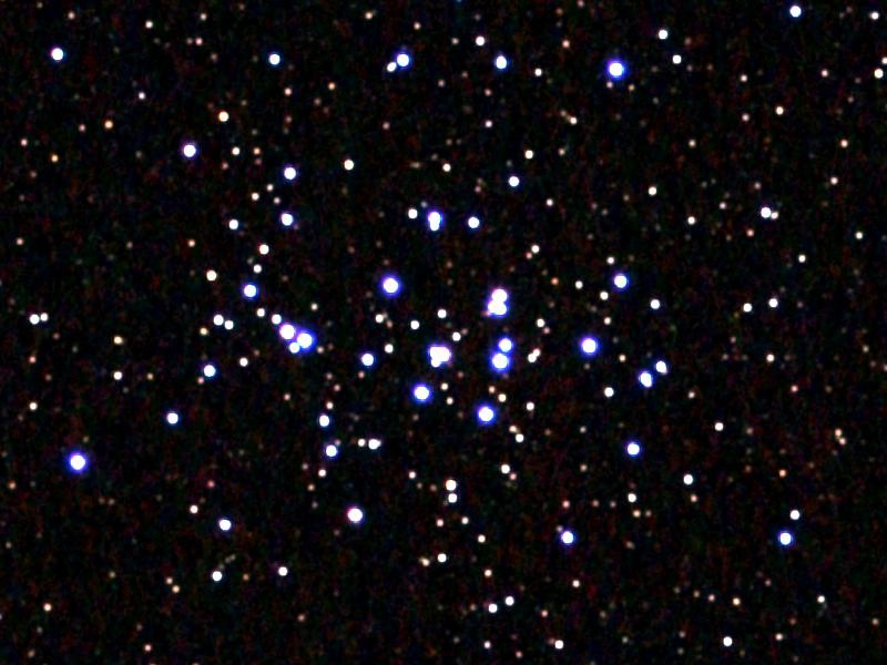

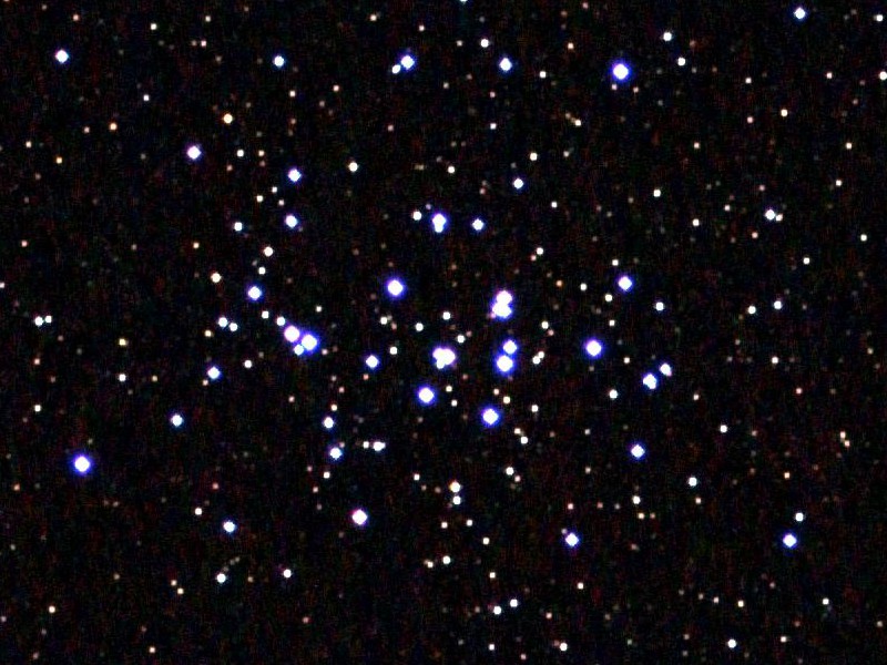

Ensuite, pour pousser la résolution, j'ai appliqué du drizzle avec un facteur 2. Voici des extraits des différents résultats.
Sur M 44:
Interpolation bicubique sur l'image précédente :
Drizzle :

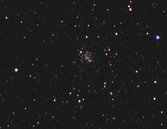

Sur M 67:
Drizzle :
Il semble y avoir plus de détails avec le drizzle mais le fond n'a pas l'air coupé de la même façon non plus.
Sinon, pour finir, un petit flou sélectif:
Pleine résolution (1,7 Mo).
Ma conclusion concernant les amas ouverts avec un simple téléobjectif, c'est que ça ne rend pas grand chose. On a des petits tas d'étoiles dans les coins de l'image et c'est tout.:confused:
