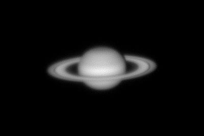

La jolie planète aux anneaux imagée cette nuit au T300/4 + filtre R + DMK 21 turbulence modérée une fois n'est pas coutume...
En poussant le contraste il semble qu'il y ait des "tempêtes" dans l'hémisphère Nord...
Bon dimanche !

Chouette résultat! :)
Tu nous laisses un peu sur notre faim avec ton histoire de tempête et de traitement plus poussé...

En effet Jean-Pierre le 300 reprend du service mais c'est encore laborieux, pas facile le planétaire dans notre région accidentée et turbulente. Va pas être simple pour Sirius B...
Sébastien oui c'est bruité j'avais pas trop fait gaffe cette nuit, le traitement est donc déjà trop fort, sans doute la faute au temps de pose court et au gain élevé, pas très lumineuse Saturne, pas adepte du lissage, ça me gêne ;)
ERS, 2 petites tâches blanches apparaîssent en poussant le traitement mais c'est franchement vilain :(

Bravo Vincent, belle prise. J'ai fait comme toi au filtre rouge mais je trouve que les détails ne ressortent pas trop bien. Pour ta région "turbulente", essaie avec un filtre IR 740, tu verras une sacrée différence, en plus tu as un entonnoir à lumière donc ce genre de filtre sera bien adapté !
Au fait, combien de prises retenues ? Durée de l'acquisition ?
Merci pour vos remarques !
Will, en effet je possède ce filtre que j'utilise quand la turbu est soutenue mais ce coup-ci j'ai privilégié la lumière sur la faible Saturne...

Oups pardon Will oublié de te répondre entièrement : j'ai gardé 1600 images sur les 4000 et quelques capturées sur 2 min je dirais...
