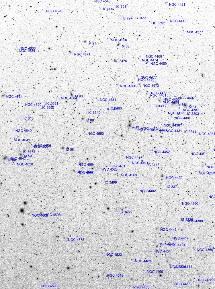

Version illustrée (2,2 Mo) avec toutes les objets que j'ai pu identifier (les noms sont sous les objets par défaut).

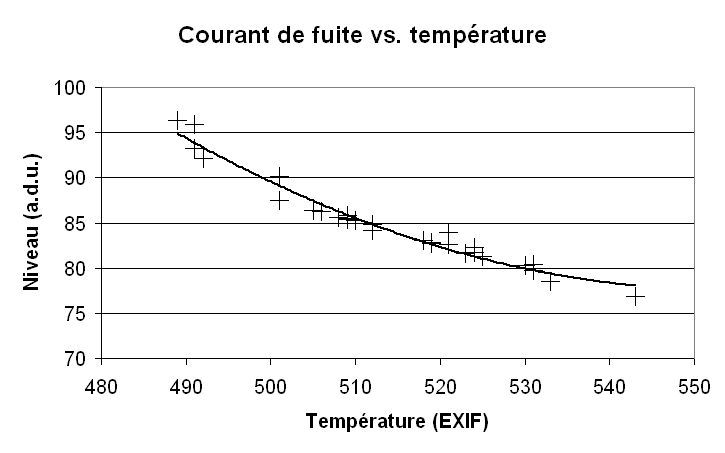

Monture EQ2 motorisé. Boitier Olympus E-620. Objectif ZD 50 mm/2,0 macro. En tout, j'ai fait 60 photos. Traitement avec Iris. Dans un premier temps, j'ai sélectionné les 47 meilleures suivant le fwhm. C'est le résultat présenté ici. Comme on peut le voir, il reste des trames dans le fond. Ça provient typiquement d'une mauvaise correction du signal thermique. Alors, j'ai essayé d'exploiter l'information sur la température du capteur dans les EXIFS pour sélectionner des photos de température homogène. Par exemple voilà ce que ça donne sur les darks :
Plus la valeur EXIFS est élevée, plus le capteur est froid!!!
J'ai sélectionné les 11 darks sur 29 ayant une température EXIFS entre 500 et 512. Puis les 41 photos sur 60 ayant une température entre 500 et 514, et un fwhm<2,6. Et au final, j'ai toujours des trainées. Pas mieux. Je suis resté sur le traitement initial.

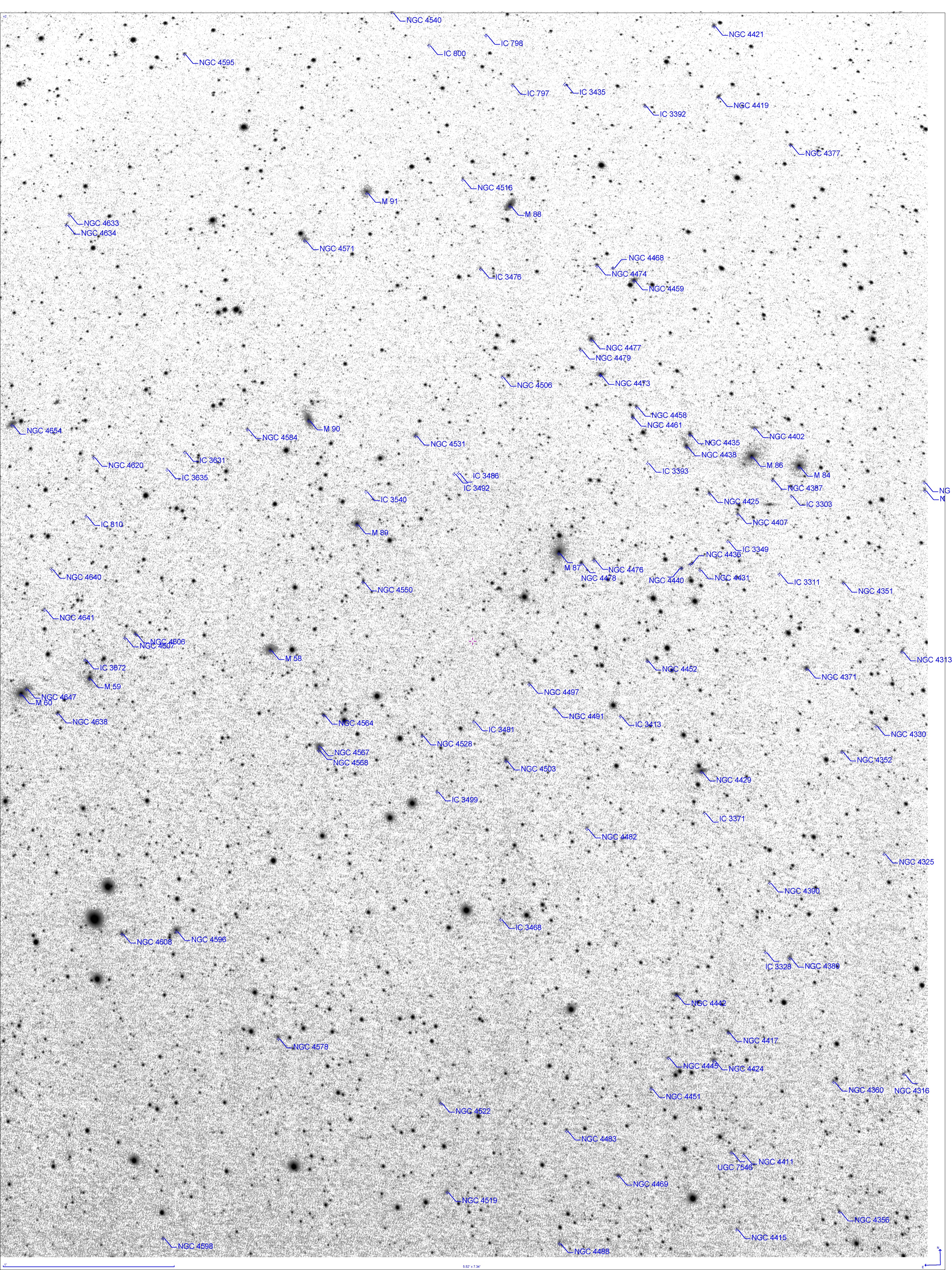

Version illustrée (2,1 Mo). Quadrillage uniquement, pas d'identification des objets.

Je confirme, l'annotation, c'est super lourd :cry:. Faut que je me replonge dans Aladin pour voir comment on peut automatiser ça un peu.
Magnifique! J'ai moi-même une EQ2 (celle de mon SW 130/900) et un reflex avec un objectif 50 mm bien lumineux, donc ça me donne des idées :) ...
Sinon, si tu la postes sur Astrobin, normalement il la résout et fait automatiquement les annotations. A essayer peut-être...
Joli champ :) J'aimerais bien avoir une fwhm aussi basse...
Pour les annotations essaies Unimap, c'est léger, rapide et ça marche bien. J'ai testé à l'instant sur la même zone que j'ai shooté ce week end et ça fonctionne.
Pour la fwhm, c'est exprimé en pixel du capteur, pas en arcsec. C'est pour ça que ça paraît bon :p
(1 pixel = 18 arcsec à 50 mm)
Pour l'identification, je suis en train de faire des essais sur une autre séquence de la même zone. Pour le moment, je suis avec Aladin. Sur une image en négatif, on voit des galaxies jusqu'à la magnitude 14.

J'ai travaillé avec Aladin pour l'illustration :
Pleine résolution (4,8 Mo).
