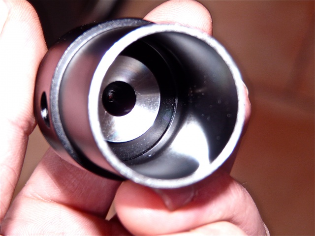

Le modèle Takahashi à l'air pas mal en effet. Après, sauf erreur de ma part, il n'a pas la partie réfléchissante à 45 degré. Est-ce un problème ? C'est peu être plus simple quand elle est présente ?
Modifié par soulearth
non cela ne gêne pas tu as une entrée sur le coter pour laisser entre "le sunshine":)
tient une tof
Modifié par allioth

Pour l'oculaire taka, il y a bien la "croix" de centrage? Je ne la vois pas sur la photo.

Le Taka est un "simple" oeilleton a en voir la photo.

Gaia : il n'y a pas de croix dans l'accessoire de Takahashi. Tout se fait à l'aide de cercles concentriques, ce qui est très précis (car le moindre décalage apparaît immédiatement entre deux cercles presque concentriques mais pas tout à fait). Il n'y a donc pas de problème de focalisation : tout est à la même distance (dans le secondaire je suppose).

OK, la partie réfléchissante n'est pas un miroir, pas de reflet du reflet du reflet.
C'est un oeilleton quoi, pas vraiment utile pour régler le secondaire.
Quand on voit les secondaires Taka ça se comprend: c'est emmanché sur du conique à côte garantie, y'a pas de réglage du secondaire à faire sur un Mewlon.
Ça ou un trou dans le cache du PO...

A voir certain descriptifs sur l’œilleton Taka j'étais persuadé qu'il avait un miroir et qu'on pouvait se fier au reflet du reflet du reflet.
Pas de réticule, pas de miroir, c'est un oeilleton fabriqué avec soin mais rien de plus qu'un simple oeilleton, ça n'est d'aucun secours pour vérifier le secondaire d'un newton.
Merci Allioth, tu m'as évité un achat inutile :beer:
