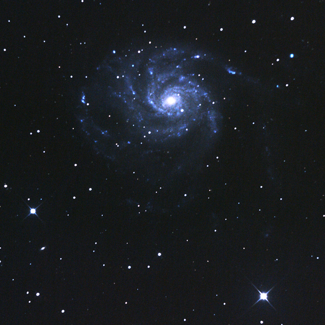

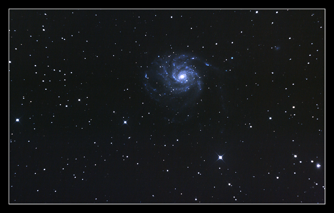

Pour mon second essai sur une galaxie, j'ai longuement hésité, entre plusieurs cibles, M101, M51 mais aussi une petite galaxie qui trainait du coté de mars. Finalement, je me suis tourné vers m101 Je suis sortie pour la première fois hors de la ville :fete: Bon je n'était qu'à 15km de Besançon, forcément, sa lumière était sur mon flanc ouest.
Tout d'abord, La lune et son petit quartier apparent avant qu'elle ne disparaisse :)
Bon, ça n'a pas été sans galère car je n'étais pas à 50m du garage si il fallait bricoler un problème de dernière minute. Mais ce fut une superbe expérience, non sans problème. Déjà, mon premier malheur, l'humidité, qui m'a apporté beaucoup de difficulté sur la lunette d'autoguidage. Je vais me refaire un système de chauffage comme sur mon secondaire.
Bon, c'est loin d'être parfait, surtout la forme de mes étoiles... Je pense que je dois trifouiller quelques réglage sous PHD. La buée sur la lunette n'as pas du aider aussi. Et je n'arrive pas à décramer le coeur avec le DDP :(
Imageur: Canon 30D au foyer sur télescope Orion 200/1000
Poses:210"x35 @ ISO 1000, 24 poses retenues
Dark:16
Flat:16
Offset:16
Full: http://s4.noelshack.com/uploads/images/12387832302879_m101full.jpg

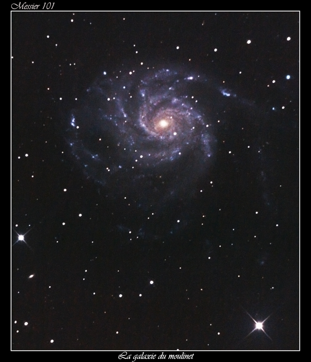

un petit crop:
On distingue bien la supernova de 2011 :)
Voilà voilà

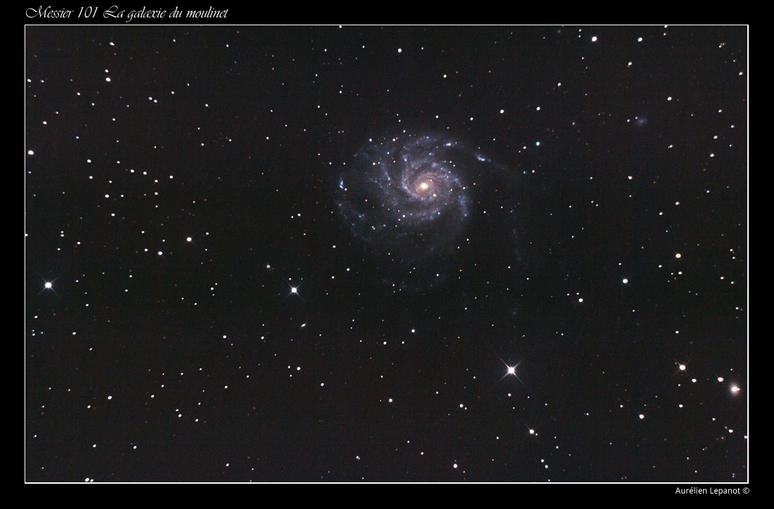

J'ai refait le traitement sur un écran plus gros, car sur le netbook à part me détruire la vue, je n'arrive pas à grand chose. La première version étant à mon gout, bien trop bleu.
full:
http://s4.noelshack.com/uploads/images/15046299439578_messier_101_full.jpg
Après faut voir, suivant les gouts :)
Amicalement
Aurélien

Bon, je vous post un dernier traitement, sur le bruit après j'arrête de vous embêter.
La full:
http://s4.noelshack.com/uploads/images/17854041087333_15046299439578_messier_101_full_dbruite_full_cadre.jpg
Le recadrage sur m101:
La Full:
http://s4.noelshack.com/uploads/images/14986729937124_15046299439578_messier_101_full_dbruite__crop.jpg
Merci beaucoup,
Bien amicalement,
Aurélien
Tu as bien fait de faire un petit UP, je l'avais loupé hier, tes photos sont magnifiques, même si je pense qu'il y a un peu de Coma sur les étoiles. Sur les dernières photos tu as bien réussi à décramer le coeur et mieux faire ressortir les couleurs, chapeau !
M101 avec son bras qui se détache est magique, on le distingue bien, c'est vraiment du beau boulot, bravo !!

Salut Aurélien,
Ta dernière version est superbe !!

La preuve qu'un traitement peut changer une image.....très belle prise.
Ludo.

Ta troisième version est tip top Aurélien :) pour le correcteur, pose la question dans matériel astrophotographique, en précisant ton matériel ;)

La seconde est très bien, bravo! :)

Ta M101 sur ton dernier traitement est très réussie. Pour décramer le cœur tu peux aussi essayer un réhaussement des couleurs mais là il est déjà pas mal.
