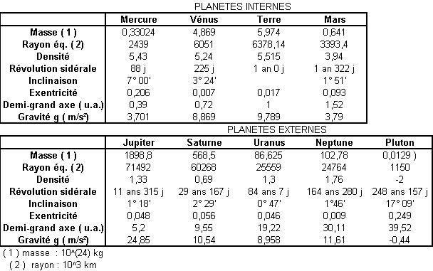

1- Sur les représentations fines et tableaux de données du système solaire, l'on représente le plan ''moyen'' du système solaire part l'orbite terrestre, souvent définie comme plan " 0° "
Ne serait-il pas plus juste, voir moins égoïste de considérer le plan 0° comme celui qui correspond à l'équateur du soleil? (je ne sais pas si je suis clair lol)
Ce n'est pas une question d'égoïsme, mais une question d'observation. Ce qui est parfaitement définissable, c'est la plan de la trajectoire du Soleil dans le ciel, dont le plan de l'orbite terrestre. Amusez-moi à définir avec précision de plan de l'équateur du Soleil, vous aurez (beaucoup) plus de mal.

  Nadav a dit :
Mais où est le problème? les pôles nord et sud du Soleil sont bien connus, son équateur aussi. C'est bien l'astre de référence du système solaire. Ramener le plan moyen à l'orbite de la Terre me semble bien une aberration, c'est je pense accorder à la Terre une importance qu'elle n'a pas.
Ah bon ? Vous définissez comment l'équateur du Soleil, vous ? Cela n'a rien de simple. Vous observez le ciel depuis la Terre, donc vous avez deux, et guère plus de deux façons simples de vous repérer : vous définissez une direction particulière liée à l'axe des pôles terrestres, ou vous définissez un plan particulier, donné par la trajectoire apparente du Soleil. Mesurer précisément l'axe de rotation du Soleil est purement et simplement impossible (d'autant que votre ligne de visée est perpendiculaire à cet axe.
Cordialement,

alors là je ne comprend pas mais alors pas du tout ce raisonnement :(
on connait parfaitement les pôles et l'équateur de la lune et des planètes, même des géantes gazeuses à rotation différentielle (cas aussi du Soleil), jusque là on est d'accord ? quelle différence dans le principe avec le Soleil?
sur Wikipédia on peut lire que l'axe de rotation du Soleil par rapport à l'écliptique est de 7,25º, c'est également bien la preuve que l'on connait son équateur n'est ce pas?
en définitive l'orbite de la terre devrait logiquement être incliné de 7.25 ° par rapport au plan "vrai" du système soleil, voilà ou je veux en venir

Pour calculer la position d'une planète par rapport à l'observateur, donc par rapport à la Terre, il faut calculer sa position par rapport au Soleil (car la planète tourne autour du Soleil), puis la position de la Terre par rapport au Soleil (pour faire le changement de repère). Il est donc tout à fait naturel, pratique, de se référer au plan de l'orbite de la Terre autour du Soleil (l'écliptique). Par contre, on n'a aucune raison de se référer à l'équateur du Soleil puisque celui-ci n'est pas lié aux orbites planétaires.
Et comme le suggère rt42, le plan de l'écliptique est probablement connu avec plus de précision (on connaît les éléments de l'orbite terrestre à la fraction de seconde d'arc près, ça m'étonnerait qu'on ait une telle précision pour les paramètres de la rotation du Soleil (et de loin).

  Nadav a dit :
Pas "parfaitement", justement.
  Citation
A une précision de 0,01 degré, si on se fie à votre chiffre. On ne peut pas qualifier cela de "précis" au sens astronomique du terme...
  Citation
Il n'y a pas de raison physique de choisir l'axe de rotation du Soleil comme système de référence. Celui-ci n'intervient guère en tant que tel dans les orbites planétaires, et sa faible précision rendrait tout repérage précis impossible. L'important en astronomie de position est avant tout d'avoir un système de coordonnées le plus précis possible (mieux que 10 microsecondes d'arc, disons soit une erreur de l'ordre de la taille apparente d'une pièce d'un euro vue à 500000 km), et ce n'est pas, loin s'en faut la précision avec laquelle l'axe de rotation du Soleil est connu. Il faudrait connaître les 7,25° que vous évoquez avec 8 ou 9 chiffres après la virgule...
Par ailleurs, si vous vouliez une direction liée à la rotation dans le Système solaire, alors la plus logique serait de prendre celle du moment cinétique total du SS et pas juste du Soleil, mais dans ce cas, celle-ci est principalement déterminée par le plan orbital de Jupiter, la rotation propre du Soleil étant comparativement négligeable.

  rt42 a dit :
c'est le chiffre avancé sur wikipedia, mais rien ne dit qu'une estimation plus précise n'existe pas (ce dont je doute fort), et quand bien même, en quoi une précision à 9 chiffres après la virgule est-elle indispensable, c'est le principe qui compte.
donc suivant ce raisonnement, un hypothétique habitant d'un autre corps du système solaire que le notre aurait raison de considérer le plan de l'équateur du système solaire comme celui de l'astre ou il vit? bonjour l'harmonisation :be:
  Nadav a dit :
mais ce n'est pas ça du tout le but de la question
Ta question était de savoir pourquoi on ne choisit pas le plan de référence du Système Solaire comme étant celui de l'équateur solaire. Eh bien à quoi sert de choisir un plan de référence ? Historiquement pour calculer la position des planètes. Et pour ça, le plus pratique et le plus précis, c'est le plan de l'orbite terrestre.
Pour quelle autre raison parlais-tu de définir un plan de référence ? Ah, c'est dit dans la suite :
  Citation
Oui, pour lui ce serait plus pratique ainsi.
Maintenant, s'il existe un jour une Confédération du Système Solaire qui souhaite harmoniser tout ça (par exemple pour que tous les vaisseaux spatiaux utilisent les mêmes longitudes et latitudes), il faudra trancher, et on peut imaginer que le plan de l'orbite de Jupiter fera l'affaire (pour la raison indiquée par rt42).
