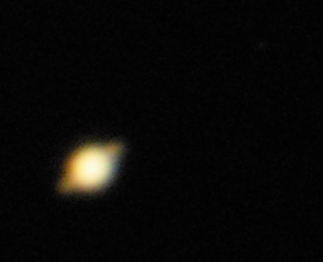

Côté Saturne (première fois que je l'observe), une grosse incompréhension. D'abord, elle était ovale, allongé. Ensuite, les "anneaux" était ovale-rond, entouré autour de cette petite boule. En essayant plus tard dans du ciel profond (une étoile au hasard), j'ai vu beaucoup de "Saturne". Un problème de mise au point?
Un problème de puissance? Pourtant, je n'ai exercé un zoom que de 140 (oculaire 10mm+ Barlow X2) et ma lulu 70/700 est censé avoir un grossissement maximale de 175 je crois.
Enfin bref le vendeur m'avait assuré qu'on pouvait voir les anneaux de saturnes, serait-ce un problème de mise au point? De turbulence+ pollution lumineuse?
Concernant Saturne ovalisée, normal, c’est parce que tu voies l’ensemble avec ses anneaux (image pas suffisamment résolue).

Tu vas chercher loin !
Surtout avec une description dont tu ne sais pas trop à quoi elle correspond.
Surtout sachant que notre ami observait de l'intérieur de la maison avec les fenêtres fermées.
Moi je dirais simplement observation à travers une fenêtre, chercheur mal réglé et mise au point mal faite.
Problèmes qui ne se règlent pas à coup de carte bleue.
Leimury a raison!
Le premier remède est de s'installer dehors.
Ensuite, pas vouloir trop grossir.
Enfin, attendre aussi que la planète monte dans le ciel. Près de l'horizon, tous les astres sont déformés par l'atmosphère.
Avec l'oculaire 25mm, voilà ce que tu verras (c'est petit, mais c'est net):
Avec le 10mm et la Barlow, plus un peu de turbulence tu verras ça (c'est plus gros, mais flou):
Bref: dehors, oculaire 25mm puis 10mm; pas de Barlow et observer après minuit.

Tu as mal comrpis: j'observe sur le balcon avec fenêtre ouverte, pas à l'intérieur avec fenêtre ouverte ou fermée.
Pour info, le chercheur est réglé, Starac pense que c'est la fenêtre ouverte 50 cm derrière le trépied qui produit des turbulences. Bon le mystère sera levé vendredi, le problème est peut-être aussi simple que cela.
Je l'ai laissé une demi-heure dehors, ca suffit pour une lunette?
C'est une monture équatoriale 1, le moteur de suivi est tellement inutile sur ce type de monture?
Ok pour les oculaires, mais ca ne change (presque) pas grand chose, étant donné qu'ils serviront pour mon futur scope.

Merci je vais tester avec un 25mm.
  Citation
après minuit.
C'est à dire, avant le lever du soleil pour éviter les turbulences?
PS: Merci à tout le monde.
Modifié par Nitub
  Citation
Tu peux observer la journée, mais on ne voit pas grand-chose... ;)
Avant minuit, Saturne est à moins de 20° d'élévation. Dans ces circonstances, pas évident d'obtenir une bonne image.
Au cours de la nuit ça s'arrange au fur et à mesure que la planète monte dans le ciel. Elle est au plus haut vers 3h du mat, puis redescend vers l'horizon.
  OrionRider a dit :
Ha d'accord je l'avais observé entre 0.00 et 1.30! :)
