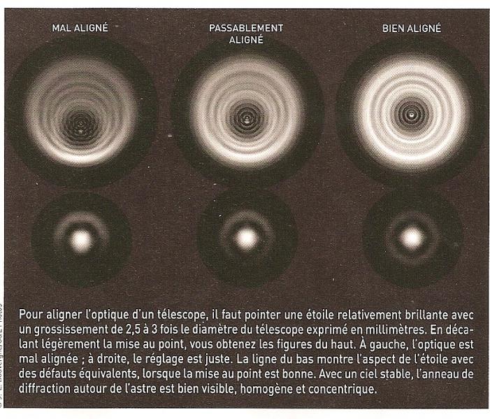

Je crois avoir trouvé la réponse dans le magazine Ciel&Espace, celui de Mars 2012. A la page 75, je trouve une image intéressante, mise en pièce jointe (j'ai le droit, à propos des droits d'auteurs? J'ai indiqué la source).
En haut, tout à doit, ce que je vois à peux près lorsque la mise au pointe est très mal faite.
Et en bas à droite, ce que je vois à peux près ( si Saturne à l'air un chouilla allongé quand je l'observe, cela peut-être dû aux turbulences et aux mauvaises conditions d'observation), l'anneau de diffraction atour de l'étoile (ou de Saturne) est peut-être ce que je voyais!
Pouvais-vous me confirmer qu'il y a un lien?
Si oui, connaissez-vous un moyen pour résoudre ce problème?
L'unique problème est que l'article parle de l'alignement de l'optique d'un télescope, mais je suis sur à 99% qu'il y a un rapport.
Faudrait d'abord cesser de parler des planètes et se concentrer sur les étoiles.
Saturne est trop grosse pour avoir un anneau de diffraction.
Si tu as les images comme en haut à droite défocalisé et en bas à droite avec mise au point, c'est bon.

3) L'image que tu as inclus dans ton message montre une étoile à fort grossissement, et fortement dilatée. En réalité, lorsqu'on voit l'étoile entourée d'un anneau de diffraction, c'est minuscule de chez minuscule, d'ailleurs c'est tellement petit qu'on ne le voit pas à grossissement faible ou moyen. Or justement, quels grossissements tu as utilisé ? Il faut le préciser ! Un seul ou plusieurs ? Et est-ce que la "Saturne" a la même taille avec les autres grossissements ?
Grossissement: 25mm: petite boule blanche, avec l'anneau.
10mm: petite boule blanche, légèrement plus grosse, avec son anneau de même taille.
10mm+barlow X2: la taille a augmenté, mais n'occupe toujours pas tout le champs de vision.
Une étoile normale, ca doit ressembler à cela?
