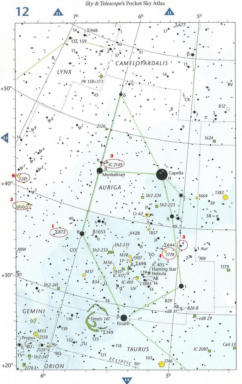

Je commence par une double : STF872 qui se trouve à l’Est de Bogardus (q Aur), je la résout déjà à 33X (SWA38mm) mais je la pousse à 96X (Nagler 13) pour bien l’apprécier, ces deux composantes sont blanches et ont une magnitude pas trop différente, la plus lumineuse (mag 6,9)est à 11’’4 au dessus (dans mon oculaire) de la plus faible (mag 7,3).
Ma seconde cible n’est pas un objet nouveau pour moi, mais il s’agit quand même d’une nébuleuse planétaire rarement observée ^^: IC2149. Je pars de Menkaliman (b Aur) et je monte légèrement pour pointer Pi Aurigae (p Aur) avec mon point rouge, le reste se fait au chercheur, deux autres étoiles forment un triangle avec Pi Aurigae, en alignant ces deux autre étoiles en direction du Nord-est d’environ la mi distance qui les séparent (Bravo si vous me suivez dans ces explications :doa:), on tombe pile-poil sur cette planétaire, j’ai mis directement mon Nagler de 13 et j’utilise le filtre UHC.
Avec ces 15’’ d’arc, il m’est très difficile d’y desceller des détails, je dirais même que j’ai besoin de Christian pour me la confirmer :b:, je note cependant qu’elle a une très légère teinte bleutée, je vais cependant la pousser à 250X avec le Nagler de 5 mais ça ne me donnera rien de plus sinon de bien confirmer que je suis sur IC2149 :cool:

Je retourne dans les profondeurs du Cocher sur une autre double : Omega Aurigae (w Aur) notée sur le PSA : 4Aurigae
Sa localisation se fait sans problème au point rouge et ensuite au chercheur, elle se trouve à mi-chemin entre Assaleh (i Aur) et Haedus II (h Aur) mais légèrement décalée vers l’Ouest.
A 33X, je n’arrive pas à résoudre ce couple qui pourtant est séparé par 4,7’’ d’arc , mais c’est en poussant à 96X que je comprends pourquoi :hm:, les deux étoiles sont de magnitude très différentes, la principale de couleur blanche fait mag 5 tandis que son compagnon très proche fait seulement mag 8,2. en poussant à 149X (Nilta 9mm), la plus faible étoile prend la couleur jaune.
En partant de 4 Aurigae, je me dirige vers l’Est pour trouver un amas ouvert : NGC1778 ,malgré sa magnitude visuelle de 7,7, il est difficile d’accès car il est très pauvre, je compte que 17 étoiles assez éparpillées dont 4 plus lumineuses qui lui donne cette bonne magnitude, à noter que cet amas fait seulement 8’ d’arc de diamètre angulaire :o

Allez, maintenant, je consulte mon catalogue "Carbon’stars" :be: pour dénicher une étoile carbonée toujours dans le Cocher : CS3 (UU Aur) étant en bordure de page, je passe à la page 23 du PSA ^^, je prends ensuite Thêta Aurigae (q Aur) et Thêta Gemini (q Gem) comme repère et à mi chemin entre ces deux étoiles visible à l’œil nu, je monte un peu vers le Nord pour pointer Psi Aurigae (y Aur) et je fouine avec mon chercheur juste un peu en dessous de cette étoile…… Bingo :banana:, une étoile semble jaune orangé et bien pétante avec sa magnitude de 6,2, je mets l’œil dans le Hublot (SWA 38mm) et je suis aux anges :rolleyes:, cette carbonée a une superbe teinte orange vif. Par contre lorsque je la pousse au Nagler de 13,elle perd pas mal de sa teinte :confused:
De CS3, je remonte pour observer un amas ouvert que je n’ai jamais cherché : NGC2281 ,je le débusque facilement au chercheur, il est juste collé au Sud d'une étoile d'environ mag 7. Il est très original car il est divisé en deux parties bien distinctes composés chacune d’elles par un losange d’étoiles assez lumineuses suivit d’étoiles plus ou moins alignées :o
La première partie est alignée Nord>Sud et comporte 12 étoiles. Quand à la seconde partie, elle est à angle droit (donc orientée Est>Ouest) et j’y compte 15 étoiles dont certaines sont à la limite de la vision directe :doa:, à noter que les quatre étoiles qui forme le losange de cette seconde partie de l'amas sont très lumineuses et doivent contribuer énormément à la magnitude de 5,4 de l’amas :pou:

Tu as observé l'étoile double STF872 dans le Cocher. Je vais l'observer moi aussi, je l'ai notée sur ma liste d'étoiles multiples à voir:cool:. J'ai essayé de la repérer, mais je ne la trouve pas. Dans ton Croa, tu dis qu'elle se trouve à l'Est de Théta Aur. Pourrais-tu me donner plus d'indices la concernant (magnitude des étoiles alentours, position par rapport à d'autres étoiles de préférence assez lumineuses...). Je te remercie d'avance !
Si tu peux la pointer à l'aide d'un Goto, voici ses coordonnées : AD 06h15m6s DEC +36°9'
Sinon elle est notée sur le PSA "E872" ;)
Mais si tu n'as pas de PSA ou la possibilité de la pointer grace aux coordonnées, dis-le, je posterai une carte qui te permettra de la localiser :cool:
Oui Dédé, j'aimerais que tu postes une carte précise pour localiser l'étoile double STF872 située dans le Cocher, à l'Est de Thêta Aur. ça m'aiderait bien pour pouvoir l'observer et la rajouter à mon tableau de chasse des étoiles multiples:cool:.
Je te remercie, ami des étouâles...:be:
A plus, et Bon Ciel à toi;) !
Philippe.
Allez, voici la carte de la page 12 du PSA que j'ai scanné, j'ai entouré de rouge les 6 objets que j'ai décris sur mon CROA concernant le Cocher avec les N° dans l'odre de mes observations.... :p

Salut Dédé :)!
  Citation
Je te remercie d'avoir posté cette carte.
Je vais pouvoir observer STF872 grâce à toi:be:. Maintenant je sais où elle se trouve (je la cherchais plus au sud dans le Cocher:?:).
Intéressante, cette carte du PSA:o. Moi j'utilise Stellarium pour me guider, et aussi quelques sites suggérés par les membres de Webastro (pour avoir des données sur ce que j'observe), ça aide vraiment:cool:.
