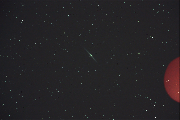

A chaque séance astro, sur mes photos, j'ai une auréole lumineuse en bas à droite de l'image. Il me semble que ce problème existe sur un autre modèle de canon. Cette auréole produit sur l'image finale un gradient difficile à retirer et je suis obligé de toute façon de recadrer mon image finale pour éliminer cette auréole bien visible.

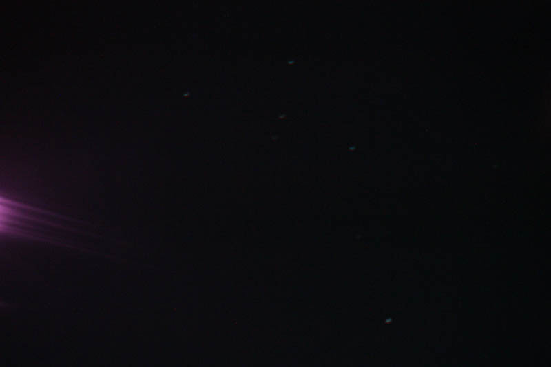

Cela se traduit comme ceci:
Je n'ai pas ce genre de reflets.

Je poste dès demain soir (actuellement en déplacement) une photo du phénomène. En tous cas, ça ressemble plus à ça.
Est ce que ça pourrait être un reflet ?

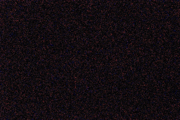

Sur les darks, je vois que dalle...

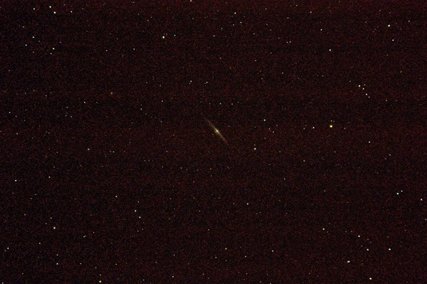

Pour illustrer mon propos, voici une image empilée de NGC 4565 (TIF sur lequel j'ai forcé sur les niveaux sous photoshop) :
Dark (enregistré sous TIF puis sur lequel j'ai forcé sur les niveaux sous photoshop)
Brute (enregistré sous TIF puis sur lequel j'ai forcé sur les niveaux sous photoshop) :

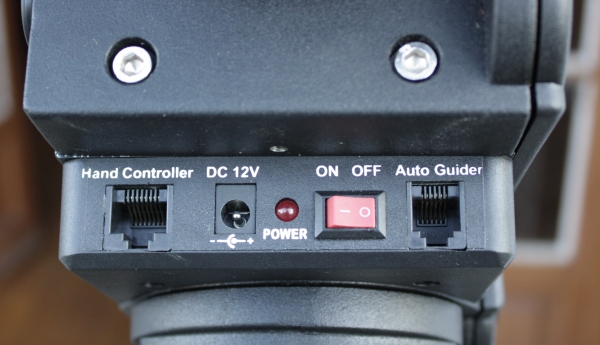

Je pense avoir une bonne piste.
Ma monture est une HEQ5 année 2004 ou 2005.
J'ai monté un kit upgrade goto (moteurs changés et électronique).
Le panneau de contrôle sur la monture comporte une diode LED rouge ("power" sur la photo ci-dessous) qui s'éclaire fortement la nuit.
Je pense que cette LED émet un halo rouge autour de la monture et qu'il est attrapé en partie par la lunette.
Le phénomène semble apparaitre pour une orientation donnée de la monture (côté EST et à 30, 45° d'élévation).
Côté SUD, je n'ai pas ce phénomène apparemment, car j'ai de photos de M8 et M20 qui n'ont pas ce défaut.
Prochain coup, je vais mettre un cache sur cette LED et voir le résultat.
J'ai eu ce genre de soucis sur mon 1000D défiltré. Il a disparu quand j'ai déplacé mon ordinateur qui se trouvait en dessous sur une table. Lors du défiltrage j'avais du percer un petit trou à coté de l'oeilleton pour accéder à une vis et de la lumière parasite devait passer par là (ou par ailleurs). Depuis j'ai calfeutré le trou et bien vérifié l'étanchéité du boitier et pfuit : plus de problème.
Mon idée va dans ce sens, une lumière parasite.
Photo du panneau de commandes :
