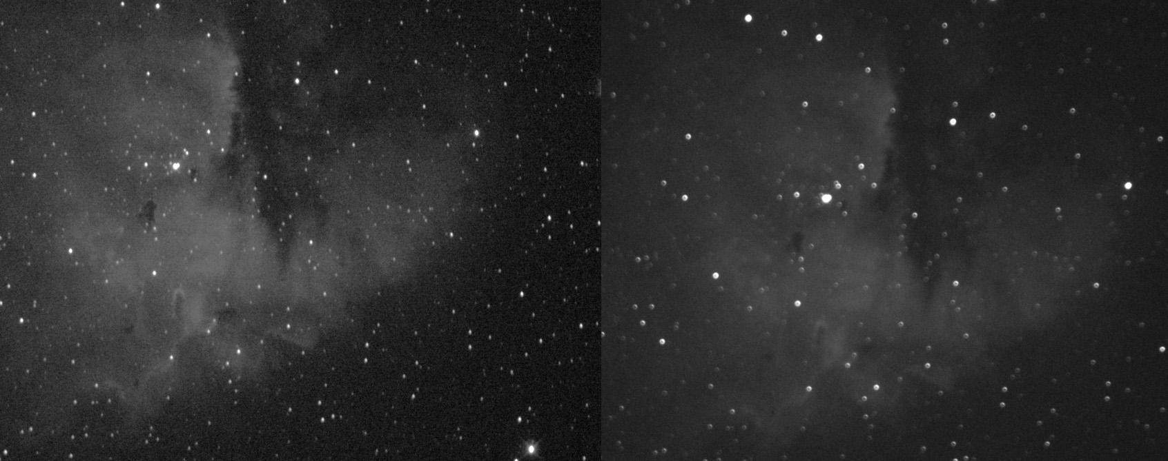

400ISO a gauche, 800 a droite
Quand on mesure le "bruit" 7,4ADU RMS pour 400iso 10,5 pour 800iso
Quand j'ouvre les photos traitées que tu m'as envoyées, voila ce que ca donne :
400 a gauche, 800 à droite
Ca te parrait pas plus bruité à gauche ?
Après c'est peut-être la MAP... si c'ets flou, ben c'est flou...
C'est les images ouvertes direct dans PS et les niveaux poussés pour avoir a peu près le même rendu, rien de plus...
